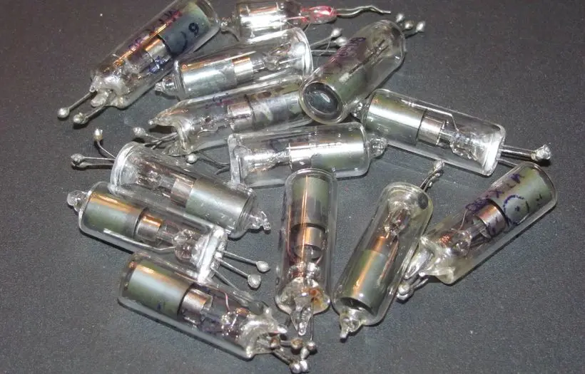

Это газоразрядный тиратрон МТХ-90.
На втором снимке фтодиод.
Может бракованный? :)
Может бракованный?
tehno015 может быть... Вот слева (закопчённый) МТХ-90, а справа этот No Name (на нём никаких надписей кроме обозначения сетки (точка на колбе)

По конструкции они похожи.

То есть это всё-таки МТХ-90?

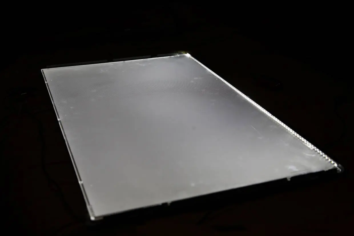

Сделал подсветку. :D
Чет я не подумал, что там были поставлены холодные диоды, купил нейтрально-белые. Завтра куплю еще метр, но уже холодных :D
И еще лента чуть шире, крышка матрицы не закрывается, придется подпиливать или крышку, или рейку-теплоотвод, на которой стоят светодиоды.

По поводу ленты истинная правда, я покупал специальные светодные полоски на аллюминиевой рейке, но они очень узкие были, заняли половину места от ламп, ещё столько же осталось:D У меня правда видно было расположение светодиодов от них свет конусами расходился:D Вырезал полоски из рассеивателя другой матрицы монитора, вроде норм, плюс выкинул весь блок питания вместе с инвертором и вставил туда материнку, получился моноблок, шнур только надо делать VGA от материнки до платы монитора короткий, у меня что то не получается, рябь какая то идёт, помехи видимо.

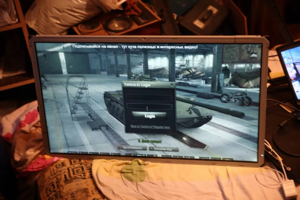

УрА, телевизор ожил. Сейчас собираю все, пока что уперлось в БП. И синхронизацию с включением тв. Нет реле на 41 вольт(так питалась прошлая подсветка, туда хочу и подключать). Сделал управление яркостью на NE555N. Не знаю, правда, зачем, но пусть будет. :)
Теперь осталось только панель в ригонду вмастырить.
