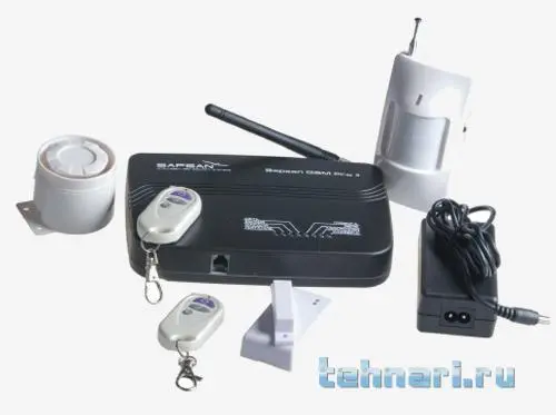

Не совсем находка, но отчасти. Отдали знакомые с работы, модуль GSM сигнализации Sapsan Pro 4. Правда только саму коробку и сирену, без датчиков, а жаль. Можно использовать в качестве удаленного реле, да ещё и автономного(внутри литиевый акк, обещают до 12ч автономки), при звонке включается встроенный микрофон, можно послушать, что там происходит, управление или смс или звонком, или с помощью пульта, которого нет :)
Вот думаю, где бы его применить можно было, и как датчики сделать? :)
Ну геркон понятно как запилить, а вот движения....

О, крутая штука, я себе подобную подумываю с китая заказывать, кстати если что на алиэкспрессе эти датчики отдельно в продаже видел, там вроде всё по вайфаю организовано, хотя здесь возможно и свой радиоканал.
Хм, фотореле это мысля! :) Протокол там свой, работают все беспроводные штуки на 433мгц.
В том то и дело что там сам ничего не придумаешь, а если и придумаешь то по цене дороже готового выйдет.
Дык проводные датчики можно (два шлейфа, судя по картинке, вроде можно прицепить).

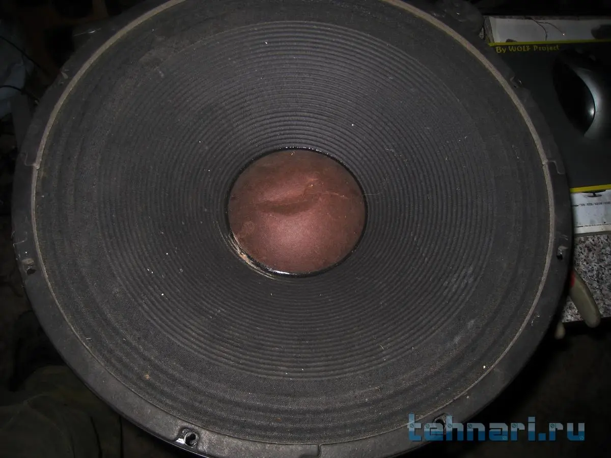

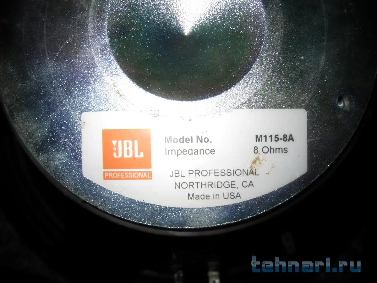

Братишка порадовал подгоном, спас от выброса на свалку вот такое вот чудище:
Сильно, жаль что один ... :(
Андреич, было бы два согласен, можно было б собрать не хилые мониторы, или эстрадку, НО! Это же не ШП, а чистый НЧ (диапазон 34-200Гц) по сему можно и на одном сваять сабик (не хилый такой сабик) :)

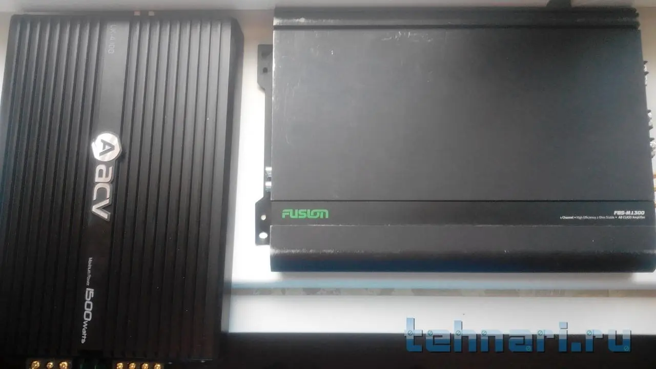

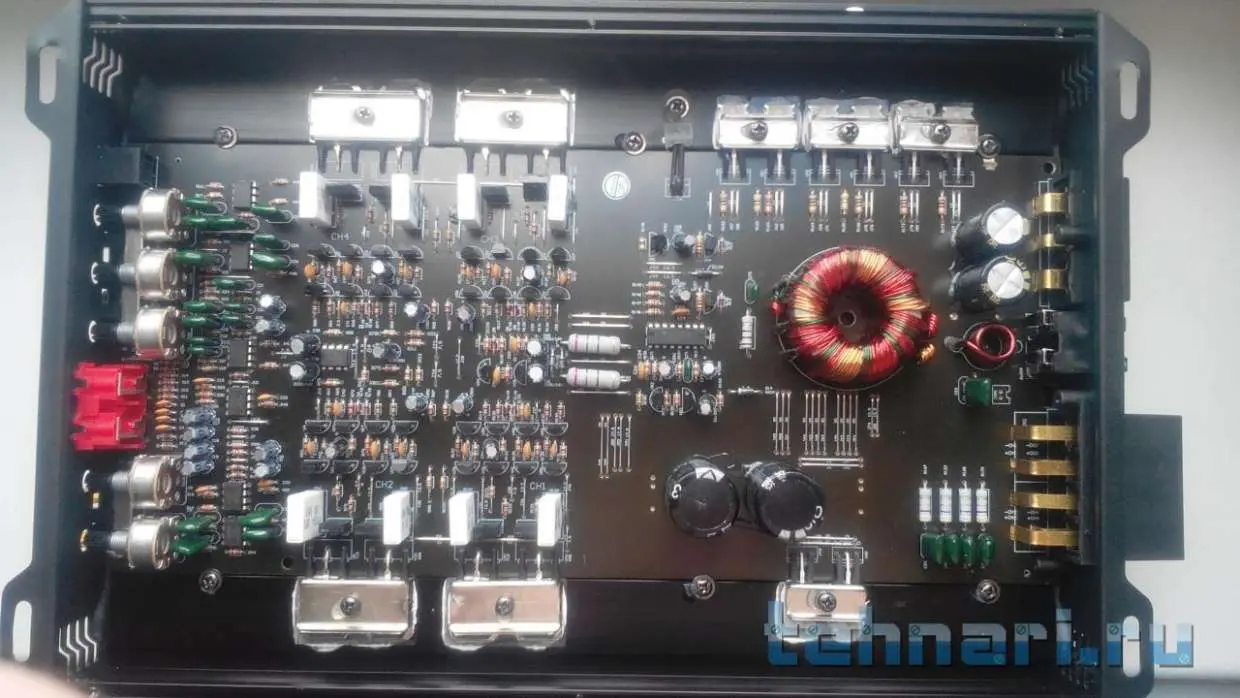

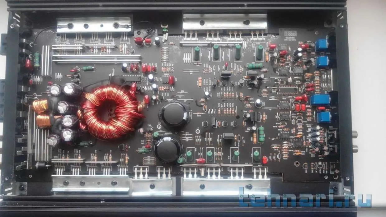

Нашёл 2 автомобильных усилителя,не рабочии правда.Один был под пломбой.Подключал без лампы горят предохранители.Можно наверное отремонтировать если форумчане помогут:)
    30.3 KB · Просмотры: 125
    72.2 KB · Просмотры: 127
    78.6 KB · Просмотры: 182
СРАЗУ проверяй ключи в БП (как правило IRFZ44 ставят) и выходные транзисторы на УНЧ
Вась, скажи проще: всё, что под радиаторами - проверить на козу. :))
После БАХ,сразу проверил диод от переполюсовки
.Правда не выпаивал претензий нет,грешу на 494.
не там 50n60.Может правда создать тему? Если поможете буду только рад.
вот стянул с нета схему,правда на мистери 1300,но очень похожи,отличие только диоды во вторичке
