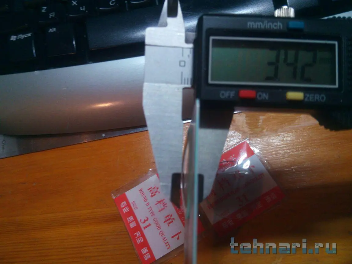

какой-то геморрой в личке с картинками. отвечу здесь.

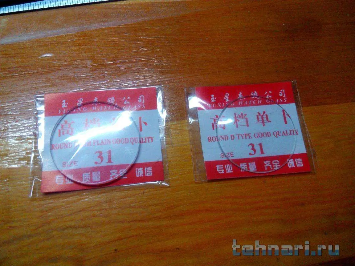

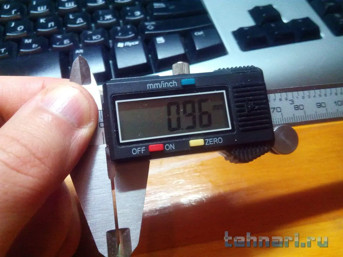

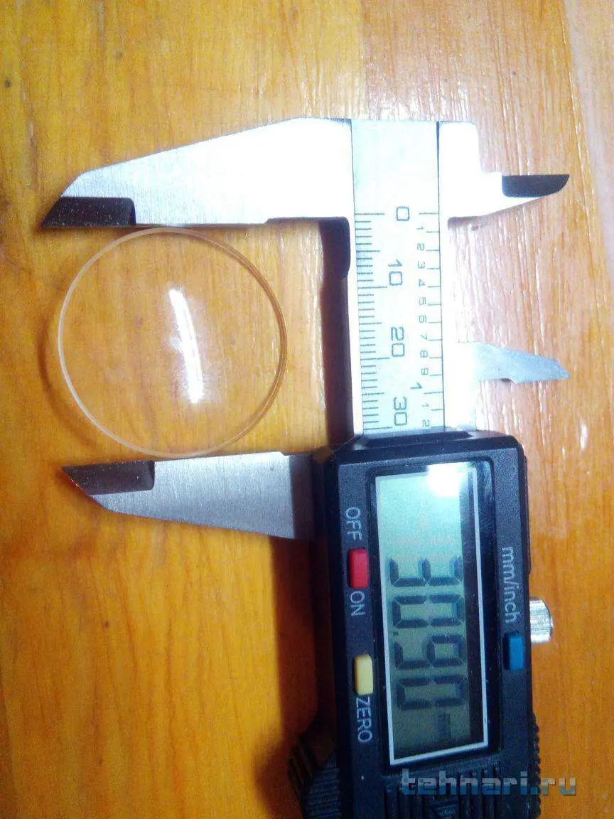

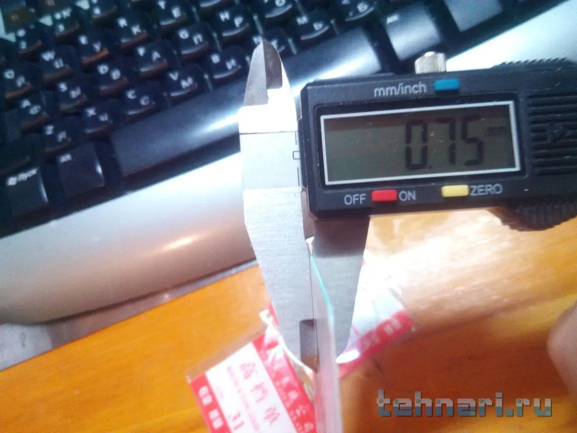

если интересно вот с этого же магазина заказывал:
(стекло слева плоское с одной стороны и выгнутое с другой)

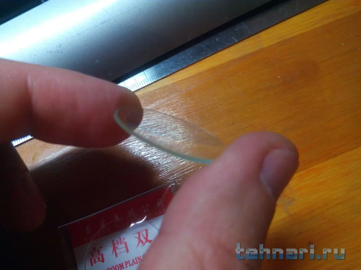

высота стекла через пластиковую карточку:
толщина пластиковой карточки:
толщина стекла:
к сожалению, этих размеров недостаточно. :( Мне нужно именно понимание криволинейности. Радиус там или какая лекальная кривая. Купив в Москве я экономлю время и смогу корпус подстраивать уже сразу под кривизну стекла. Может, придется менять форму корпуса. Поэтому мне не очень подходит вариант со стеклом из Китая. :(
Отсюда проблемы с поиском сапфира.
Мне тут сказали, что технология производства этих стекол такова, что они не могут быть лекальными. Только окружность. Вот не знаю, насколько это так и бывают ли исключения.

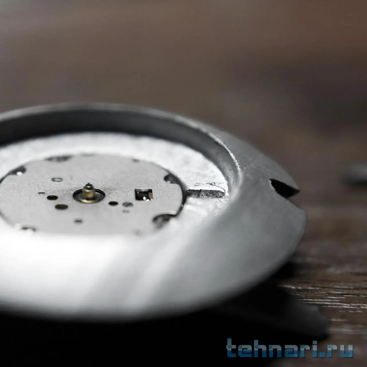

А еще фотку сделал нлошки.

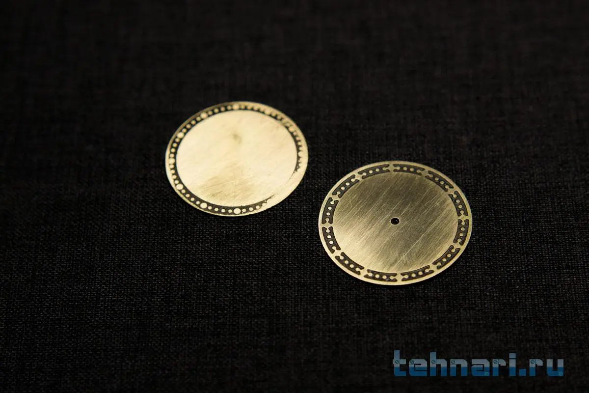

Немного экспериментов с будущим циферблатом. Погонял немного ЧПУшку, красил, шкурил(чтобы краска осталась в цифрах) опробовал пескоструй - он мне всю краску из цифр ликвидировал ))) Узнал, как можно нагреть латунь горелкой, чтобы она не пружинила. В общем, награвировать можно циферблат. Пока не знаю, гравировать или заказать просто лазером по белой краске, чтоб прошлись.

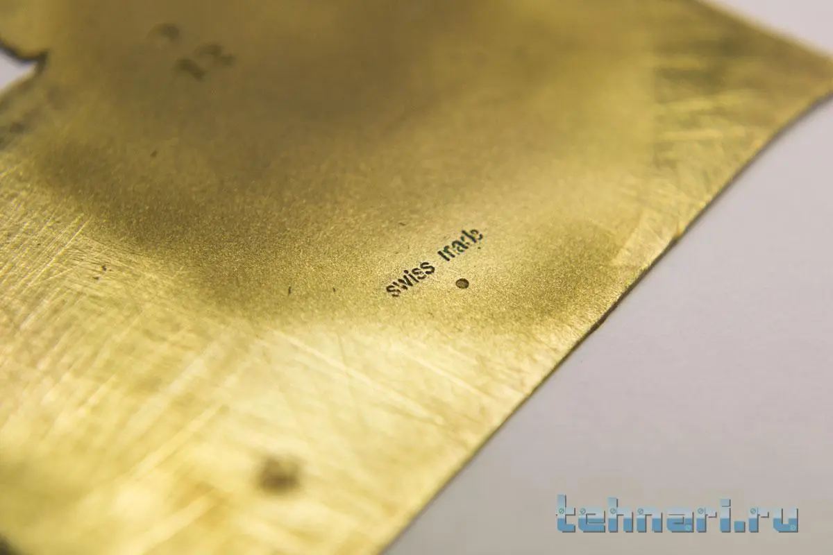

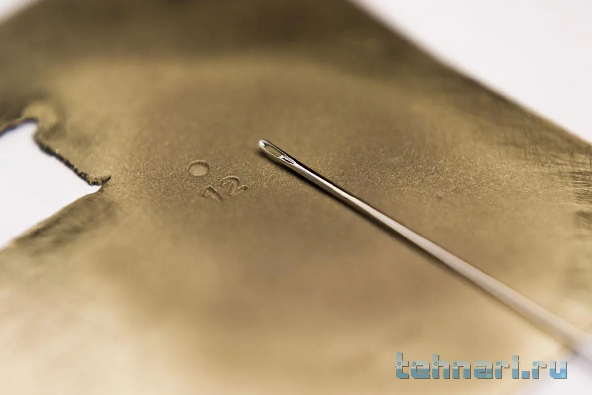

Мелкие надписи запорол, но это поправимо, если тщательней к процессу подходить. Пока не понимаю, чем мне такую мелочь заливать.
    41.5 KB · Просмотры: 65
Мелкие надписи запорол, ноэто поправимо
Правильно, не фига "Swiss made" писать, "Сделанно в России" - получше будет.
В промышленных производствах используют специальные мелкодисперсные эмалевые краски по металлу с высокой адсорбцией. Интересовался - в свободной продаже нет их, у каждой компании крупной это секрет. Остаётся подбирать из того что есть.
В промышленных производствах используют специальные мелкодисперсные эмалевые краски[/quote
Я вот думаю обратиться к компаундам(не помню, как именно они называются), которые применяются в изготовлении всяких брелоков. Там есть заполнители, которые наносятся мягким шпателем(как втираются). Либо просто сделаю лазером.
Ахаха. Ну, скорее всего на циферблате не будет мелких надписей - там будет минимум элементов. А сзади добавлю manufactured in russia и прочую информацию про механизм, материал

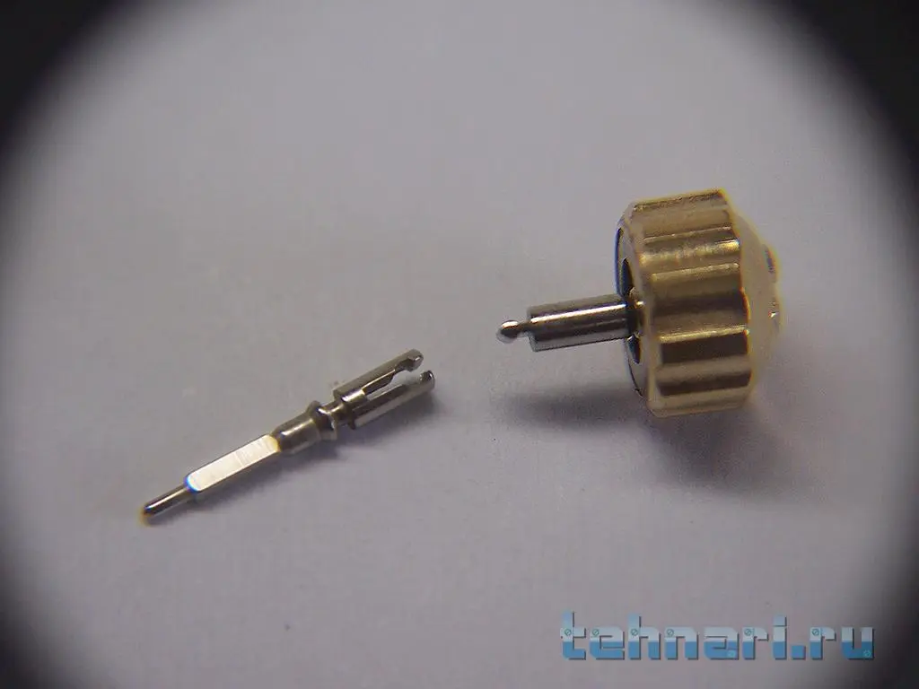

После общения с часовщиками, решил придерживаться монолитной конструкции корпуса (без задней крышки). Это избавляет от ряда проблем, но столкнулся с совершенно нелепыми трудностями, связанными с поиском специального вала для заводной головки. Дело все в том, что он должен быть разъемный, чтобы его можно было вытащить без нажатия на кнопку в механизме (ведь крышки задней не будет)... и это оказалось той еще задачей. Хрен где достанешь. Самому делать непонятно, как, потому что это вал милиметровый - на коленке ничего не припаяешь, не подпилишь.

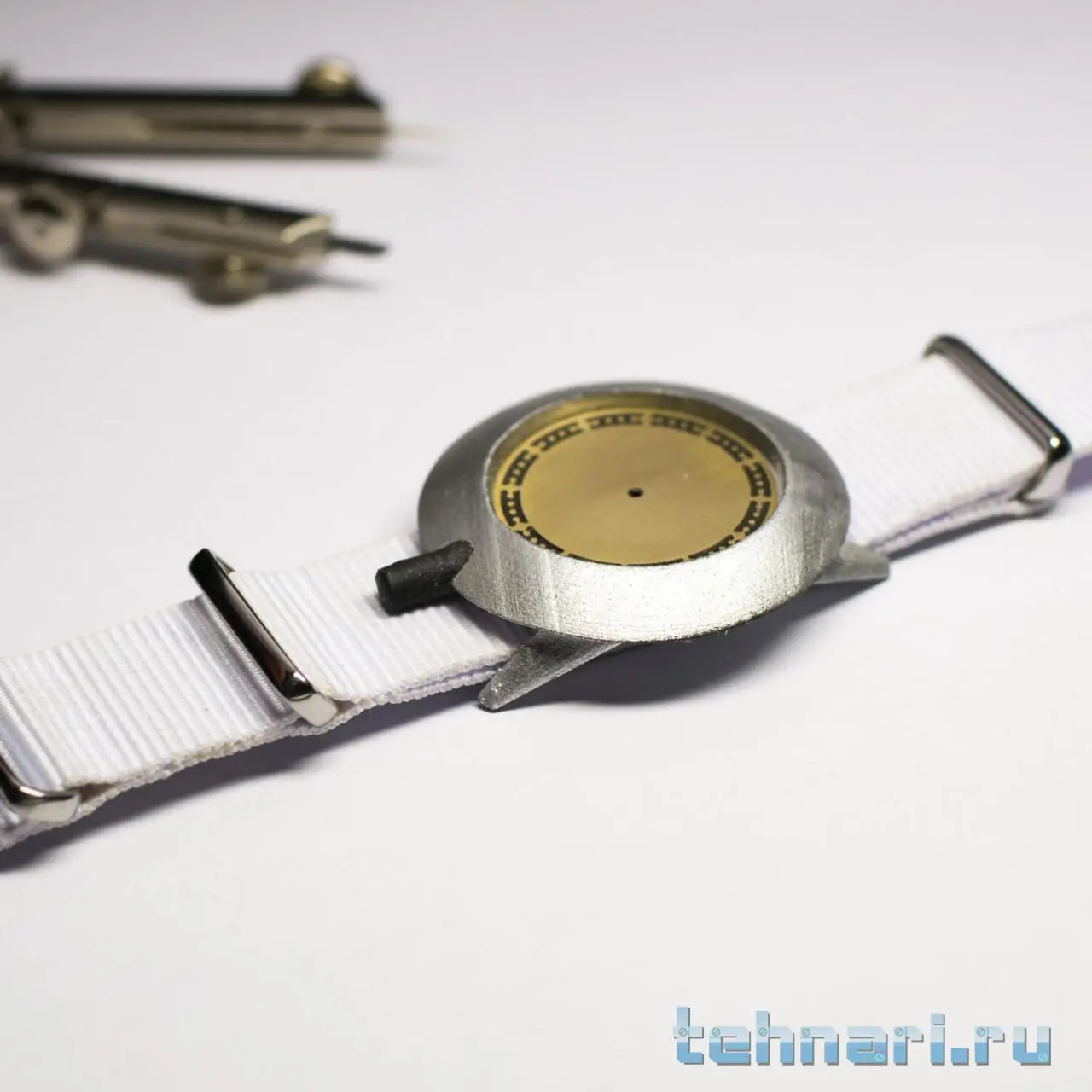

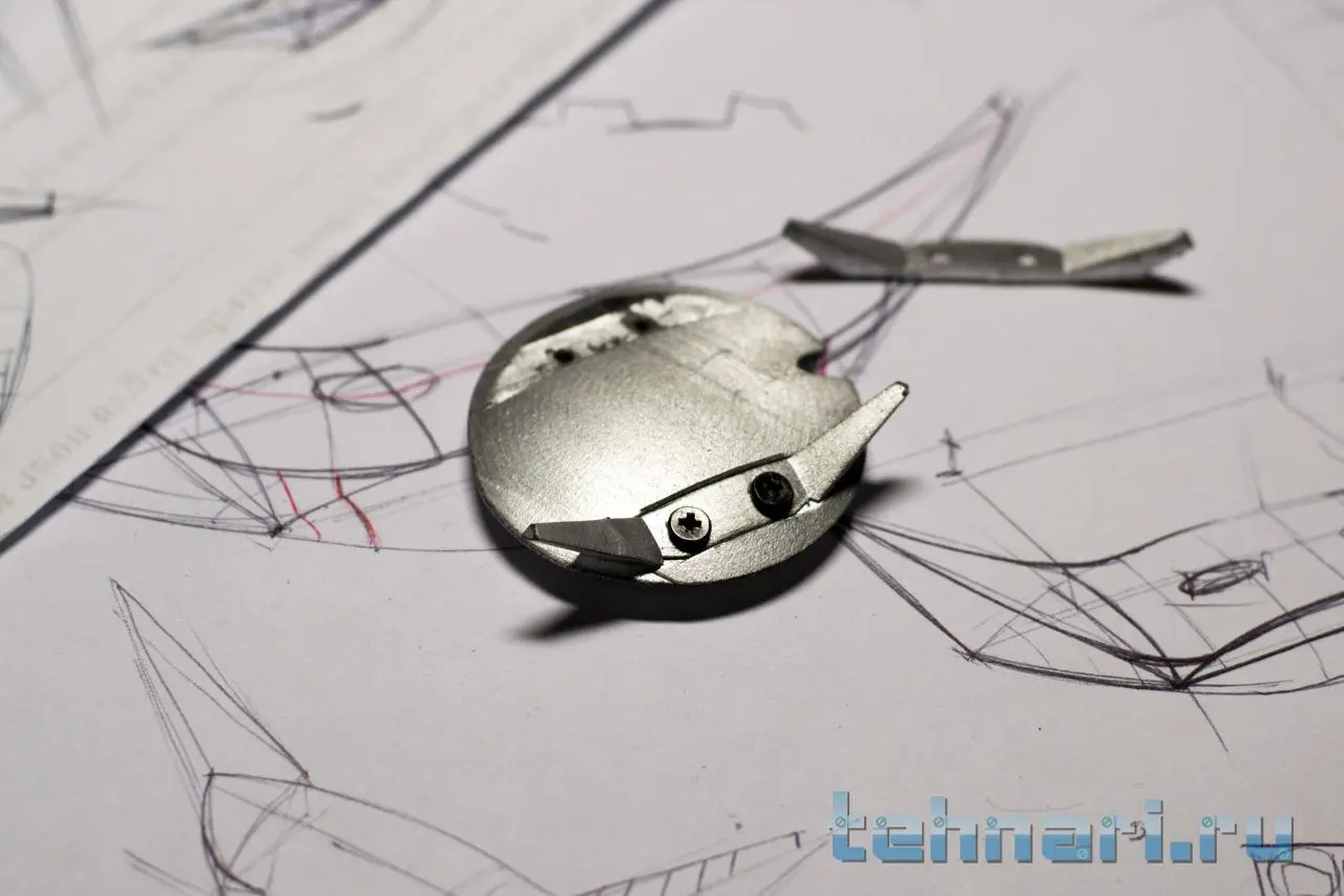

Приехал ремешок, но пока он ехал, прототип уже весь поломался Ахахах

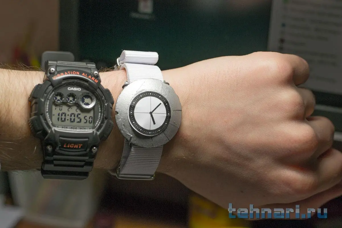

Ну вот пока так это выглядит. Что думаете?
    54.6 KB · Просмотры: 71
Девичьи, хоть и сравнительно большие :)
Возможно, маленький циферблат дает такой эффект.
Возможно еще белый ремешок. Нужно будет попробовать с серым. На худой конец, будут девичьи. Мне пока кажется, что канают, как унисекс. Не ожидал я, что ремешок блестит... думал, он более матовый будет.
