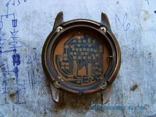

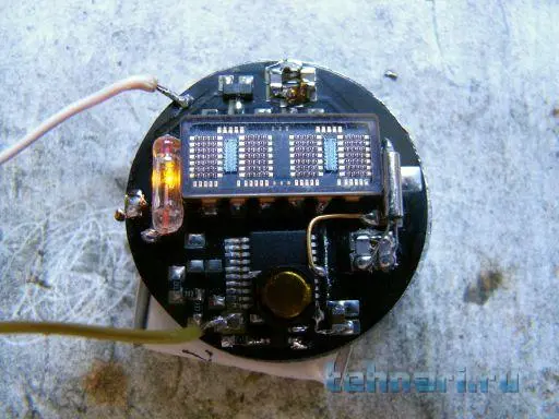

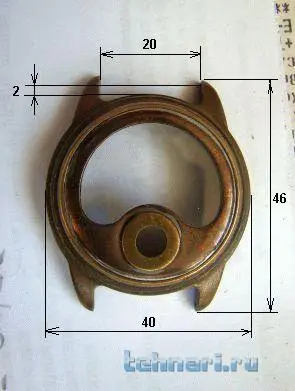

Часы в латунном корпусе тоже наконец-то вышли на финишную прямую.
Снял размеры, заказал ремешок. Немного передвинул диод Д9 и дисплей (сдул и запаял снова), поменял расположение кварца.
Обратная сторона платы получилась вполне "в стиле", жаль, что ее не будет видно.

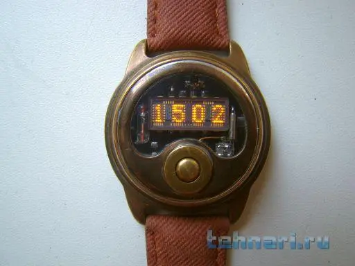

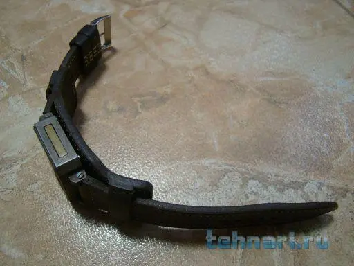

Собрал. Ремешок пока временный. И зарядку еще нужно сделать.
И еще за счет классической формы корпуса они смотрятся более компактно.

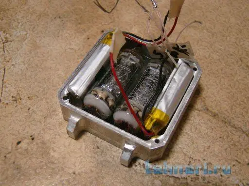

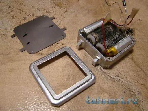

Продолжение двухламповых часов.
Аккумуляторов - два, по 250мАч каждый.
Встают плотно, не зря я перестраховался и оставил для них чуть больше места, чем планировал изначально.
У верхней крышки добавилось тонкое обрамление вокруг будущего стекла и расширено окно под лампы.
Задняя крышка сделана из нержавейки.

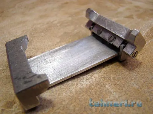

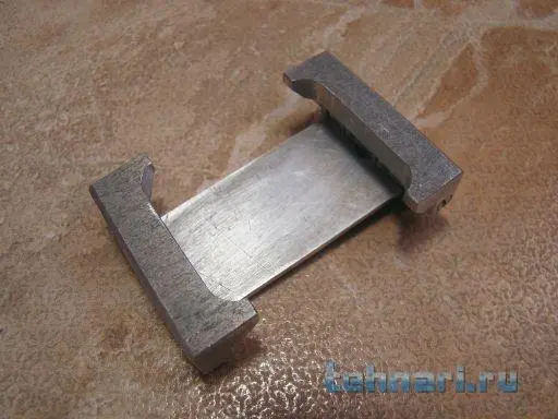

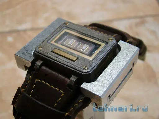

Начал было делать станцию для подзарядки, но очень скоро понял, что пенал или футляр для этих часов - не совсем то, что надо.
Причина - ремень из толстой кожи и напульсник.
Даже в расстегнутом состоянии они имеют весьма выпуклую форму и паковать такое в футляр - явно совершать насилие :)
Будет металлический фиксатор, поднятый на стойке над поверхностью стола.
Материал - алюминий, позже будет обработан и покрашен в тон с корпусом часов.
Принцип оч. простой : одно из боковых креплений откидывается вбок, вкладываются часы, затем крепление поворачивается обратно и защелкивается неодимовым магнитом. Часы при этом держатся достаточно плотно даже при переворачивании всей этой конструкции.
И механический привод для зажима! :)
