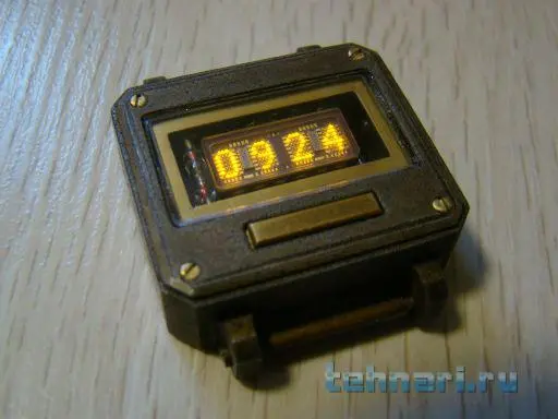

Присоединяюсь! А с латунными элементами ещё круче будет.Отлично смотрится
Тоже такой метод сейчас хочу применить, пробую разные "присадки" в виде "марганцовки" (темно коричневый), "крокуса" Fe2o3 (красный) и "портахрома" (зелёный).натёр льняным маслом и нагрел на огне. Потом дал остыть и повторил еще раз.
Какова стойкость такого покрытия?натёр льняным маслом и нагрел на огне
Сравнима с воронением оружия, особенно если сделать 2-3 раза. Знакомо?Какова стойкость такого покрытия?

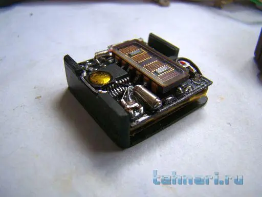

Красиво, с винтами будет ещё интереснее.декоративную вставку для дисплея.
Только что предложил сделать то же самое в другой темевинты М1 и вкрутил их в боковые отверстия "ушек".
Вместо стекла - тонкий поликарбонат. Клеил на прозрачную эпоксидку.
Присоединяюсь. Отличные часы получились!:respect:В остальном всё сделано просто замечательно!
Тоже, почти также делаю, только не чертилкой а просто резцом Р6М5, думал "колхоз" развожу, стеклорезом никак не получалось аккуратно сделать надрез. Оказывается это даже правильнеерезать надо не стеклорезом, а остро заточенным твёрдосплавным стержнем, можно сказать - чертилкой. Процарапать и отламывать.
