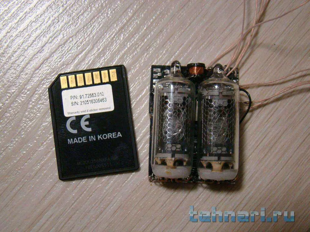

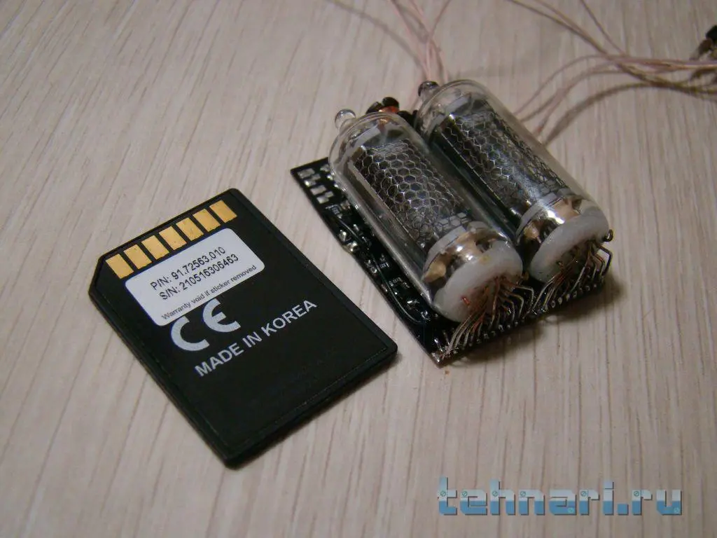

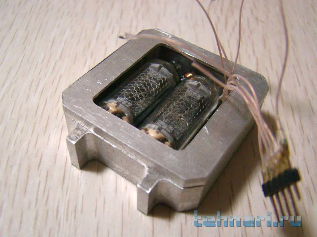

Это рабочий макет двухлампового модуля.
По-сути, сделан из 4-ламповой платы, у которой отрезана непротравившаяся часть.
Думаю, для повседневного использования такие часы подходят в гораздо большей степени, чем "старые" 4-ламповые - предположительные размеры (без ушей) 38х40мм, толщина примерно 16-17мм.

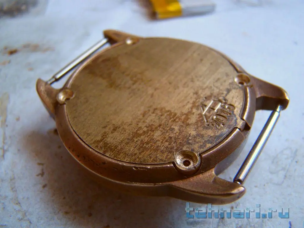

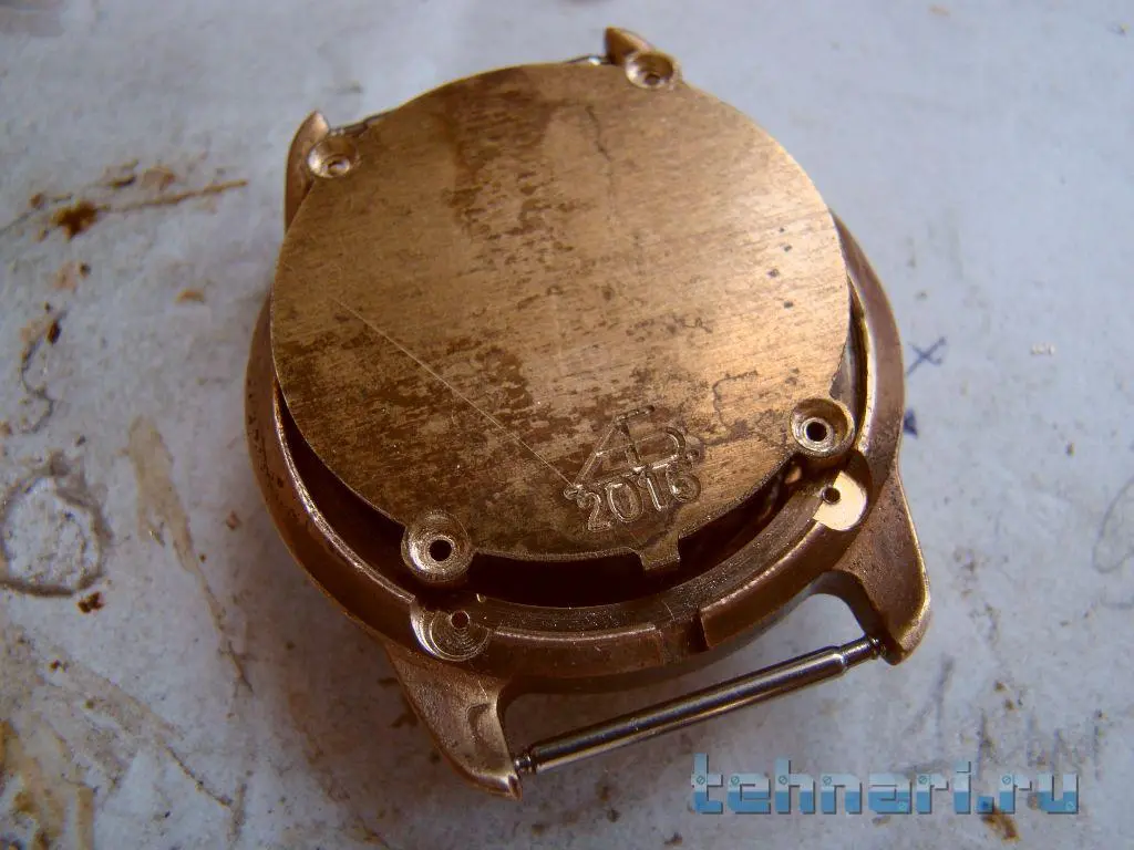

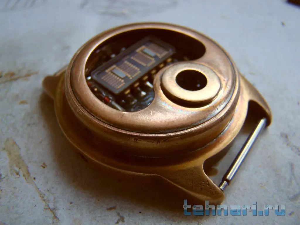

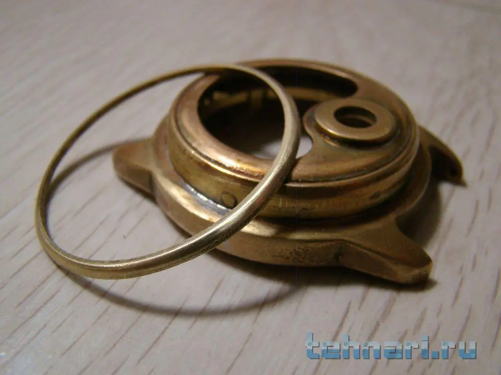

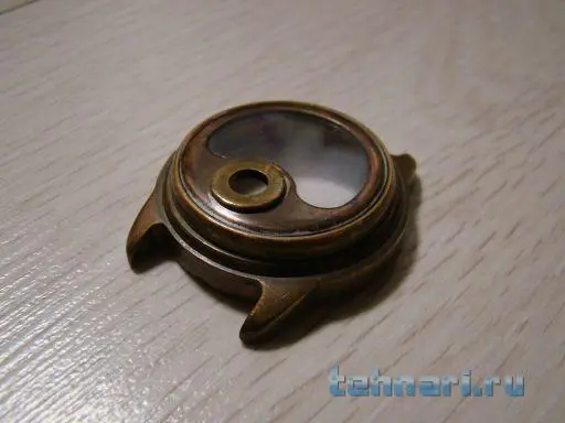

Вернулся к круглому корпусу.
Очень долгое время не мог найти для него кольцо, которое крепит заднюю крышку - там нестандартный диаметр резьбы. Показывал разным часовщикам, но никто из них не встречал подобного.
Поступил по-простому - вырезал заднюю крышку из латуни. Крепиться будет винтами.
Толщина корпуса за счет плоской крышки уменьшилась до 11мм, но этого оказалось достаточно, чтобы в нем разместились все потроха.

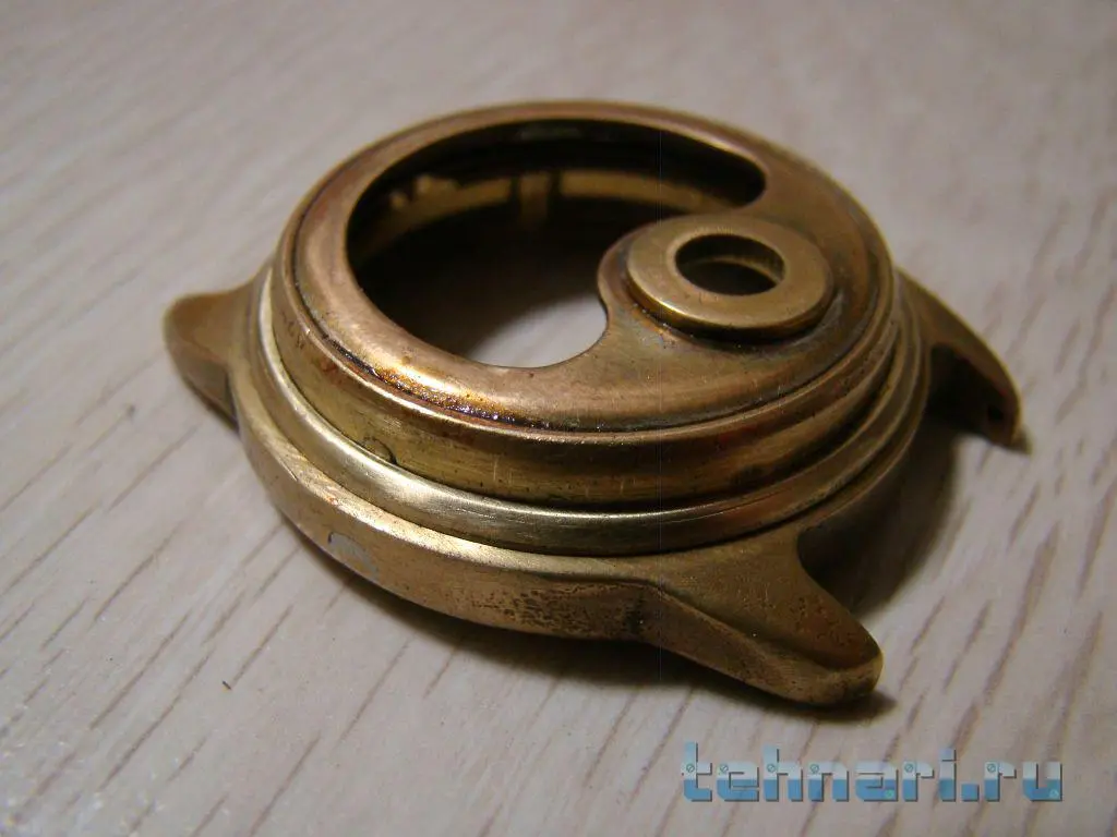

И пока станок не "остыл".
Это заготовка корпуса для двухламповых часов.
Перестраховался - немного увеличил ширину, получилось 41х40х14мм (без ушей).
А аккумулятор куда девать?
По бокам от ламп оставлены места для двух мелких.
В сумме у них будет такая же емкость, как у более крупного.
Но выигрыша по толщине всё равно не получится.
у какого ? лампового ?
пока ориентируюсь на 14мм + толщина стекла
Я думаю, что меньше 18-19 мм не получится.
Поживем - увидим. Сейчас лампы на одном уровне с верхней поверхностью крышки, собственно, ничто не мешает накрыть их стеклом сверху. Надо только продумать конструктив.

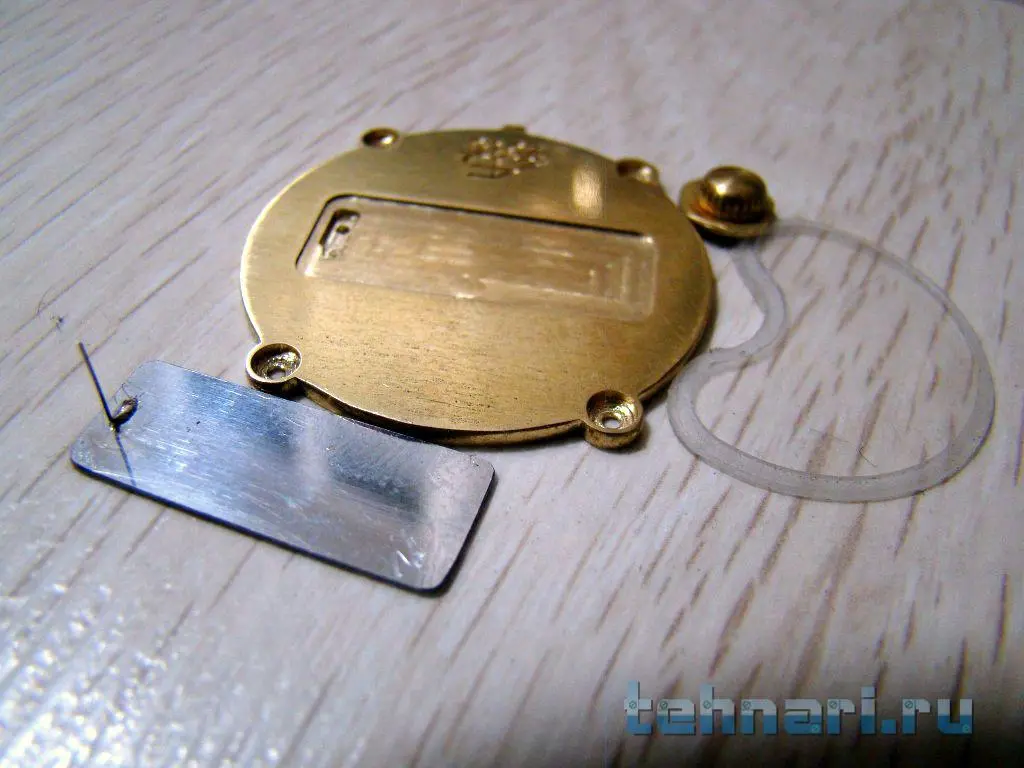

За сегодня выточил несколько мелких деталей для латунного корпуса.
Накладка на заднюю крышку будет плюсовым контактом для зарядки.
Стекло - снова поликарбонат, углубление по периметру дает возможность вставить его заподлицо с верхней крышкой.
Толкатель для кнопки сделан из старой заводной головки.
Я думал, что накладка будет больше площадью, за всю заднюю стенку. Латунью к руке будет или подкладка? А если подкладка, то как заряжать? А в целом - здОрово получается.
Да, ремешок будет с подкладкой.
А для зарядки - небольшое отверстие в подкладке, по центру крышки.
Что делать с минусовым контактом - я пока не придумал, но им может быть любая точка корпуса, по ходу сборки будет видно.

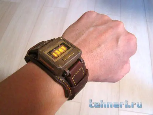

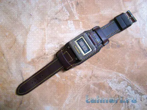

Припаял кольцо, запатинировал корпус и вклеил стекло.

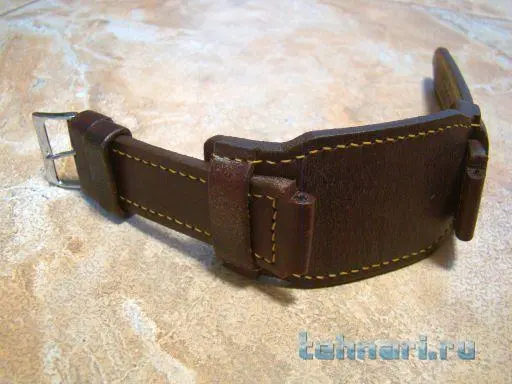

Наконец-то могу показать полностью собранные часы :)
Приемлемого качества ремешок с напульсником купить у нас невозможно, но нашел отличного мастера, который сшил его на заказ.
Отличная работа!
Спасибо, Валерий.
Собраны они давно были, просто ремешок доехал до меня только сегодня.
Но корпус бы из нержавейки хорошо сделать!
Отличные часы получились! Поздравляю. На руке отлично смотрятся.
