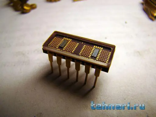

Цвет у них изначально желтый.
И это же светодиоды, спектр излучения у них довольно узкий.
Уже пробовал - светят более-менее ярко они только из-под красного или оранжевого стекла.
Цвет, соответственно, оранжевый и желто-оранжевый.
Под зеленым они светят уже своим желтым цветом, только яркость чуть меньше, чем в двух предыдущих случаях.
Другие цвета очень сильно убавляют яркость, но цвет при этом уже не меняется.
Поэтому пока есть другая идея - оставить стекло прозрачным, но "напихать" вокруг дисплея разных винтажных радиодеталей.
Когда Валерий собирал часы "Метро-20033", посоветовал ему использовать наши советские диоды Д2. Вот и у себя установлю их же, ну и еще что-нибудь подобное.

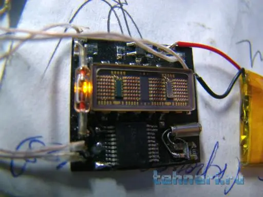

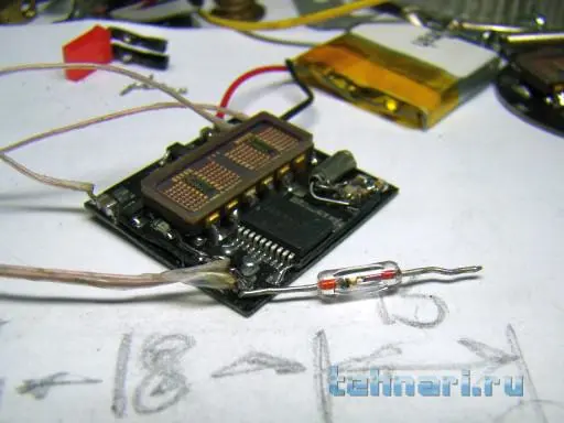

Индикатор заряда аккумулятора.
В качестве "винтажного" элемента - диод Д9. Сам по себе он выполняет роль перемычки на плате.
Под ним расположен обычный SMD-шный светодиод.

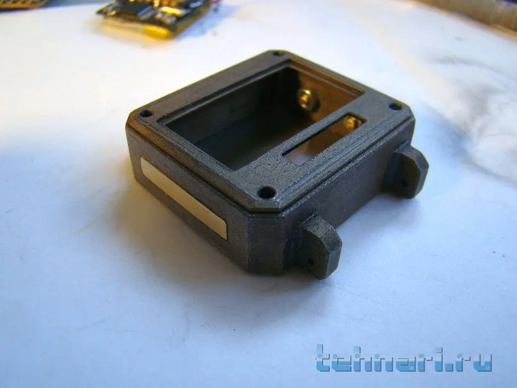

Покрасил корпус.
Токосъемники для зарядки - вклееные по бокам две латунные полосы. Одна из них установлена через слюдяную прокладку (это плюс), вторая соединена с корпусом (минус).
Заднюю крышку (из нержавейки) просто разогрел на огне, она сама приобрела практически такой же цвет.
Для чего прямоугольное отверстие ниже дисплея, мне подумалось под кнопку?
там будет сканер отпечатка пальца =) только избранный сможет посмотреть на них время =)
ну или еще вариант - анализ сахара в крови. очень удобная штука была бы для кого то.
ну а по существу - прикольные получаются, жаль мне такие не замутить.
Отверстие - да, под кнопку.
"Красил" так : натёр льняным маслом и нагрел на огне. Потом дал остыть и повторил еще раз.
