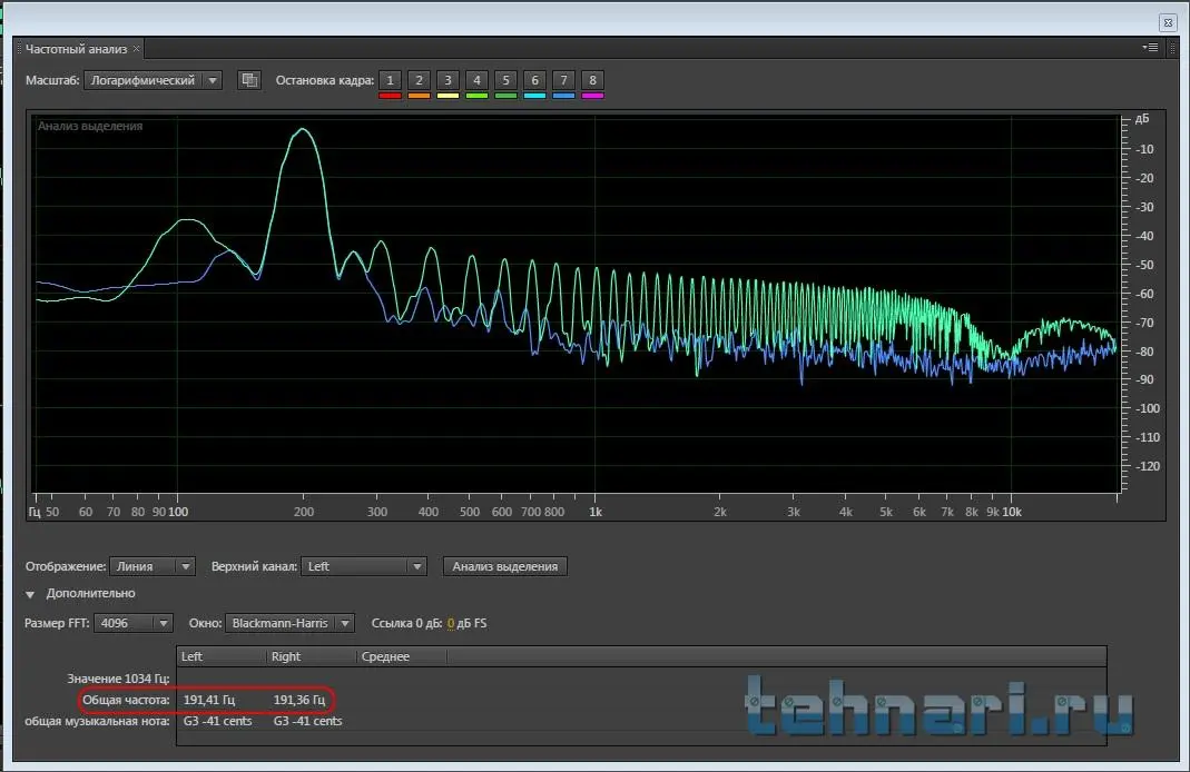

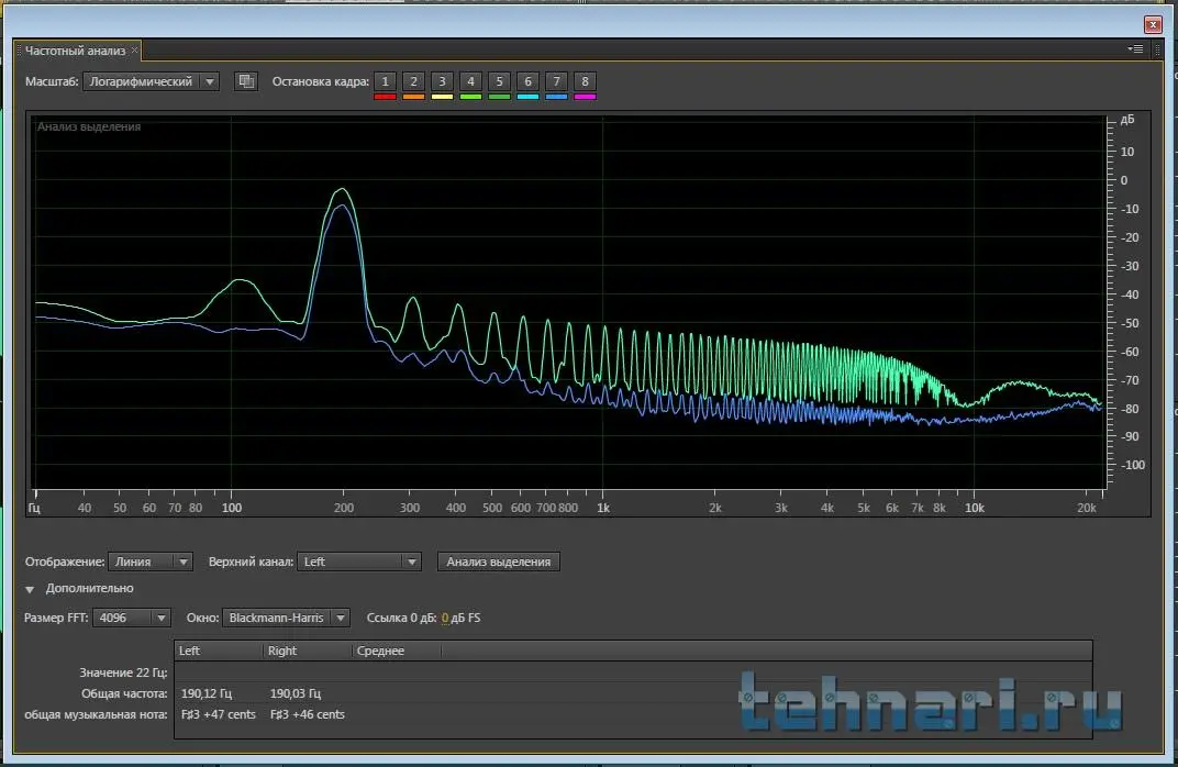

    37.9 KB · Просмотры: 321
    38.4 KB · Просмотры: 249
Подскажите, при воспроизведении тестовых записей системы шумопонижения отключены?
Радикальных отличий в АЧХ разных дек нет. У обоих спад на 10кГц и затем небольшой подъём.
И что это значит?) Просто какова общая картина? Есть необходимость в замене ГУ деки А?
Ну, если АЧХ одинаковые, а головки разные, то какой смысл менять головки? А вот в левом канале проблемы... вот уровни сигналов по декам А и Б

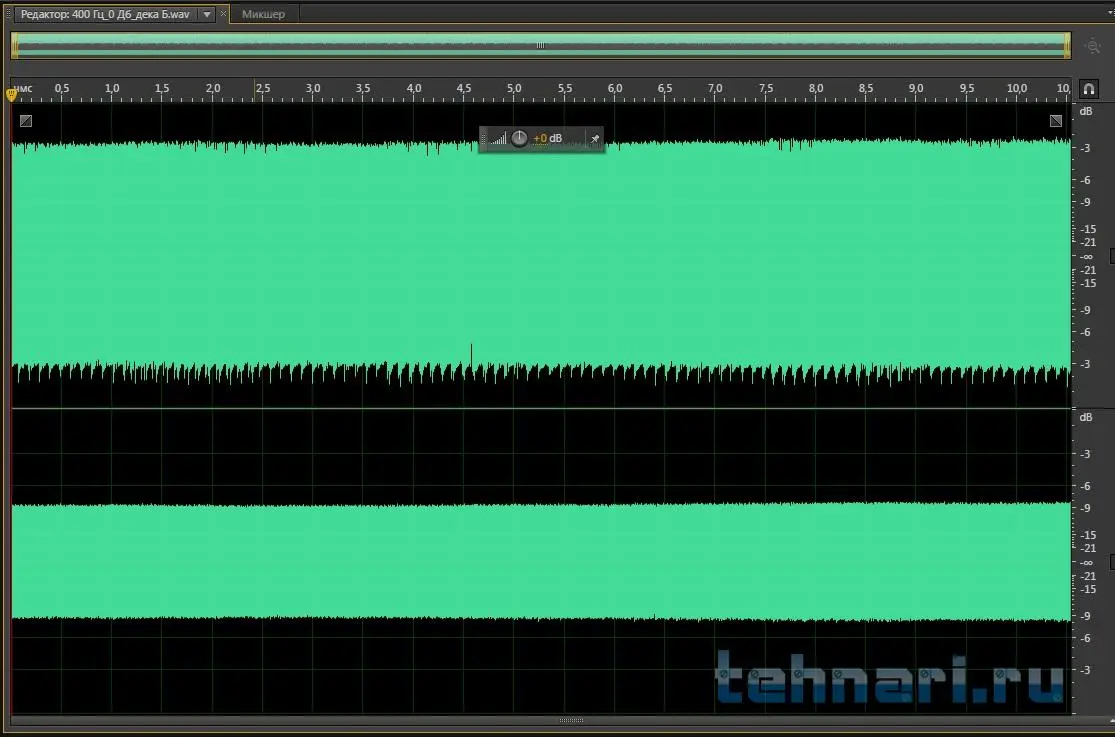

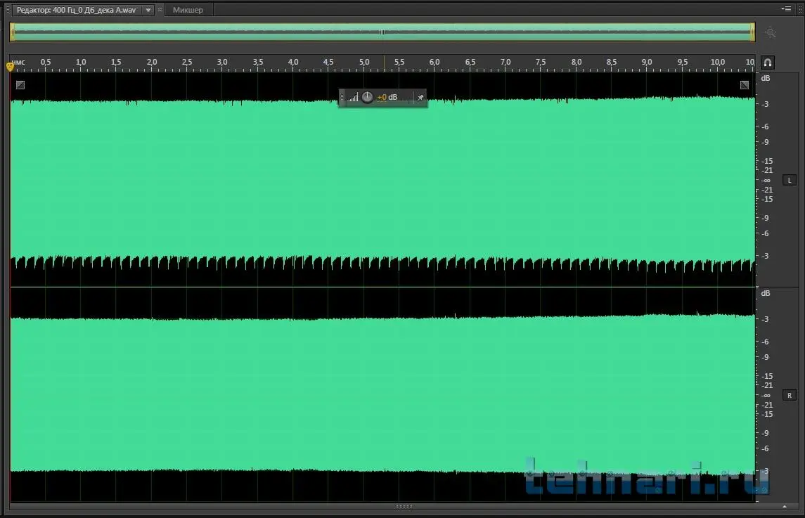

    31.2 KB · Просмотры: 234
    34.7 KB · Просмотры: 203
1. в левом канале деки Б, как я понимаю?
2. а что за зубчики внизу полосы?
Причём зубчики присутствуют и в А, и в Б...

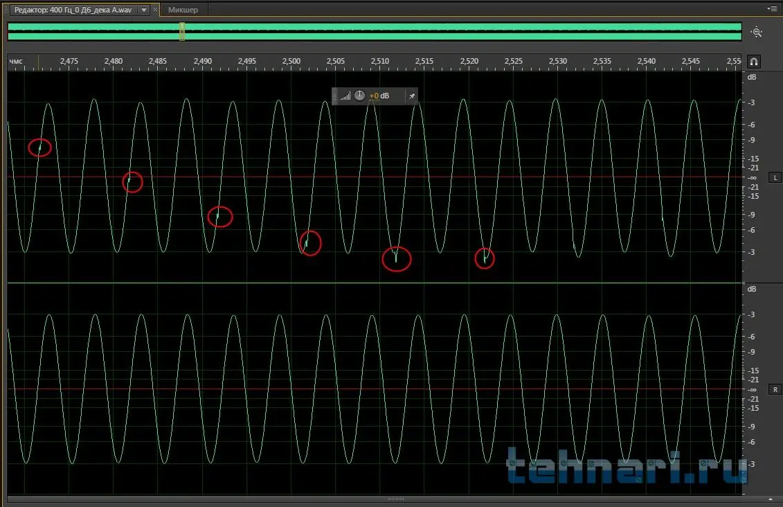

А "зубчики" это по моему та помеха, которую вы нашли... кстати, частота синуса не 400, а 200Гц... почему?

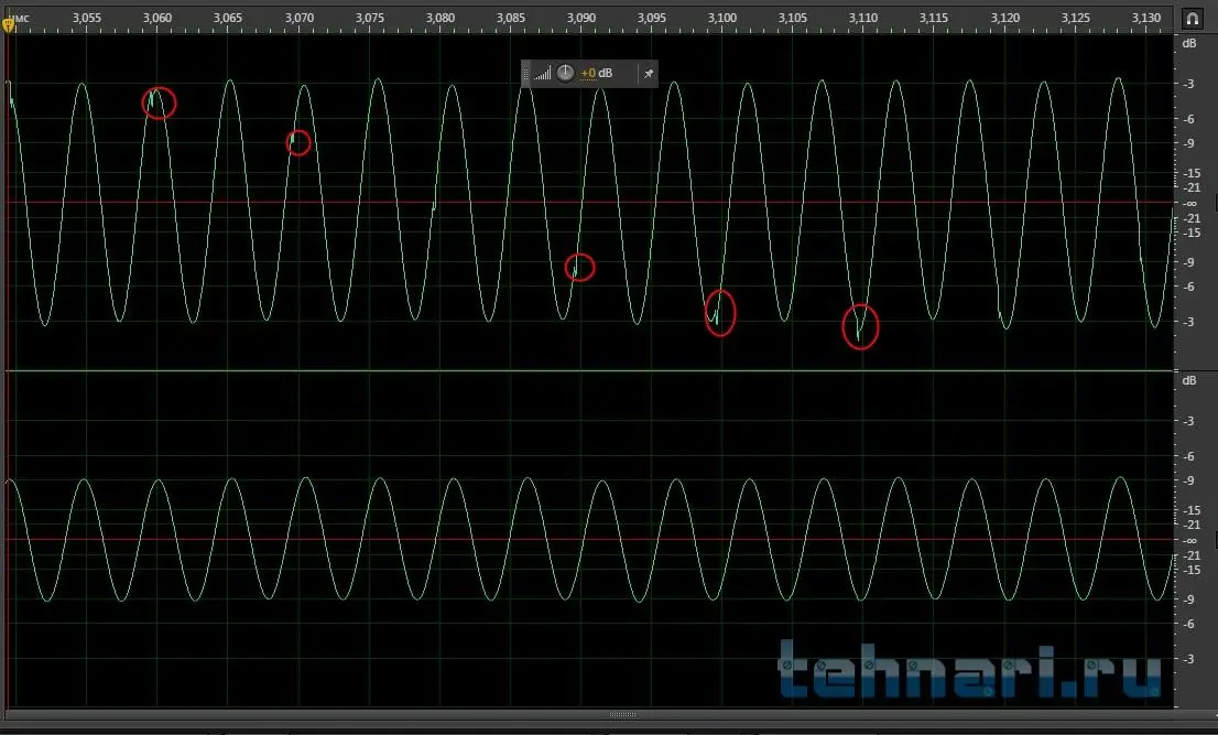

    53.9 KB · Просмотры: 262
    45.4 KB · Просмотры: 210
А бог его знает, почему 200 Гц... Писал человек, сказал, что 400...
А почему уровень сигнала с деки Б с одного из каналов гораздо Уже, чем с другого?
И почему помеха присутствует лишь в одном из каналов на каждой деке?

Нет. Как я понял, это ВНЗ проанализировал записи 400 (200?) Гц, сделанные с каждой деки на компьютере.
На А неверно настроен азимут ГВ. Настраивайте начиная с умеренно высоких частот, 5-6 кГц, затем выше.
...ВНЗ проанализировал записи 400 (200?) Гц, сделанные с каждой деки на компьютере.
Ржунимагу!
Интересно, как можно из записи одной частоты вытащить с помощью компа спектр частот?

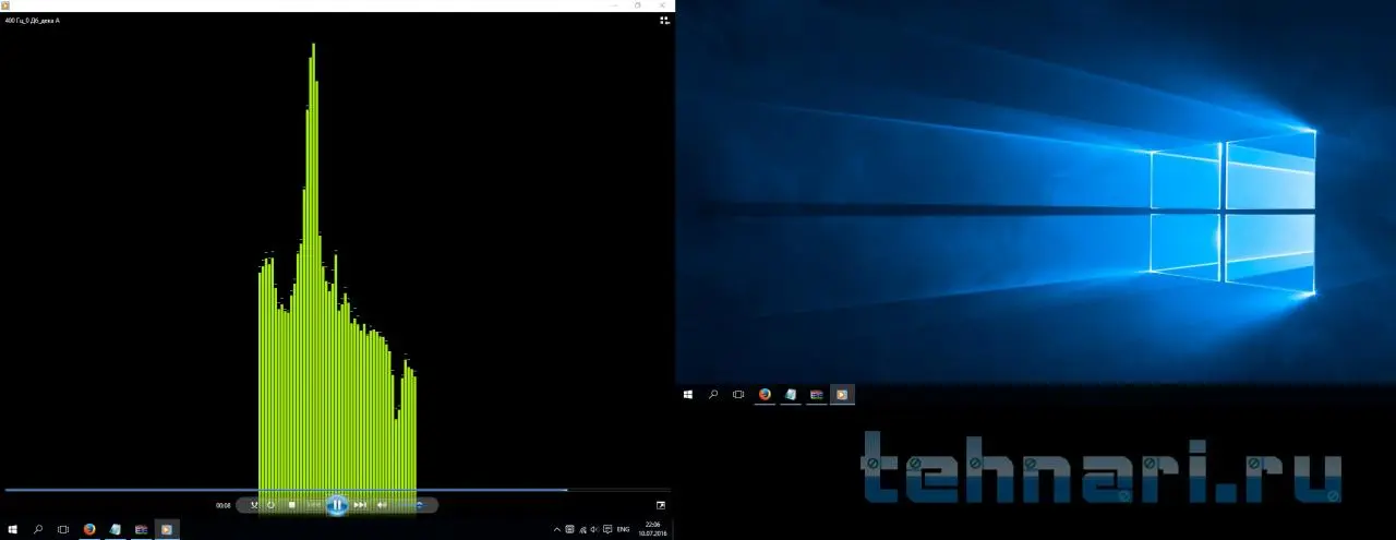

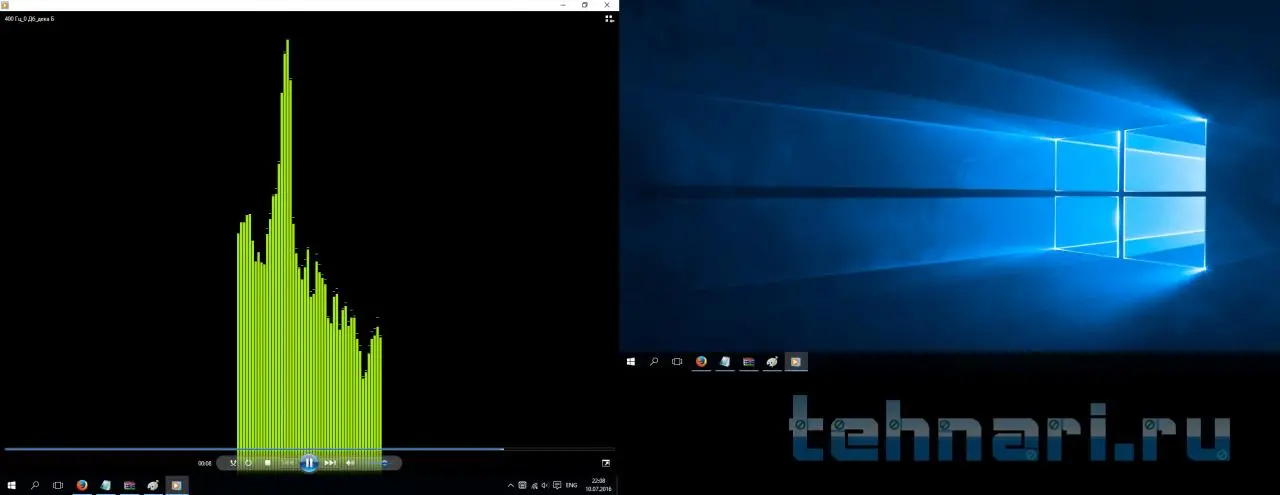

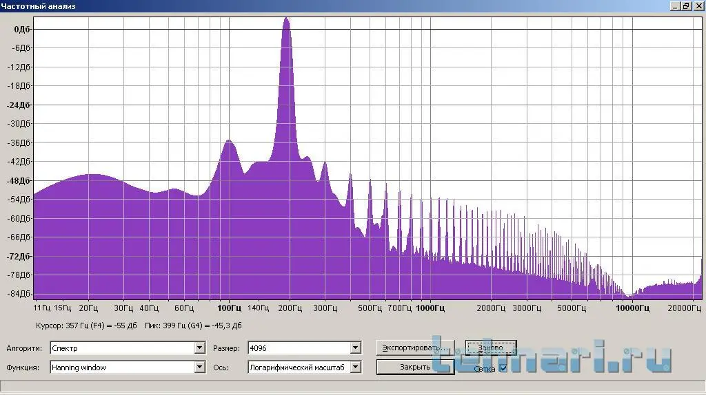

Ребят, я не знаю... Я вот ЭТО выкладывал вчера. Это воспроизведение 400 Гц при 0 Дб моим аппаратом. Запись была сделана на стандартно отстроенной "ЯУЗА-221".
Вот что показал анализатор спектра стандартного медиоплеера Windows:
В специализированных анализаторах должно быть нечто похожее.

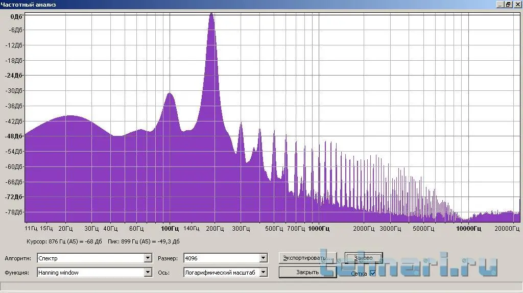

Вот что у меня получилось в программе AUDACITY
    42.1 KB · Просмотры: 328
    42.4 KB · Просмотры: 140
Вроде как практически идентичные картинки... Это значит, что всё хорошо или что всё плохо?))
