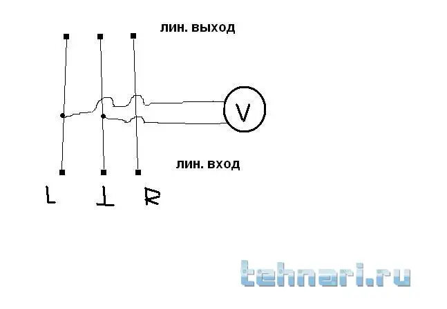

Т. е. для тестирования звуковой карты собрать такую схемку?
    6.5 KB · Просмотры: 230
Скажу по секрету, для прослушивания шума запись вовсе не нужна. ;)

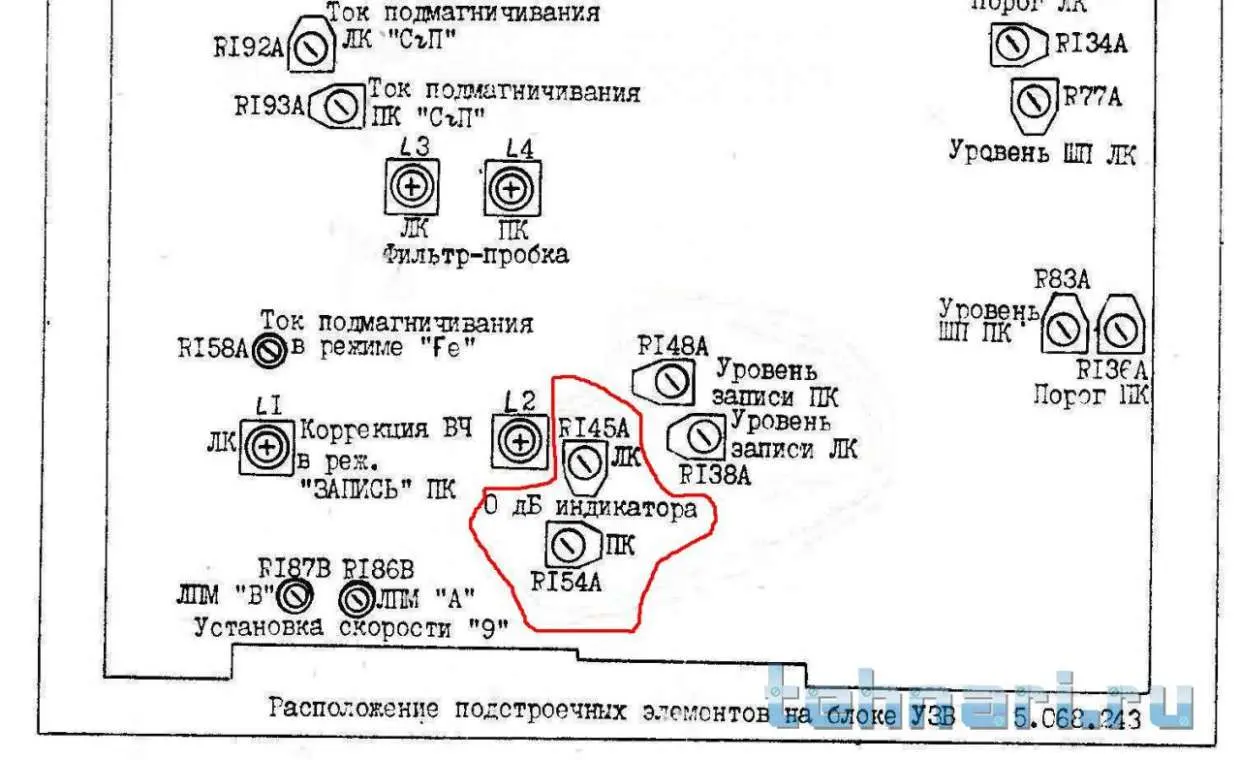

Друзья, поясните мне назначение этих подстроечников.
    86.6 KB · Просмотры: 428
Ими регулируется ток записи, простыми словами, выставил ноль дБ при записи на индикаторе - получил ноль при воспроизведении.

А эти для чего служат?

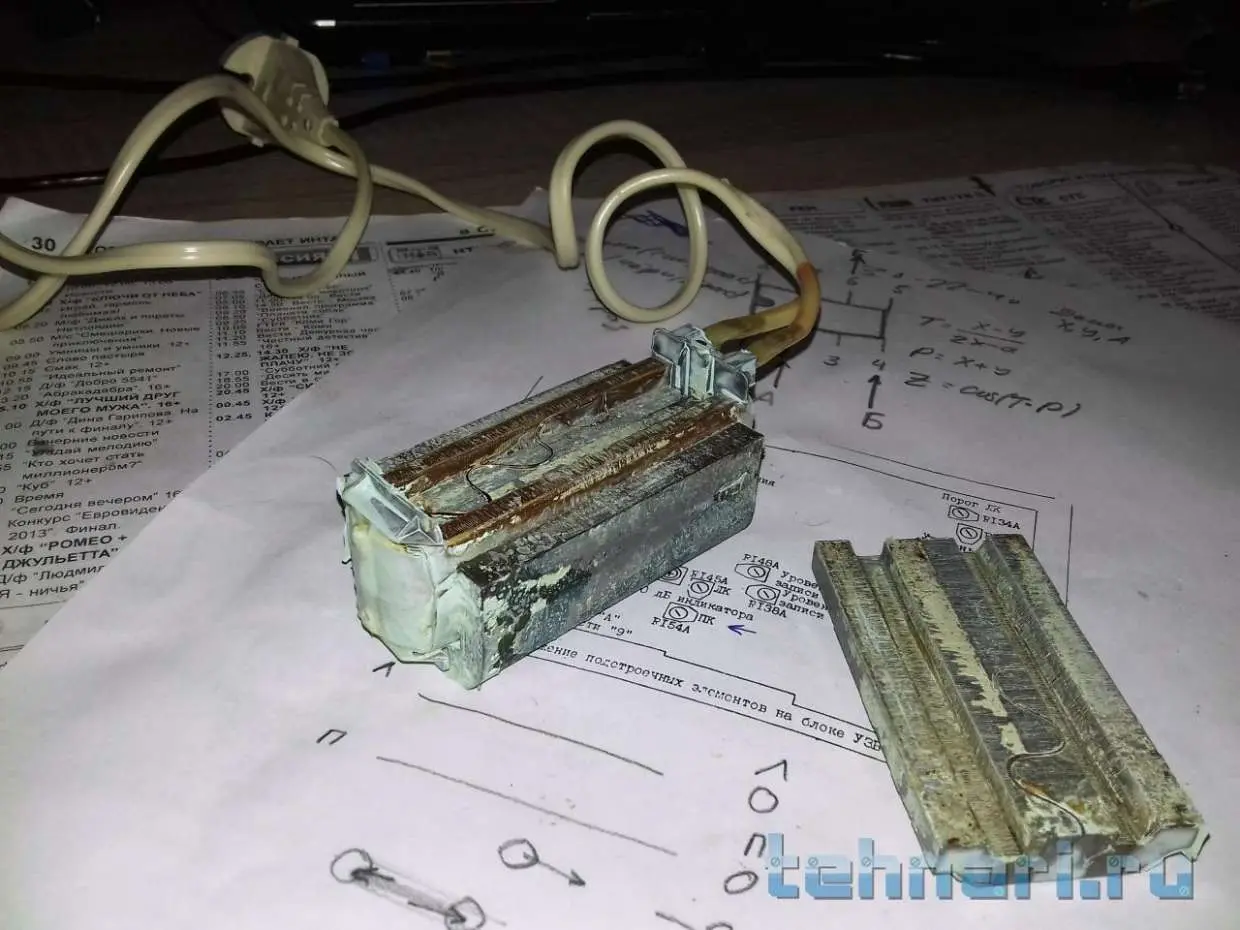

Кстати, оцените мой дроссель. Первоначально он имел замкнутый магнитопровод, но, как видно на фото, я удалил верхнюю часть магнитопровода, тем самым разомкнув его, что и нужно. Пойдёт ли это изделие в качестве демагнетайзера?

Эти регуляторы регулировки соответствия показаний индикатора номинальному линейному выходному (входному) напряжению - 500 мВ - 0 дБ.
При записи сигнала номинального уровня на магнитной ленте остается остаточный магнитный поток (160, 200 или 250 нВб) соответствующий показаниям нуля на индикаторе. Именно он, магнитный поток, и зависит от тока записи, регулируемый подстроечними резисторами в предыдущем вопросе.
Выставляем регуляторами уровня записи на передней панели 0 дБ (500 мВ), если после записи при воспроизведении показания индикатора завышены (занижены), соответственно регулируем резисторами 148, 158 ток записи так, чтобы индикаторы при воспроизведении показывали ноль.
Сначала надо разобраться с УВ, а потом с УЗ!!!... а то мы там такого накрутим...
