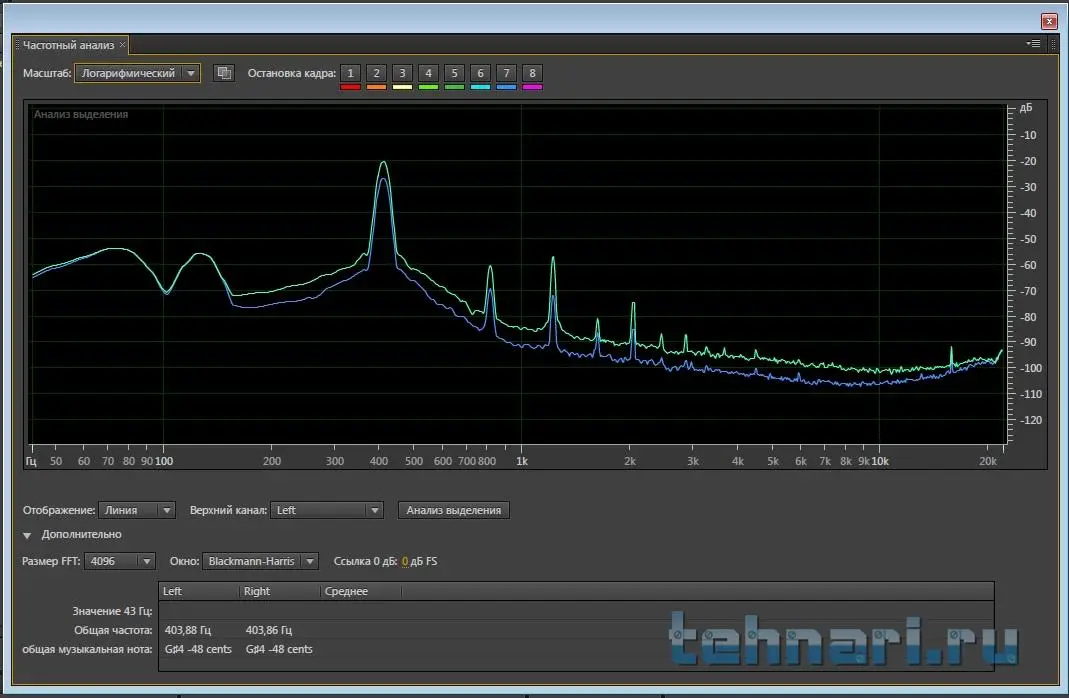

Прикольно. Пик действительно на 200 Гц, но интервал между соседними гармониками 100 Гц. Интересно было бы взглянуть спектр с самого генератора и воспроизведение с Яузы.

Итак, вот:
1. Сигнал 400 Гц -20 Дб был записан на моей "ВЕГЕ" и с неё (с обеих дек) записан в 2 WAV-файла.
2. В программе AUDACITY снял графики с обеих дек...
Оцените, пожалуйста.
    36.5 KB · Просмотры: 70
    36.5 KB · Просмотры: 60

Спектрограммы красивые, но ни о чём.
Без полностью настроенного тракта воспроизведения оценивать их смысла нет. :(
Правда, есть и положительные моменты: теперь Вы научились снимать нормальные спектрограммы. Я бы взглянул на спектрограмму Вашего импровизированного сигнал-генератора. Если не трудно, сделайте спектрограмму на 400 Гц при выходном напряжении 500 мВ.

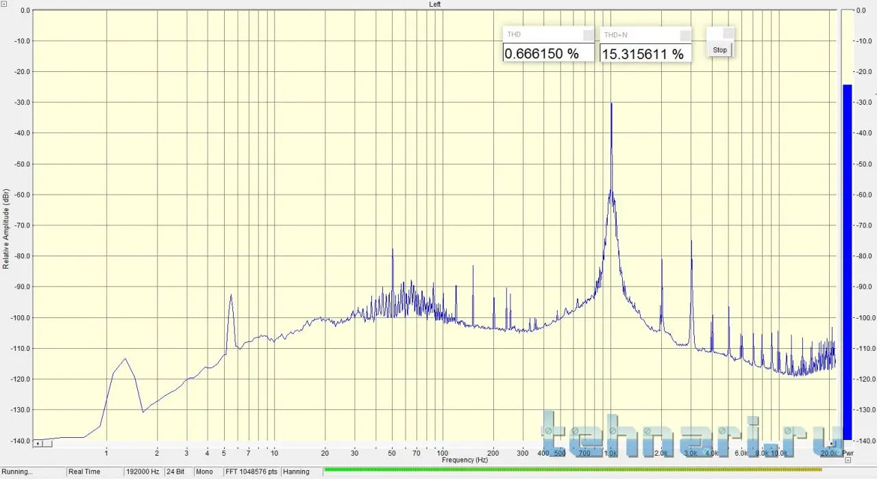

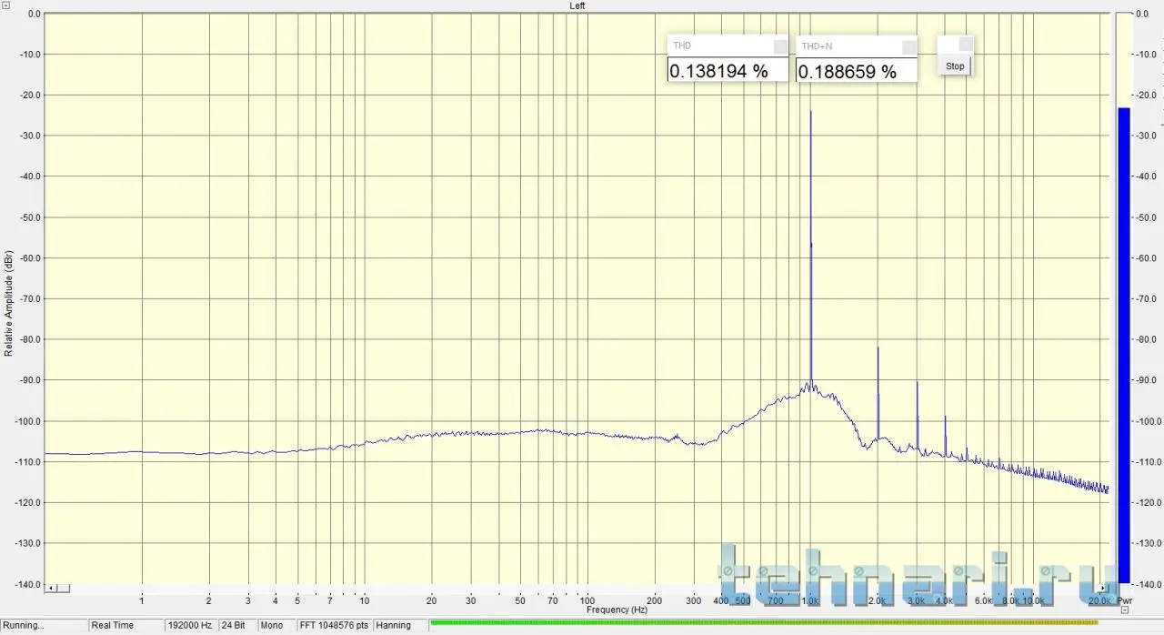

Вот результаты моих экспериментов с магнитофоном. Установлена универсальная головка 3Д24.751 вместо родной. Вскоре, как изготовлю переходники, предстоит замена ОУ NJM2068 на OPA1642 в УВ и BA15218 на AD8397 в УЗ. Рисунки показывают сигналы с линейного выхода во время записи и воспроизведения.

Ну вот! совсем другое дело! пациент ожил!:)

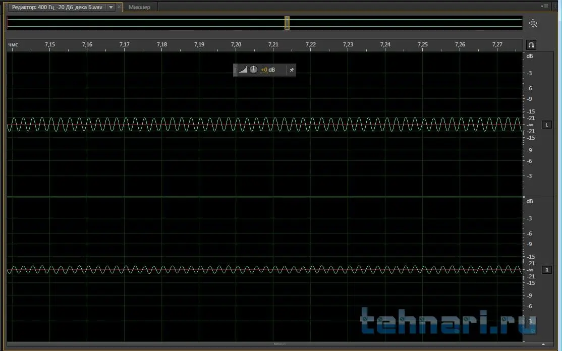

АЧХ обоих дек практически одинаковая, осталось разобраться, почему сигнал в левом канале почти в полтора раза больше, чем в правом.
    31.6 KB · Просмотры: 94
    32.4 KB · Просмотры: 85
Опа! Приятно слышать! Я всего-лишь на слух регулировал головку в деке А по музыкальной записи с лицензионной кассеты. А мультиметр вот такой.
Причём уровень сигнала в 2 раза меньше другого с обеих дек, как я понимаю?

Mr.Fix, просто превосходно!
Все шумы, помехи и гармоники ниже 75 дБ. Сравнимо с катушечником. Что за аппарат Вы используете? Можно еще на АЧХ взглянуть?
