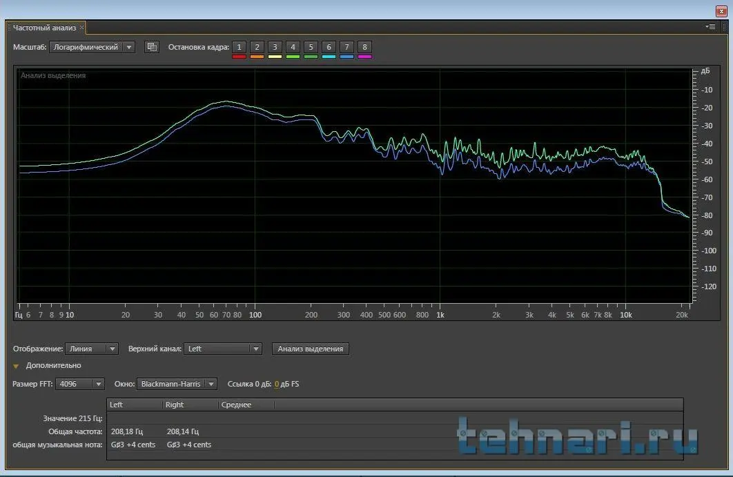

АЧХ по декам и каналам практически одинакова, осталась разница уровней по декам и каналам, надо бы их выровнять. Почитайте инструкцию по ремонту на стр. 61 http://www.tehnari.ru/f114/t246663/index21.html#post2389588

Ай да Пушкин, ай да сукин сын!!))) (это я про себя). Я всё прекрасно понимаю: необходимы инструментальные методы настройки, необходима теоретическая подготовка и т.д. И понимаю, что мои методы похожи как если бы пьяный дворник ржавым кухонным ножом удалял бы аппендицит)) Но нет у меня ни соответствующего инструментария, ни соответствующей теоретической подготовки, и мой преклонный возраст не позволяет надеяться, что всё это когда-либо у меня появится)))

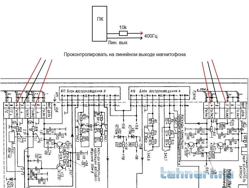

Подскажите, пожалуйста-где эти точки находятся?

Вот схема.
Друзья, давайте перед отстройкой трактов ещё раз совместными усилиями настроим работу индикаторов как записи, так и воспроизведения. И ПОШАГОВО, битте..))))
Выровняете усиление воспроизведения по каналам и по декам, и потом по нему подстроите индикаторы
Ну так в инструкции всё написано, схему я вам дал, что конкретно не понятно?
Вот эту операцию как выполнить?
    47.9 KB · Просмотры: 184
Показания индикаторов привязаны только к "базовому" уровню - 500 мВ, 400 Гц и не зависят в каком режиме находится магнитофон, запись или воспроизведение.
PS. Абсолютно напрасно произведена замена головки - 810 хорошая МГ, но теперь потеряны реперные точки...
