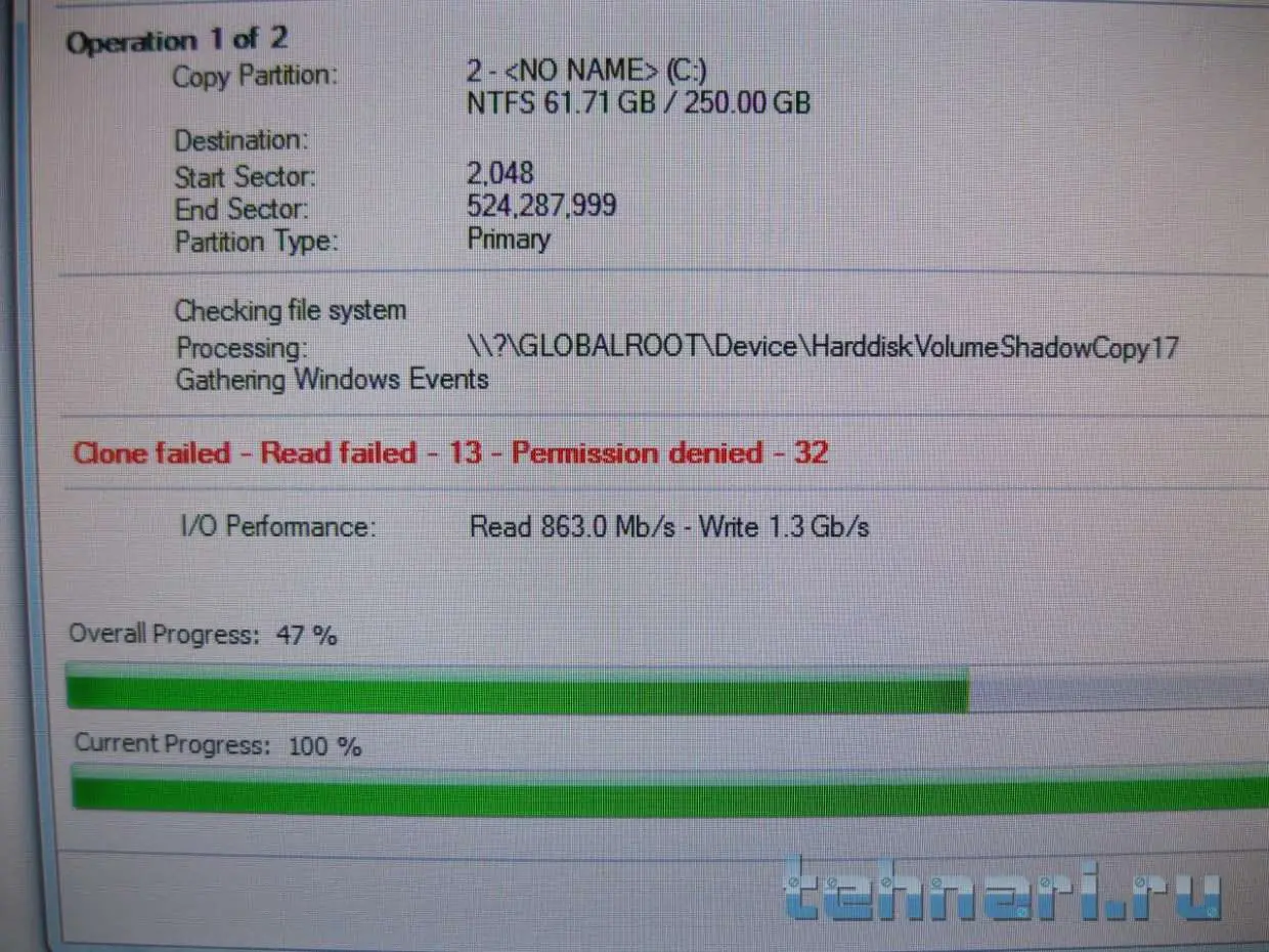

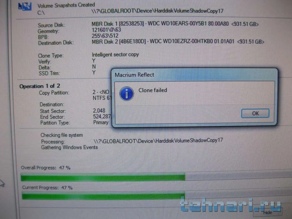

Не подключается новый жесткий диск взамен старого
ф о т о № 3
пичальбеда...
за это время, что вы тут парите людям моск своей программой, можно освоить установку винды и поставить ее всему району...
у вас там красным написано "ошибка чтения" со старого диска и вы пытаетесь запихнуть 250гб на 1 тб. создайте раздел на 250 гб, чтоли, для начала и на него пихайте
пкм по значку "компьтер" - управление- управление дисками
выбираете ваш новый диск, если попросит инициализировать диск- сделайте это.
пкм по неразмеченной области диска - создать раздел - выбрать как основной - выбрать размер - выбрать букву диска.
то же самое с оставшимся неразмеченным обьемом , потом форматнуть новые разделы
если диски уже созданы - удалите их и создайте заново - диски на старом винте не трогайте
а так как у вас ошибки чтения на старом винте, то вряд ли вы склонируете винду..
я все это уже делал, размечал на 3 диска, все равно дает ту же ошибку. Потом все заново отформатировал диск, и клонировать пытался С только. Сейчас еще раз попробую, спасибо!
всё сделал, как написали. Создал 3 раздела, 1 он сам зарезервировал, отформатировал. Сейчас пробую клонировать сразу все разделы (диски). Я так уже делал, все уже писал, но мне никто не верил, не читал видимо, что я писал.... Посмотрим сейчас, выдаст ли ошибку. Вы написал, что чтение с ошибкой и что не клонирует старую винду. Другой выход, используя старый ж.диск, есть?
установить винду нормальным способом на новый винт, перекинуть со старого все ценное на новый, старый винт переразбить, форматнуть и использовать под файлопомойку, пока не крякнет... дохнет он у вас похоже , ДОХНЕТ...
думаю вряд ли кто вам еще тут будет давать советы, вы их не слушаете, а делаете как вам хочется, по 100 раз обьяснять, почему лучше с 0 поставить, а не клонировать засранную винду с битого винта - уже нет смысла..

Нельзя вылечить старую винду?
прогнать винт программой Victoria с включенной функцией "Remap" и если повезет то почините, шансы близки к 0
данные надо спасать а потом пытаться лечить
