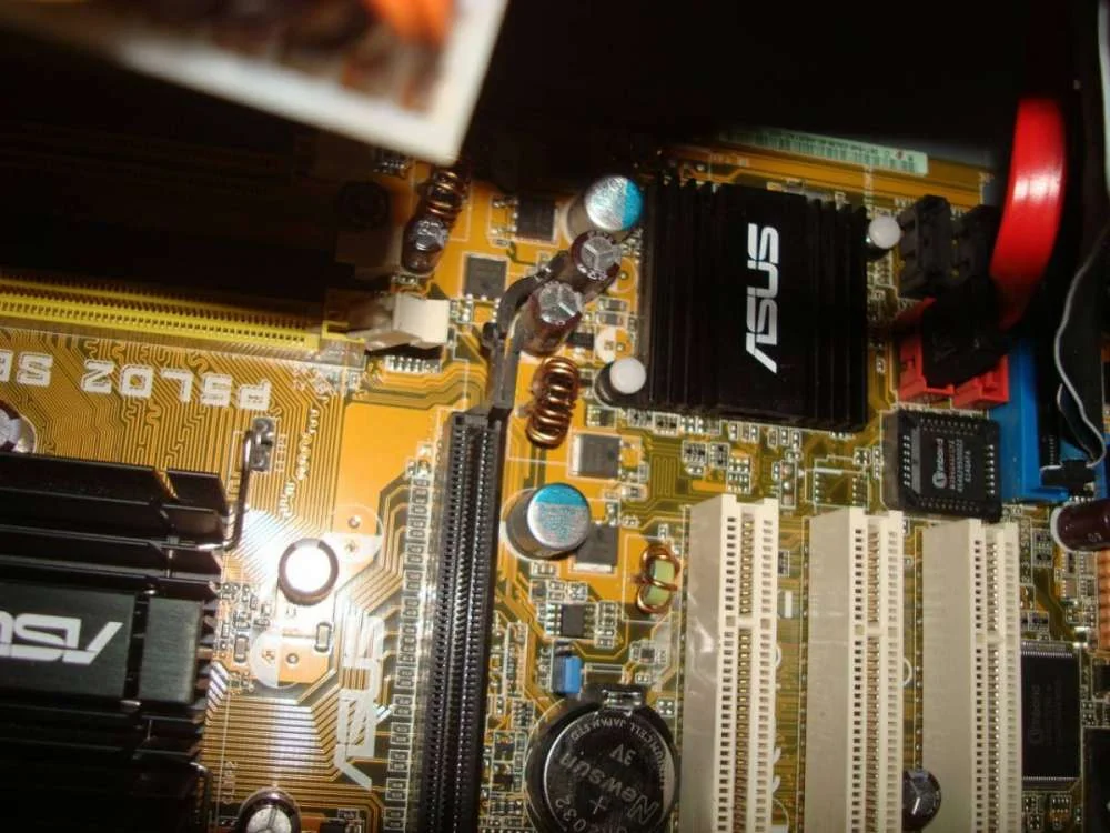

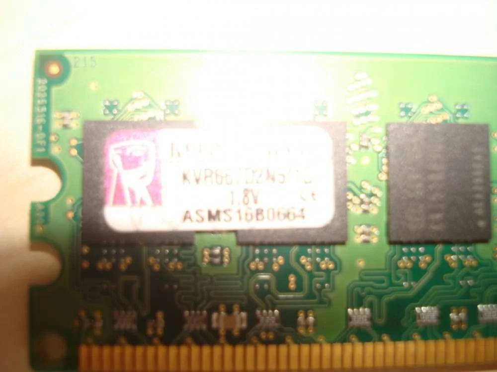

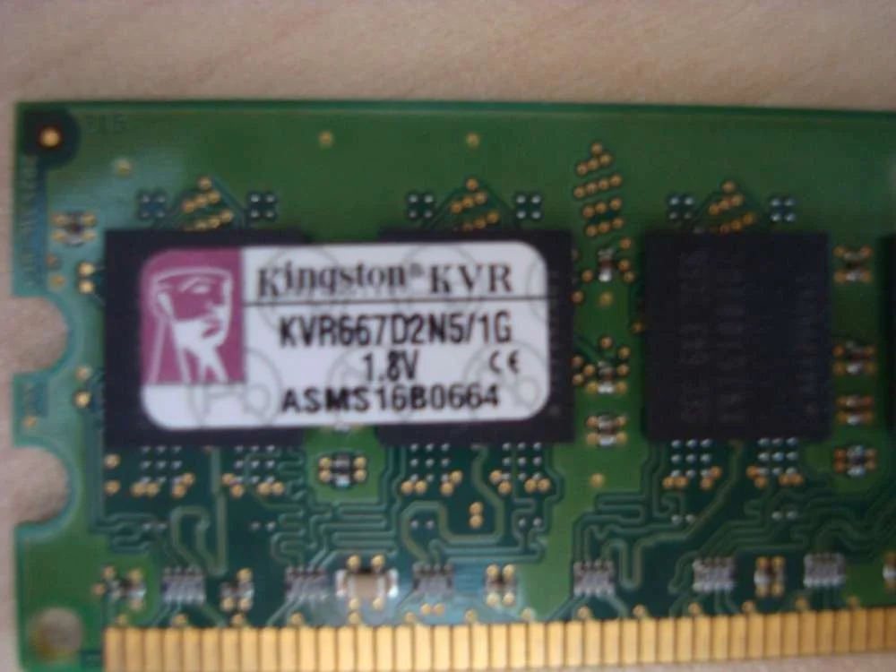

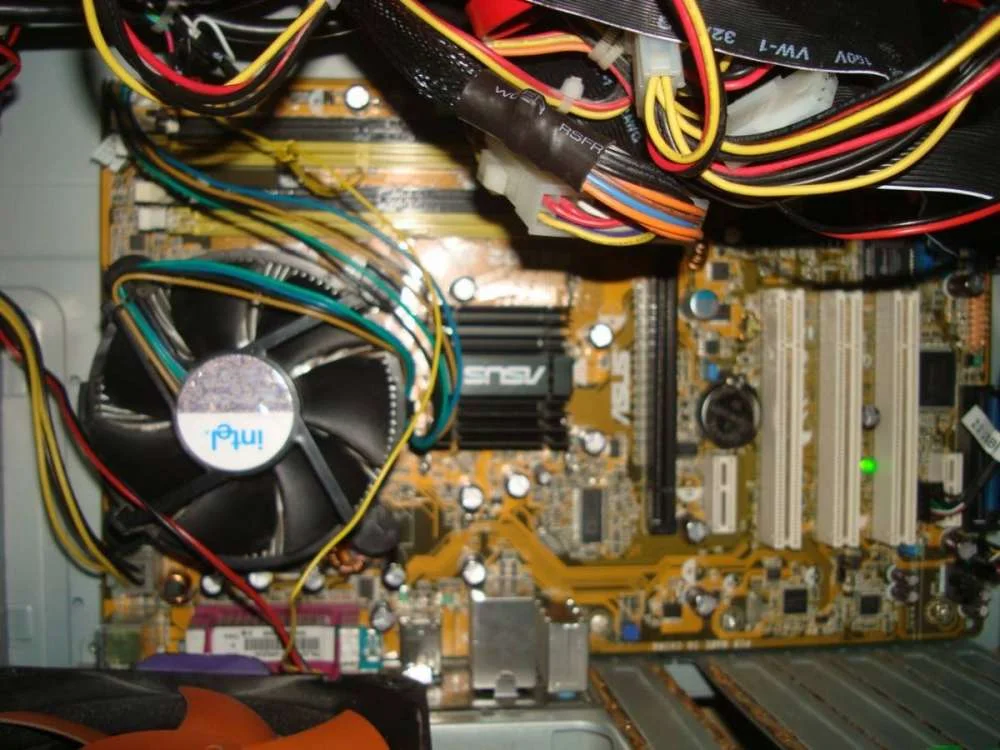

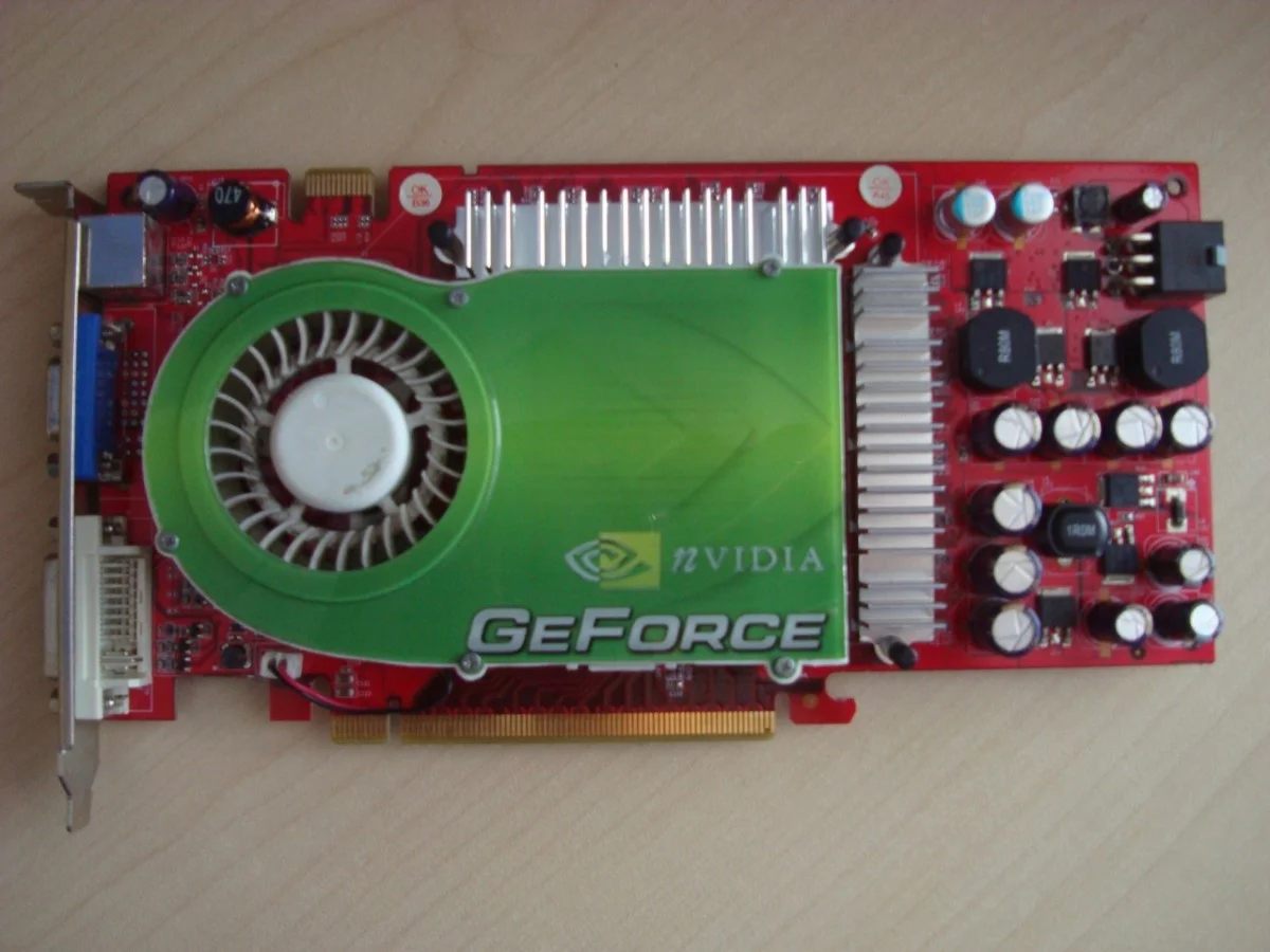

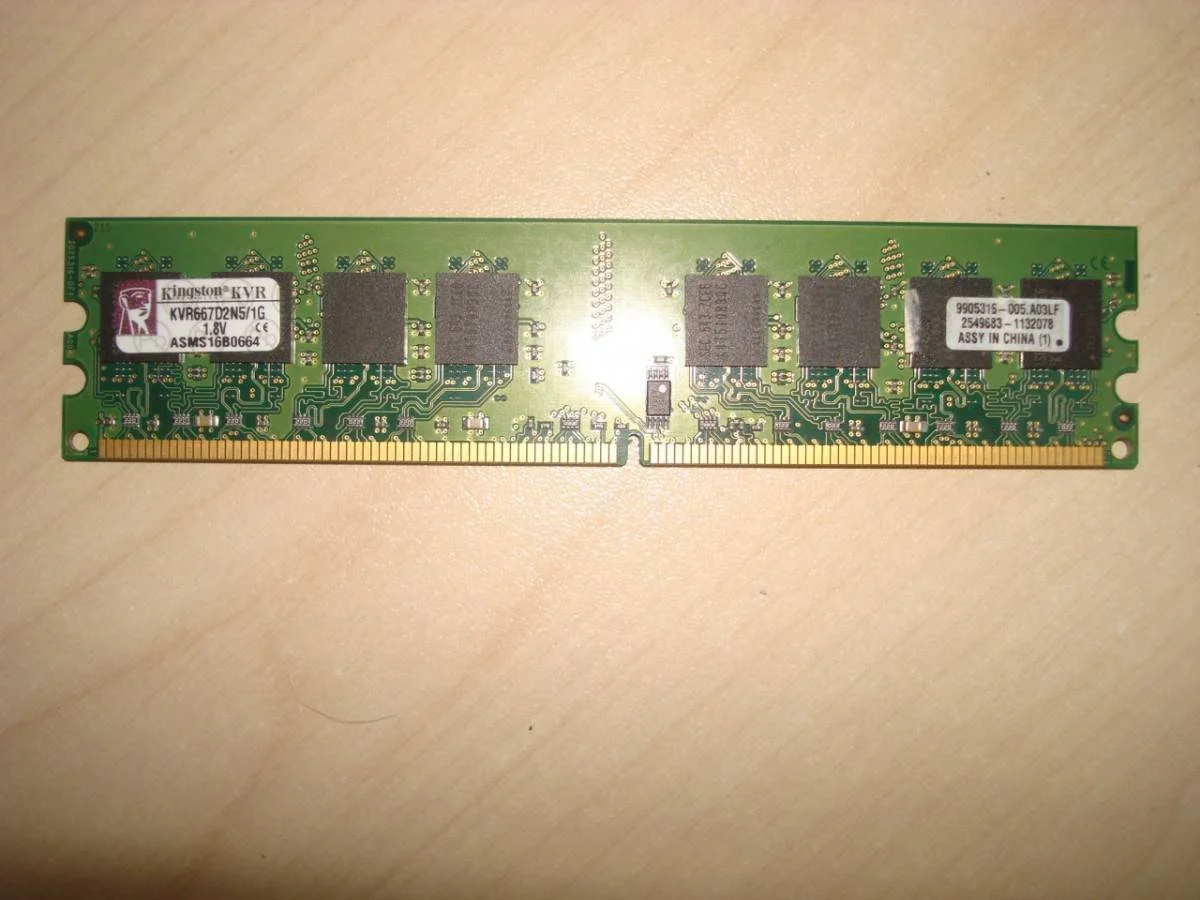

Чистил компьютер от пыли , отключённым от питания, после чистки включил комп услышал много писков:tired: сразу отключил комп залез в процесор и заметил что ОЗУ не до конца стоит и видео карта сильно перегрета :tehnari_ru_211: поставил ОЗУ правильно но компьютер не включается и не пищит:tehnari_ru_281: наблюдал за видео картой кулер на ней перестал работать :tehnari_ru_211: пробовал перезагрузить биос не каких успехов всё по прежнему :tehnari_ru_325: незнаю что делать помогите пожалуйста заранее спасибо

видео-карта сильно нагрета тк не работал (и не работает) вентелятор на ней. Питание подключено? Аналогично и с процом: доп-питание включено?

Комп включается и кулеры работают но монитор не показывает и материнка не пищит !
Моё железо:
Мать- Asus P5LD2 SE
Процессор- Intel Core 2 Duo inside
Видеокарта Nvidia GeForce 256 mb марку не помню[/QUOTE]

Питание смотрите, моллексы на место повтыкайте до упора. Также проверьте, чтобы контакты до упора в гнезда заходили.
Вполне возможно, что вы оперативку накрыли, проверяйте по одной планке.

Сегодня попробовал запустить комп без видюхи и озу издает 3 затяжних пика и повторяет их через секунд 5 вставил всё не чего не пещит и не происходит затем попробовол с видюхой и без озу начал пищать также попробовал с озу без видюхи молчит ! Кулер по прежнему не крутиться ! мне кажется сгорела видео карта !
А кулер правильно подключили? Бывает, если системный кулер подключен не к разъему SystemFAN, срабатывает защита и компьютер не включается. Или вы имели в виду кулер на видеокарте?

тут возможно мать виновата, она не может оперативку узнать(3 длинных "пииии" это ругань на ОЗУ, как раз её ты вроде не до конца вставил, при сборке), а на видухе кулер может и не крутиться по началу(пока она холодная)
а может и видео от пелась после пережарки
