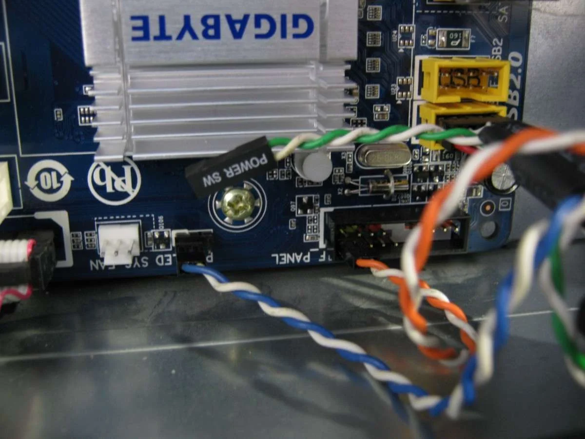

про проводок зеленый..я так понимаю PLed тоже самое что Power Led? туда синий подключен, больше ничего с названиями Power не вижу.

Стоп...- в "Power Led" ведет синий? проверьте если он не от кнопки запуска идет - (там лампочка а не запуск пк :) если да ,то переместите на Pw.
( возможно потому и не включается)

Вот фото всего этого..может поможет
не работает ссылка, залейте сразу на форум фотографию.
Так у Вас кнопка питания не подключена "Power SW"
да точно ,зеленый - питание .... ( тогда посмотрите там где оранжевый идет )- зеленое подключение есть ......

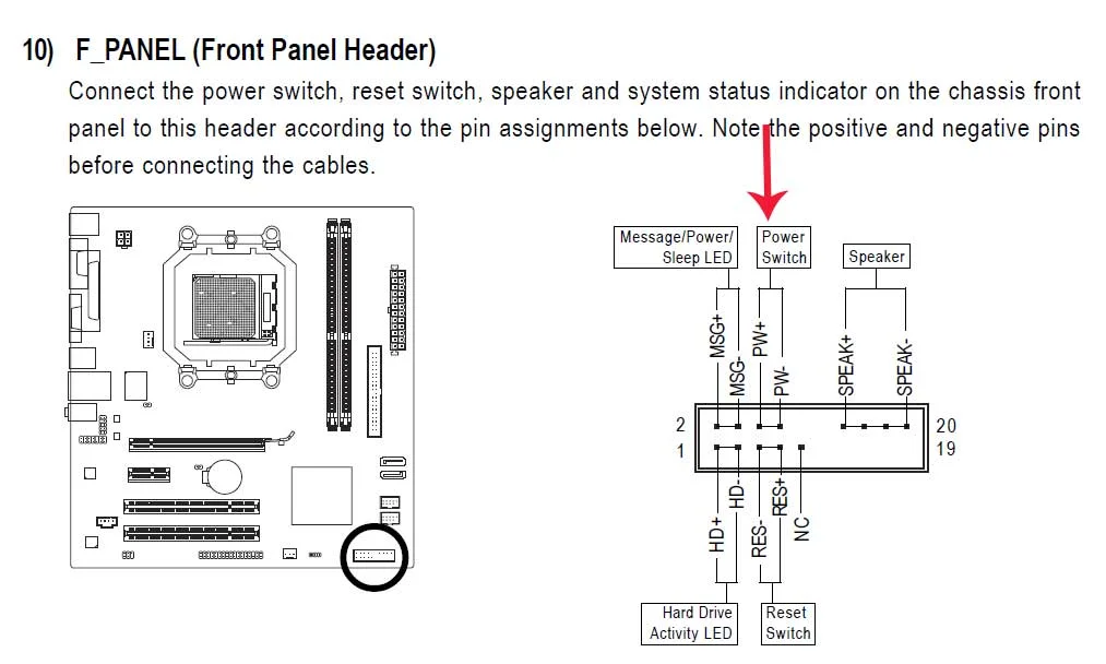

Загрузите себе инструкцию по Вашей плате (формат PDF): http://download1.gigabyte.ru/manual/motherboard_manual_ga-m61pme-s2p_e.pdf
На 25 странице найдете описание F_PANEL (Front Panel Header) и справа на картинке будет описано куда подключать коннектор Power SW (Power Switch)

Размещаю скриншот указанной мной страницы. Стрелкой показано, куда необходимо подключить соответствующий коннектор.
Кружком (слева на рисунке) показано, где этот разъем находится.
