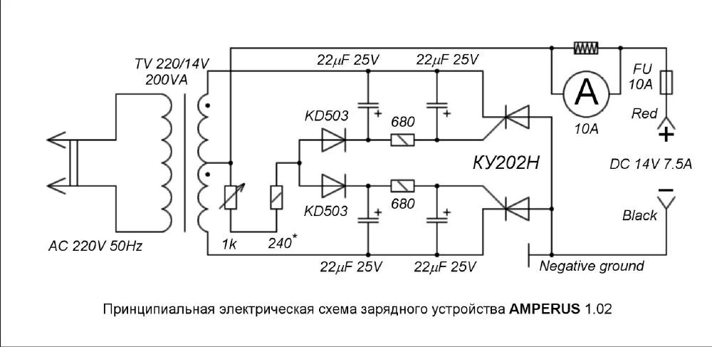

а какие именно диобы покупать? Может диодный мост купить?
Можно и диодный мост 25А ... :)
-да ещё вопрос сколько вольт переменки должно быть?
Там же написано АС 14V ... :)
постоянно прыгает напряжение бывает с 6,0 до 7,6 это нормально?
Возьми у друга мультиметр, это мало ... :)
-а этот мост прикручивать на радиатор через КТП-8 да?
-не я в смысле до 14 вольт переменки не намотал -> значит смотреть по мах показателю?
-можно ли тристор и диодный мост прикрутить на один радиатор?
-ещё интересно вот что: как я помню переменный резистор имеет 3 выхода а этот 2?
-Это все детали?:
1)Диодный мост 25А(или 4 диода по 10А каждый)
2)Тристор КУ202(без разницы какая буква потом)
3)Конденсатор полярный электролит 22Мф 16вольт - 2 штуки
4)Перененный резистор на 1 кОм(а можно на 10? - такие есть от старых ч/б теликов)
5)Резистор 680 ом мощностью 0,25 ватт
6)Резистор который нужно подбирать 180, 220, 240, 270 Ом мощностью 0,25 ватт
Просто рисуется или так или так. Берешь срейний вывод и любой крайний,
средний всегда бегунок (стрелка) ...
Буква указывает рабочее напряжение, а здесь оно всего 14В ...
Нет нельзя ...
Остальное все понял правильно ... :)
-а можно изменить какие нибуть номиналы?!(к примеру 680 ом на 1 Ком)
-диодный мост прикручивать на радиатор через КТП-8 да? он будет сильно греться?
-да и амперметр должен находится там постоянно? или нужен только чтобы выставить 7,5 ампер?
-1 кОм переменный можно старых ч/б теликов?
А зачем радиатор, тиристор и диодный мост крепишь прямо на корпус,
который и будет радиатором ... :)
Нет не обязательно, при зарядке можешь включить последовательно Мультиметр и мерить ... :)
Можно, но только 1 кОм, а 680 Ом обязательно ... :)
-А можно ли заводить авто подключив такой зарядник в к аккумулятору? :)
-А можно ли заводить авто подключив такой зарядник в к аккумулятору? :-)

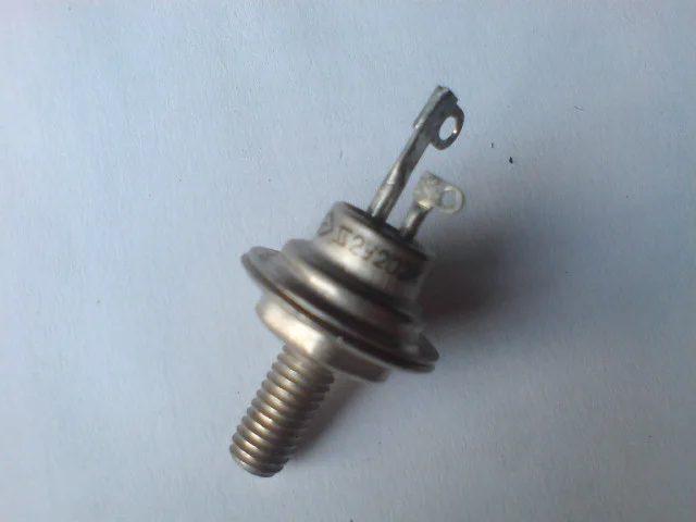

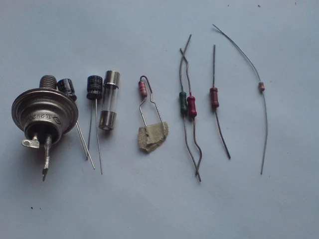

Купил детали тристор такой?
    16.5 KB · Просмотры: 336
    15.8 KB · Просмотры: 311
680 ом это на фото справа самый маленький такой надо было?
так тристор такой?
    15.8 KB · Просмотры: 107
