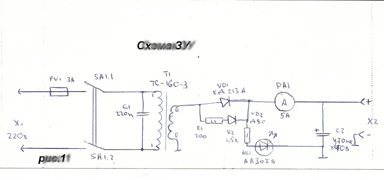

Да, это переменный резистор он регулирует ток заряда, 240 Ом обыкновенный
резистор, звездочка указывает, что его надо подбирать. Когда 1 кОм выкручен
полностью, т.е. 1 кОм, 240 Ом подбирается таким, чтобы ток заряда стремился
к нулю. Это может быть 180, 220, 240, 270 Ом. Чтобы настроить зарядное, в качестве
нагрузки включаешь фарную авто лампочку 12в, обе нити, ближний и дальний ... :)

А может можно сделать по этой схеме? просто нену у меня проволови для второй обмотке по 14 вольт
    35.7 KB · Просмотры: 65,276
ну как кто думает?!
Непонятная схема, где ты ее взял? Заряжать аккумулятор напрямую
через диод, без ограничения тока? Зачем на выходе ЗУ электролит?
Сам аккумулятор является идеальным электролитом ... :)
А тут также транс и вторичка ... :)
Если две лампочки по 24В параллельно, то можно ... :)
-хз погуглил где то, а что разве нельзя просто через диод?
-а зачем оганичение тока?
-зачем электролит незнаю
-ну так вторичка намотана просто 14 вольт одной обмоткой же...
Без ограничения зарядного тока нельзя, если напрямую подать на
разряженный аккумулятор, он взорвется ... :)

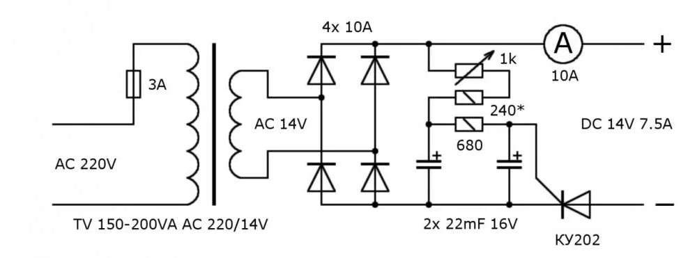

ну в схеме AMPERUS идёт одна вторичка на 28 вольт(14 попалам)
а можно как нибуть изменить схему чтоб была вторичка в 14вольт????????????
Можно, но надо добавлять мощный диодный мост. А в этой схеме
два тиристора прямо крепятся на корпус, который служит радиатором,
а так придется ставить изолированные от корпуса радиаторы ... :)
а сможешь нарисовать схему? а то я не догоняю... :)
как это должно всё выглядеть?
А какой именно диодный мост нужен?
- как это должно всё выглядеть?
- сможешь нарисовать схему?
- какой именно диодный мост нужен?
- 25 ампер подойдет?
- какие детали удалять из схемы надо?
Дык все ровно, без одного тиристора не обойтись. Тут надо выбирать:
Либо одна обмотка, 4-е мощных диода и тиристор или две обмотки и
просто два тиристора, без диодов и радиаторы не нужны, в место
радиатора корпус ... :)
мне нужна схема на одной обмотке и мощном диодном мосте с одним тристором :)
Ладно понял, будет время нарисую ... :)
Вот так, только охлаждение надо (хороший радиатор), особенно для тиристора ... :)

-да ещё вопрос сколько вольт переменки должно быть?
-или я мерить неумею или мультимер гонит, постоянно прыгает напряжение бывает с 6,0 до 7,6 это нормально?
-если нормально то на какой поакизатель смотреть верхний или нижний?
