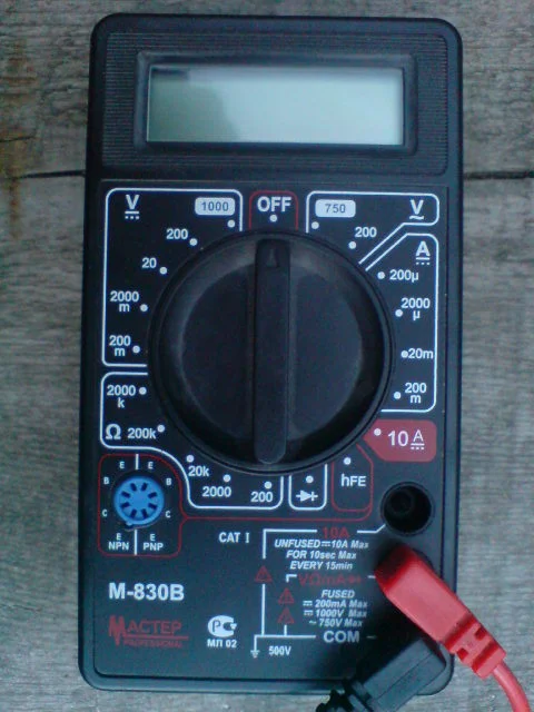

вот Фото.............

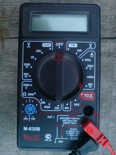

На Амперы надо включать на 10А и выводы в
низу надо переставлять. Ты включил на 2000мкА.
И красный провод переставь на 10А ... :)
Вот как-то так...:tehnari_ru_889:

Теперь понятно токо амперы измерять надо на постоянном или переменном токе?
На постоянном, для переменки другие способы, хотя есть лазейки ... :)
Если мерить ток после транса, то переменный. Если после выпрямителя (диодов и конденсаторов), то постоянный. Всё просто! :)
Не Ваня, Мультиметр не предназначен мерить переменный ток,
если только в разрыв цепи поставить диодный мост ... :)

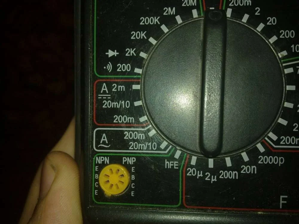

А я мерил... в разрыв цепи как и положено... Все показывало...
На мультиметре у меня и для = и для ~ тока есть положения...
