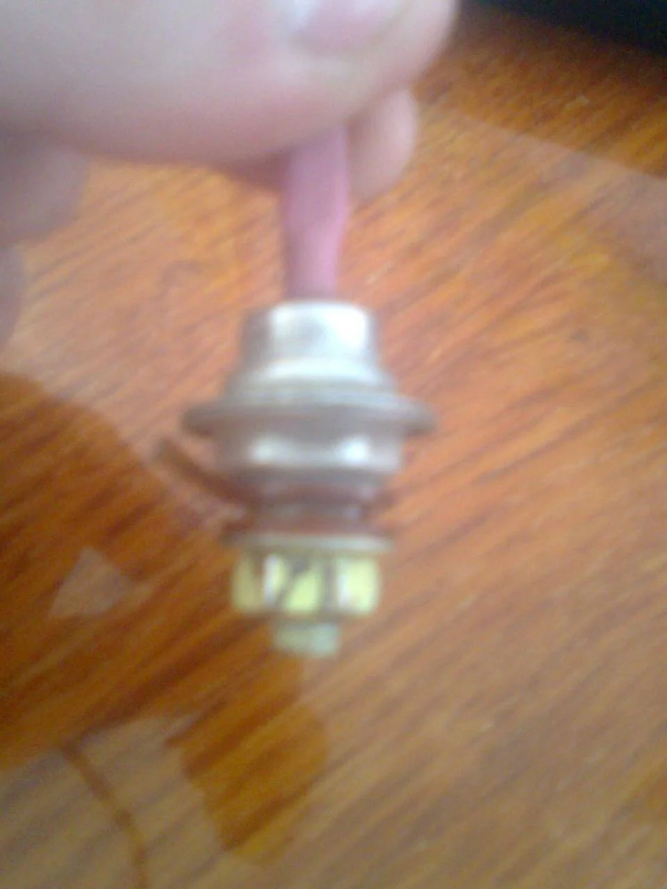

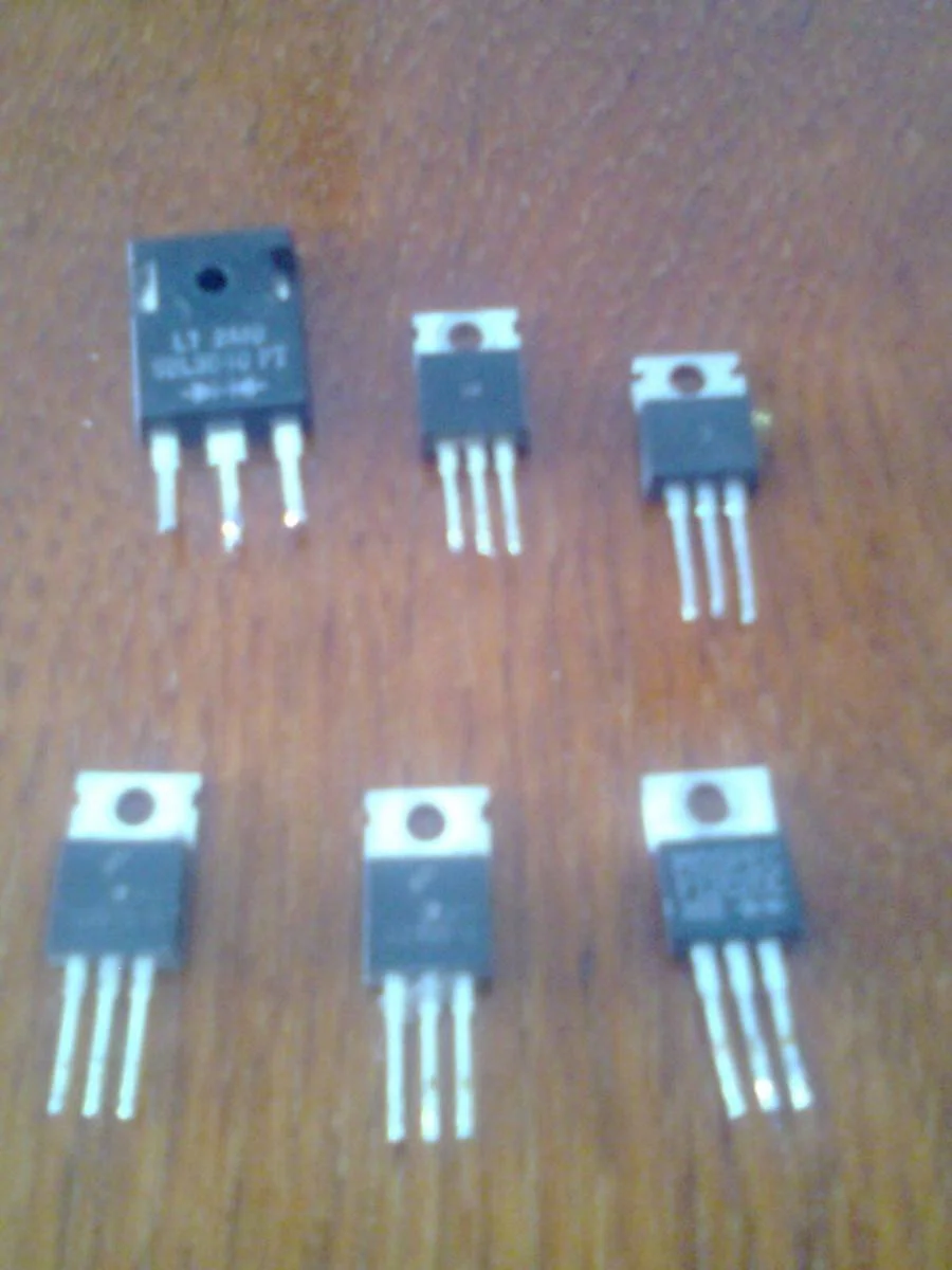

недавно вытащил из бп от компа вот эти детали.это стабилизаторы напряжения?извините за глупые вопросы,но я новичек Фото0012.webp
на первой фотке это транзисторы
2-это диод,а на первой картинке может быть что угодно-транзистор,диодная сборка,микросхема...Надо расписать маркировку...
Если из БП то там должны быть как диодные сборки, так и транзисторы(биполярные и полевые), на второй фотографии - диод.
подписи к 1 картинке:LT 246D,c2335-r,f12c20c,40n03p,c5027-r
а может кто нибудь сказать,что за диод на 2 картинке.на нем написано:д2310с
может быть
диод на 2 картинке д231
Ну с первым всё ясно, а вот краткие характеристики остальных:
С2335-r - NPN транзистор, 7А, 400В
f12c20c - диодная сборка, 2 диода по 6А, 200В
40n03p - N-канальный полевой транзистор 40А, 30В
c5027-r - NPN транзистор, 3А, 800В
Д231 - 10А, 300В
а первый тоже диодная сборка?а теперь можно обьяснить,для чего что применяется?

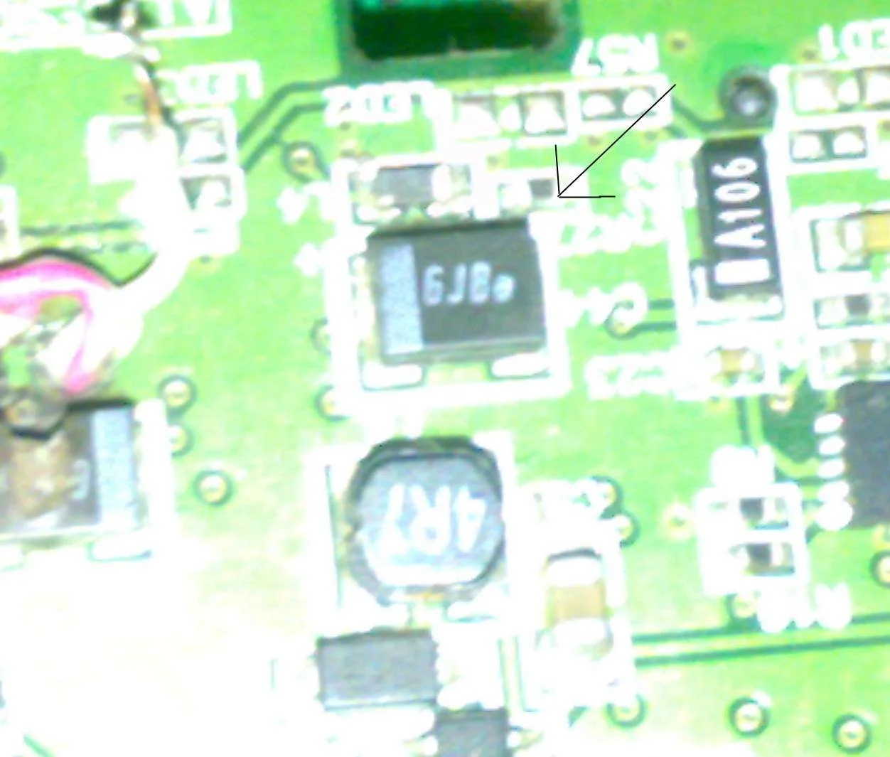

Помогите расшифровать маркировку конденсатора Фото ниже А то никак не могу разобраться.
6J8е
