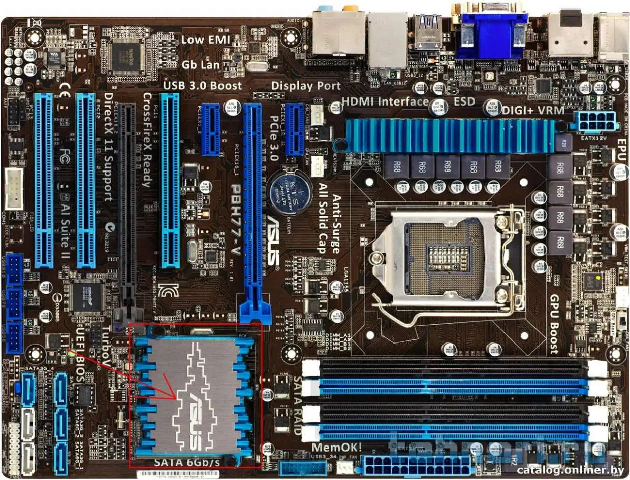

Судя по симптомам и температуре проблема с южным мостом.
Это на материнке что ли? Перегревается или что?

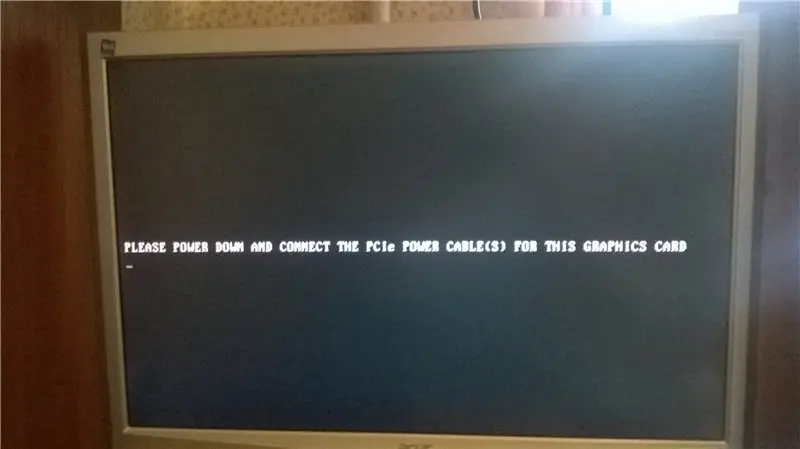

В общем, сейчас я таки решил на всякий случай подключить видеокарту, предварительно протерев спиртом контакты, а также поменять местами кабели от монитора и бп. После того как я подключил, ИЗОБРАЖЕНИЕ ПОЯВИЛОСЬ, но до загрузки дело не дошло. Подскажите пожалуйста, что это за кабель такой, и куда его нужно подключать.
http://www.tehnari.ru/f8/t32642/
Похоже, вы не подключили кабель питания на видеокарту.
Спасибо. В общем я нашёл нужные мне кабели - мне нужно два кабеля с чёрно-жёлтыми проводами. Но проблема заключается в том, что есть две связки, в каждой из которых по два этих провода. Какие из них можно подключать то?

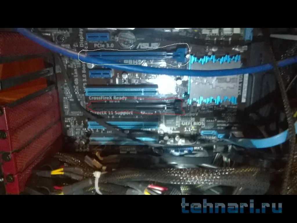

Я тут вот что подумал - если после того, как я правильно подключу доп. питание у видеокарте, изображение по прежнему не будет выводиться, то быть может мне попробовать подключить видеокарту к чёрном разъёму(выделен красным)? Обычно я подключаюсь к синему разъёму(выделен белым).
