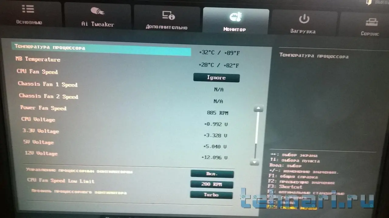

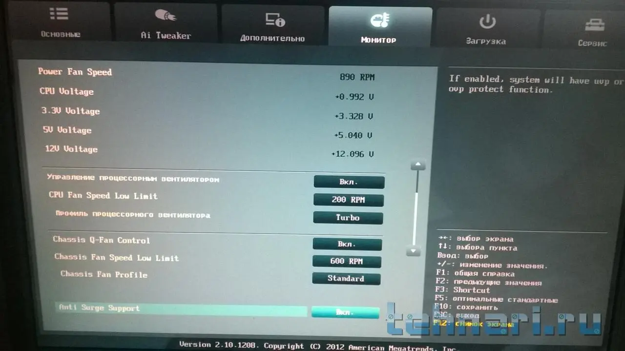

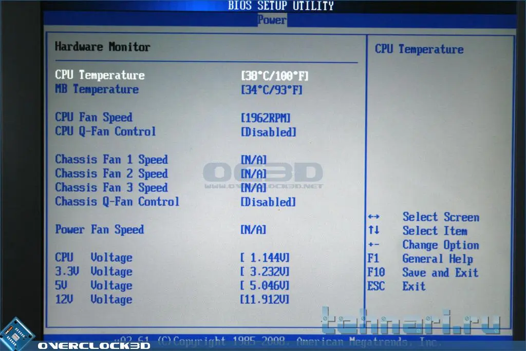

не меньше чем ~1800-2800 для i5 это если процессорный вентилятор размером 92
если 120 то меньшие обороты в 1.5раза получается где-то ~1350-2000.
проверь блок питания зайди в биос и посмотри просев по 12,5,3.3в если красным горит значит отклонение от нормы.
найти в биосе нужный пункт и посмотреть

Чик, у меня вентилятор 120 на 120.
Вот держи фотки

с блоком питания всё в порядке ,процессор тоже не перегревается
теперь надо ставить другую видеокарту запускать игру и свернуть нажав tab+alt смотреть в диспетчере задач бездействие системы должно быть 97-99%
побудь в биосе 30 минут и проследи за температурой процессора 40 градусов нормально ,если остановился рост температур всё нормально,если нет то ещё подождать может он за час до 80 градусов разогреется тогда перегрев и нехватка оборотов.
А показания из аиды не подойдут?
не желательно так как windows будет прогружен и если есть вирусы или какие-нубудь программы тот же самый антивирус подгружать процессор, смотреть лучше в биосе до запуска windows
вкл комп зайти в биос и идти пить чай или футбол по тв ,потом смотреть градусы
не обязательно 30 минут сидеть смотреть, если градусы застопорились в определённых значениях на протяжении 10 минут то всё нормально не стоит париться.
