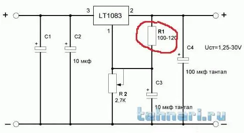

Подскажите, какой номинал резистора R1 необходим, для нормальной работы схемы? В данном случае 120 Ом. На других схемах указано 240 Ом. Есть ли принципиальная разница в номиналах, или надо подбирать исходя из конкретной схемы?

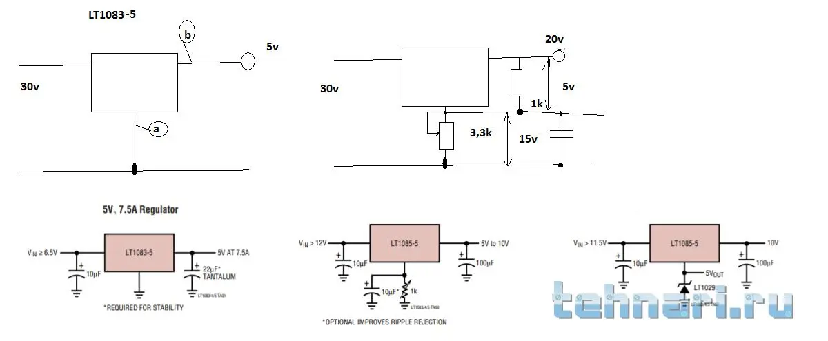

Это зависит от схемы. Есть стабилизаторы LT1083 на 3,3, 5, 12 вольт. У нас есть, к примеру стабилизатор на 5в , а нам надо на 20в. В продаже такого не оказалось, то тут делают так: между точкой a и точкой b всегда 5в, а вот делителем можно сделать другое выходное напряжение. Можно ставить стабилитрон, это какая схема будет. Потребление по среднему проводу не велико посему влияние на выходное напряжение не велико (конечно, если не ставить резисторы в делители на десятки или сотни килоом).

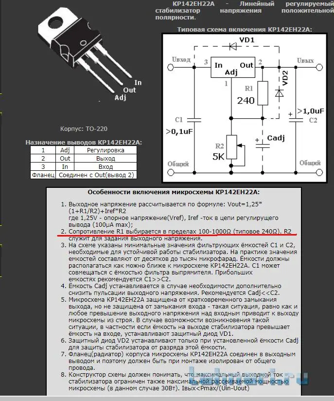

В данном случае, предполагается использовать КР142ЕН22А. Выходное напряжение 12 - 30 вольт. Какой номинал резистора R1 лучше использовать?
От 100 ом до 1 к. При таких номиналах будет работать.
    86.2 KB · Просмотры: 144
Большое спасибо за помощь!
