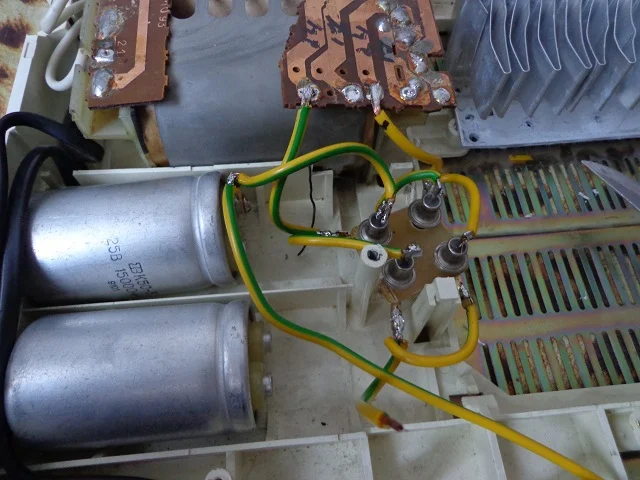

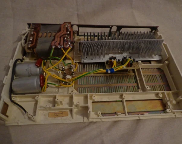

Полностью согласен! Но и против тда ничего не имею, нормальная микросхема с приличными характеристиками! Но с ней нужно без фанатизма! 100 ватт то она жмет, но не долго, чуть что не так - и фейерверк (из личного опыта) 50 ватт - для нее самое оно.я бы лучше поставил шушурина или агеева ну или ланзар
Да, и по поводу конденсаторов по питанию, обычно в старых усилках,это та деталь, которую меняют в первую очередь. Конечно в ссср делали качественные конденсаторы, но как по мне, маловато их будет для 2-х тда.
Ну а в общем весьма достойное начало!
