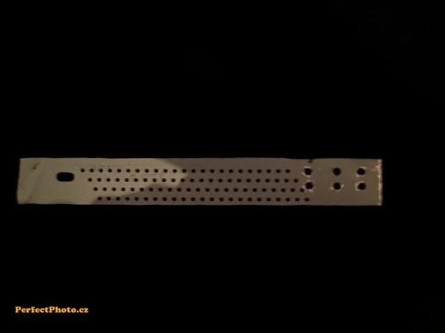

Новая задняя панель, завтра обработаю края по периметру, покрашу и ВУАЛЯ!

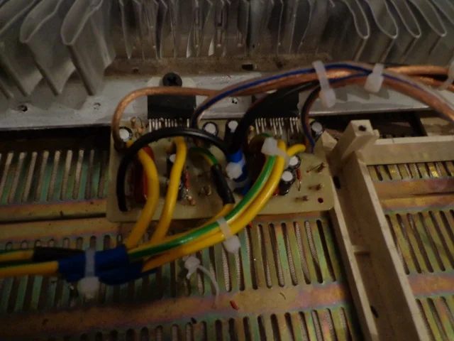

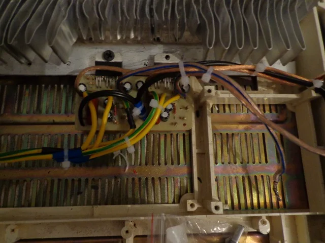

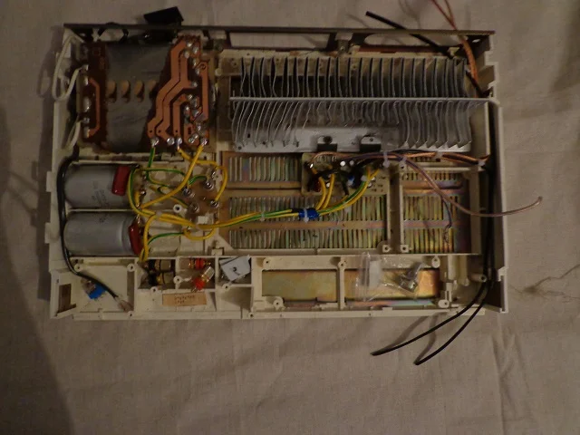

Распаял сигнальные провода. Надо будет еще сделать защиту.
Хочется знать мнение знатоков, о том как развел провода.

Не, ну надо же было такой радиатор придумать! Я вот всё смотрю на него, и просто офигеваю! Ведь этот усеритель был спроектирован и изготовлен не на продовощной базе имени Клары Целкин , а на заводе Вега. Руки бы по самые пятки оторвать! Они бы ещё из фольги радиатор намотали, а транзисторы выходные изолентой ( в целях экономии ) примотали!.
в прошлом году хотел купить такой усилок, в инете посмотрел на внутренность и желание сразу пропало.

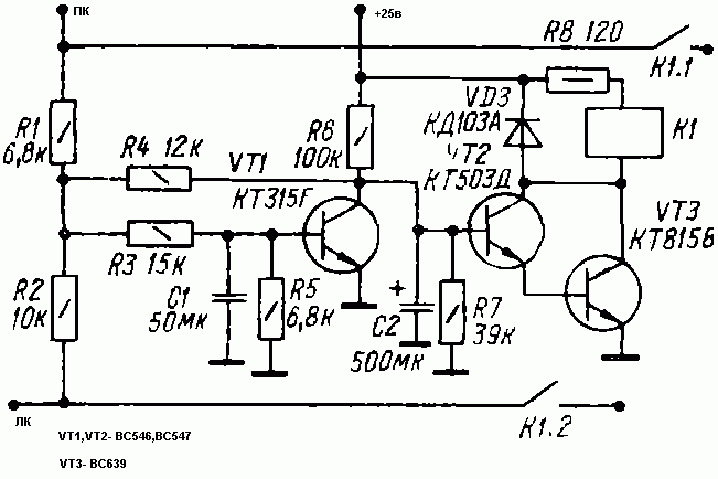

Какую схему защиты посоветуете?
Может схема Бриг
    9 KB · Просмотры: 547
Может схема Бриг
Да, Бриг самое то:)
По разводке: провода питания сплетают в косички для уменьшения наводок и общего фона, но если его нет, тогда порядок;)
P.S. Провода видимо даром достались, раз такое сечение:)) Или снято так, но на вид квадрата 4
