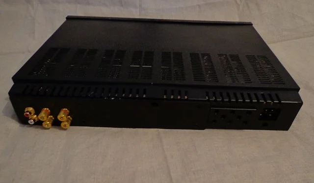

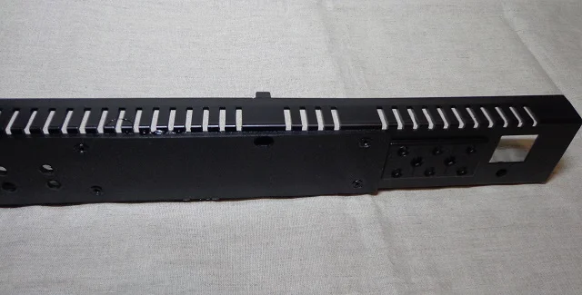

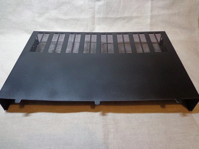

Покрашена крышка и задняя панель. Установлены разъемы.
Критикуйте :))

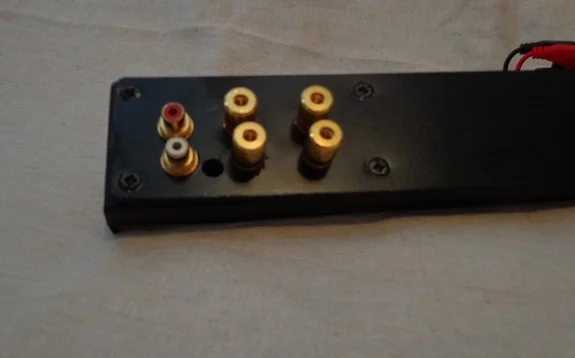

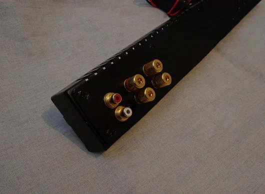

По моему разъемы слишком близко друг к другу.
Цитата:
Сообщение от sergey-las Посмотреть сообщение
Критикуйте
а нечего критиковать
Только если слишком близко входные и выходные клеммы
Опередили
Согласен, что близко но я итак пол корпуса распилил, что бы поставить эти клеммы.
Выход нашел в том, что провода будут вставляться сбоку, тогда нормально получается.
да близко или далеко, в данном случае без разницы;)
В целом хорошо получилось

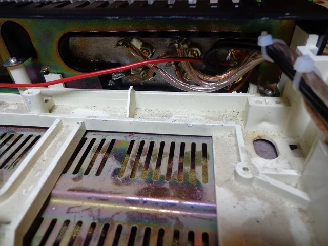

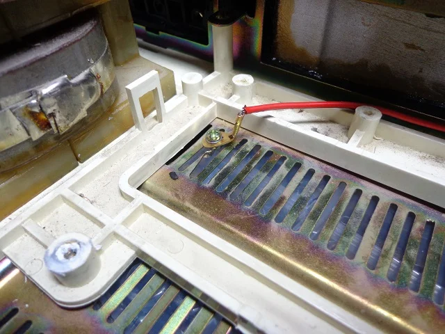

Распаял разъемы и вывел землю.

с начало надо было корпус от пыли почистить, думаю я )))
самому ведь потом приятно возиться.

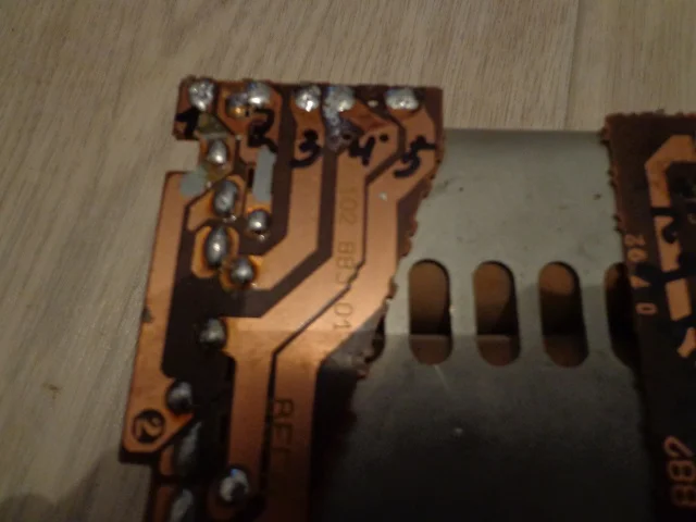

Вот более точных характеристики трансформатора:
1-2=17В
2-3=7.5В
3-4=42.5В
4-5=7.5В
5-1=24В
3-1=24В
4-1=17В
1-2=17В

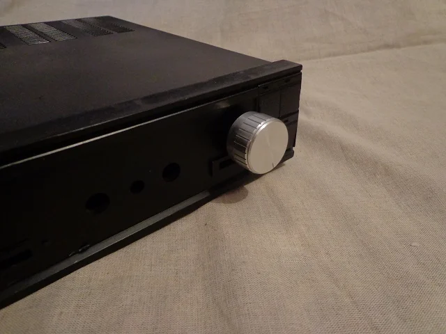

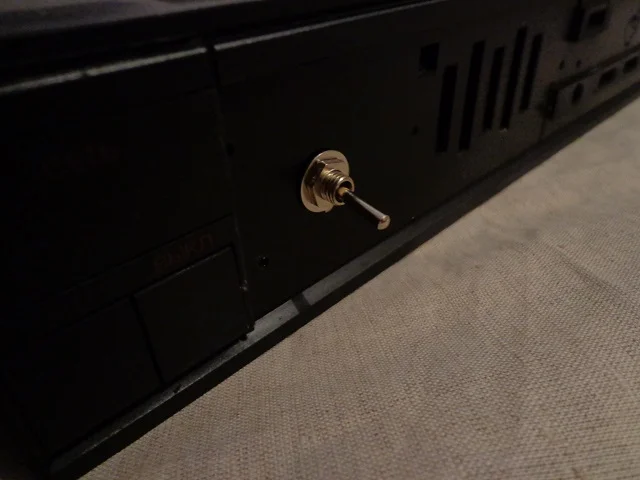

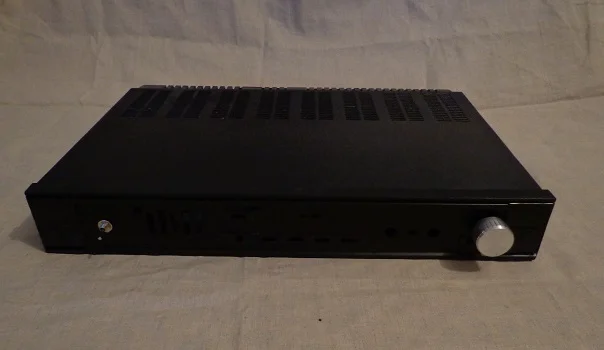

Скрутил на черновую, что бы посмотреть, что выходит. Необходима еще передняя панель и плата защиты. Вот не знаю выдержит тумблер, он всего 120В 3А. Панель будет стекло черный глянец или графитовое зеркало или простое зеркало, не могу определиться может кто посоветует. По периметру будет снята фаска.

Тумблер должен выдержать. Так как с розетки транс тянет не так уж много. Наверное даже не больше 1А.
Какую панель сделать?
