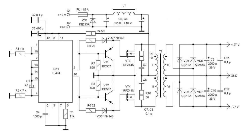

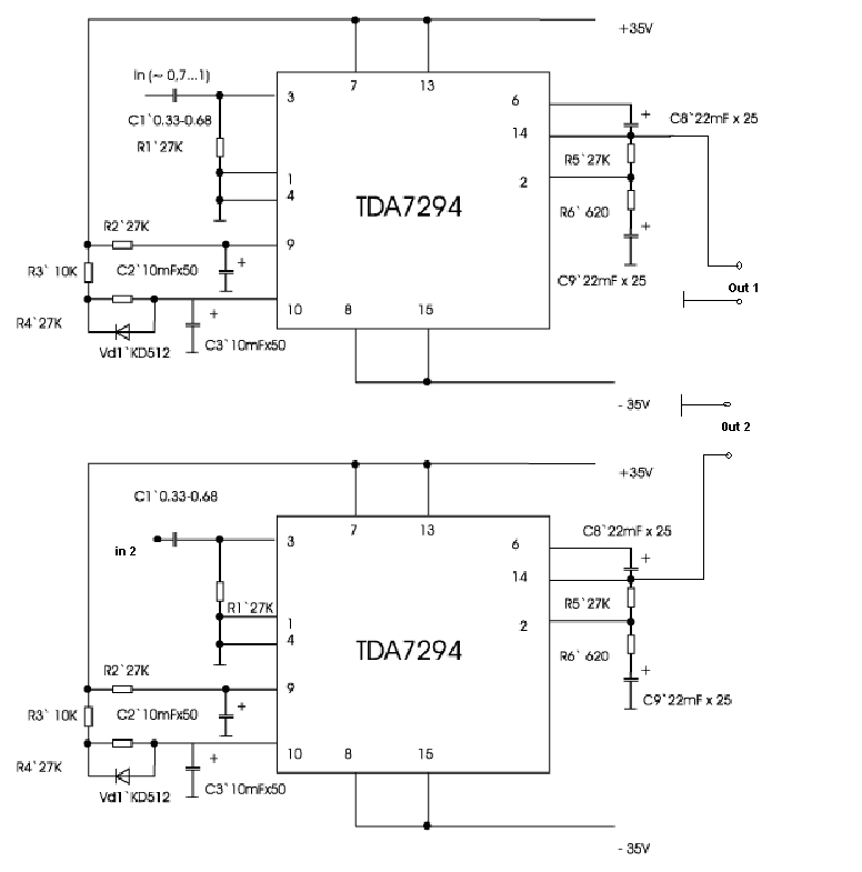

Хочу собрать усилитель на TDA7294 и использовать в автомобиле объясните пожалуйста чем отличается питание требуемое усилителем от питания в авто?
Усилитель требует двух разных источников питания в 32 вольта.
В авто один источник на 12 +-3 вольта.
Все мощные усилители в авто имеют преобразователь напряжения.
TDA 7294
Для этого нужно собрать преобразователь? и почему нужны 2 разных источника питания? Ведь микросхема работает от 10v...
Да можно собрать преобразователь. 2 источника т.к. он работает от двухполярного напряжения, (+25) и (-25)вольт, а от аккума в авто только +12.
двуполярное питание.
опыт в радиоэлектронике и автоэлектрике имеется?
большей проблемой будет преобразователь как упоминули выше... и кстати 100ватт в машине это мало... обычно киловаттные и более ставят...
лови схемы
