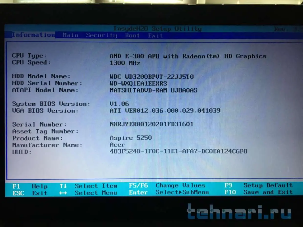

Единственное что я сделал так вот это
Ну и оставьте. Как говорится - на скорость не влияет! :)
Вы мне советуете
Я советую лишь потратить немного времени, чтобы разобраться в настройках, дабы понимать - что Вы делаете и к чему это приведёт. В данном случае все ранее предлагаемые и произведённые изменения никак не изменят результат :)
Он советует нажать F9 Setup Default
Вариант, но не на 100%. На предыдущем месте работы был у меня комп, на котором после такого действия необходимо было вручную выставлять тайминги памяти, а то ОС отказывалась работать :)

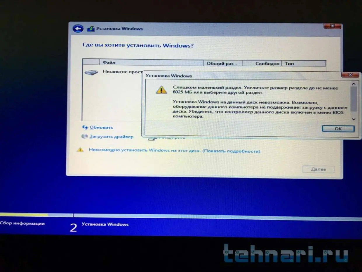

Народ смотрите сюда!
Создал установочный диск с виндой, начинаю установку, дохожу до раздела создания дисков и выдается вот такая ошибка.
Как я понимаю вообще жесткий диск невиден ?

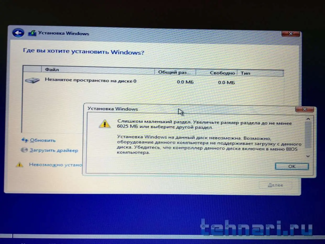

вот
тут лучше видно
    78.3 KB · Просмотры: 194

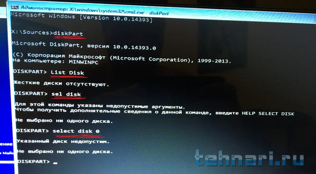

Загрузитесь с любого установочного диска или флэшки (Windows 7 и выше). Когда появится первое окно установщика с предложением начать установку, нажмите Shift + F10. Затем выполняем следующие команды:
1) DiskPart (ждем пока не запустится)
2) List Disk (смотрим список дисков, по идее, должен быть только один накопитель; отсчет ведется с нуля)
3) Select Disk 0
4) Clean
5) Exit
Diskpart
List Disk (список дисков)
Sel disk (выбираем диск)
Clean (очистка выбранного диска)
Create Partition Primary(если делаем основным)
Format Quick fs= FAT32 или NTFS (где Quick -быстрое форматирование)
Assign
Exit
Exit

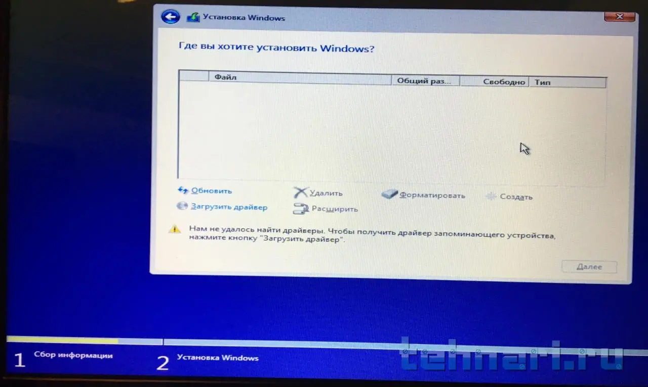

почему то это не удается
опять отсутствует диск

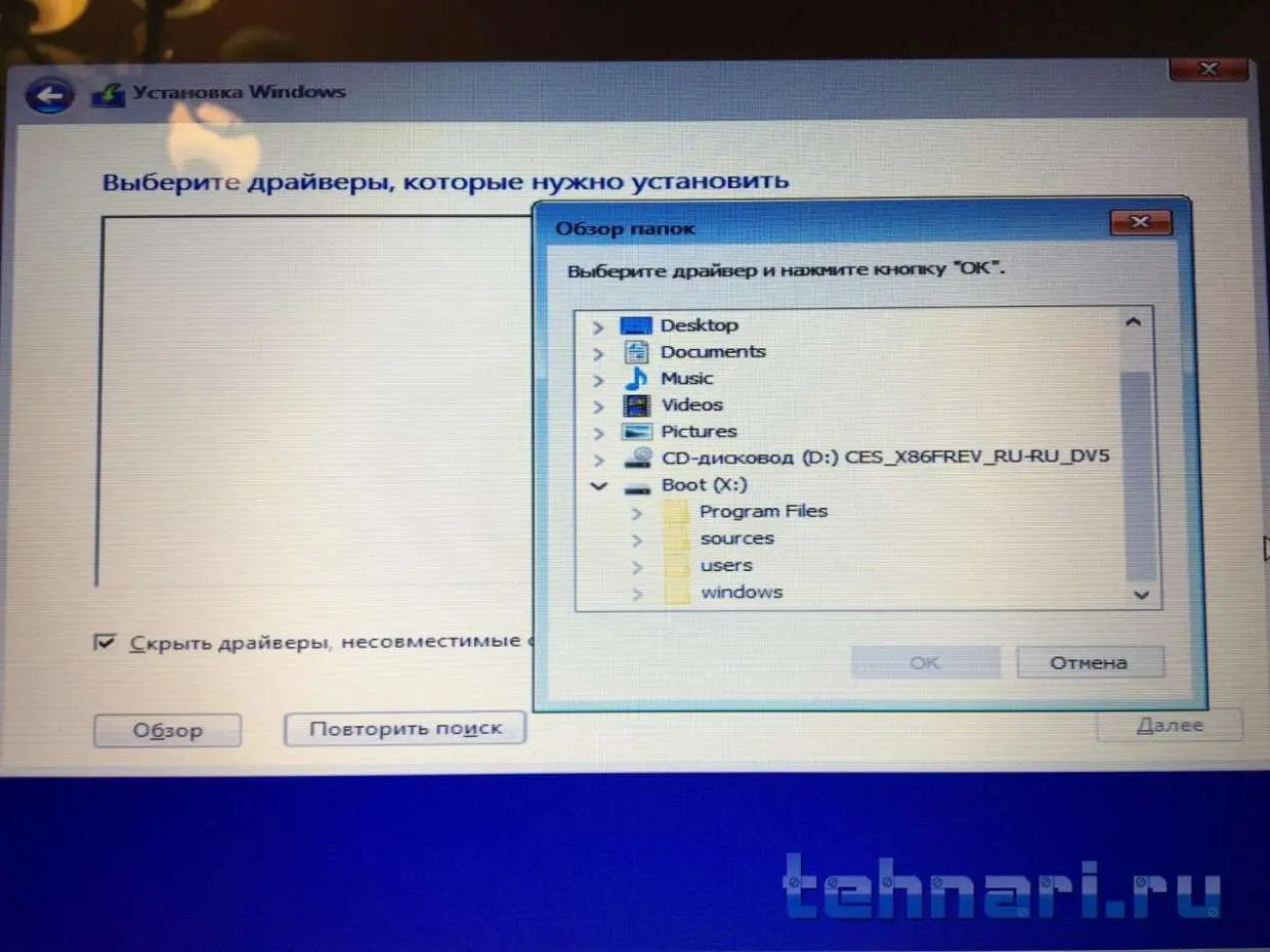

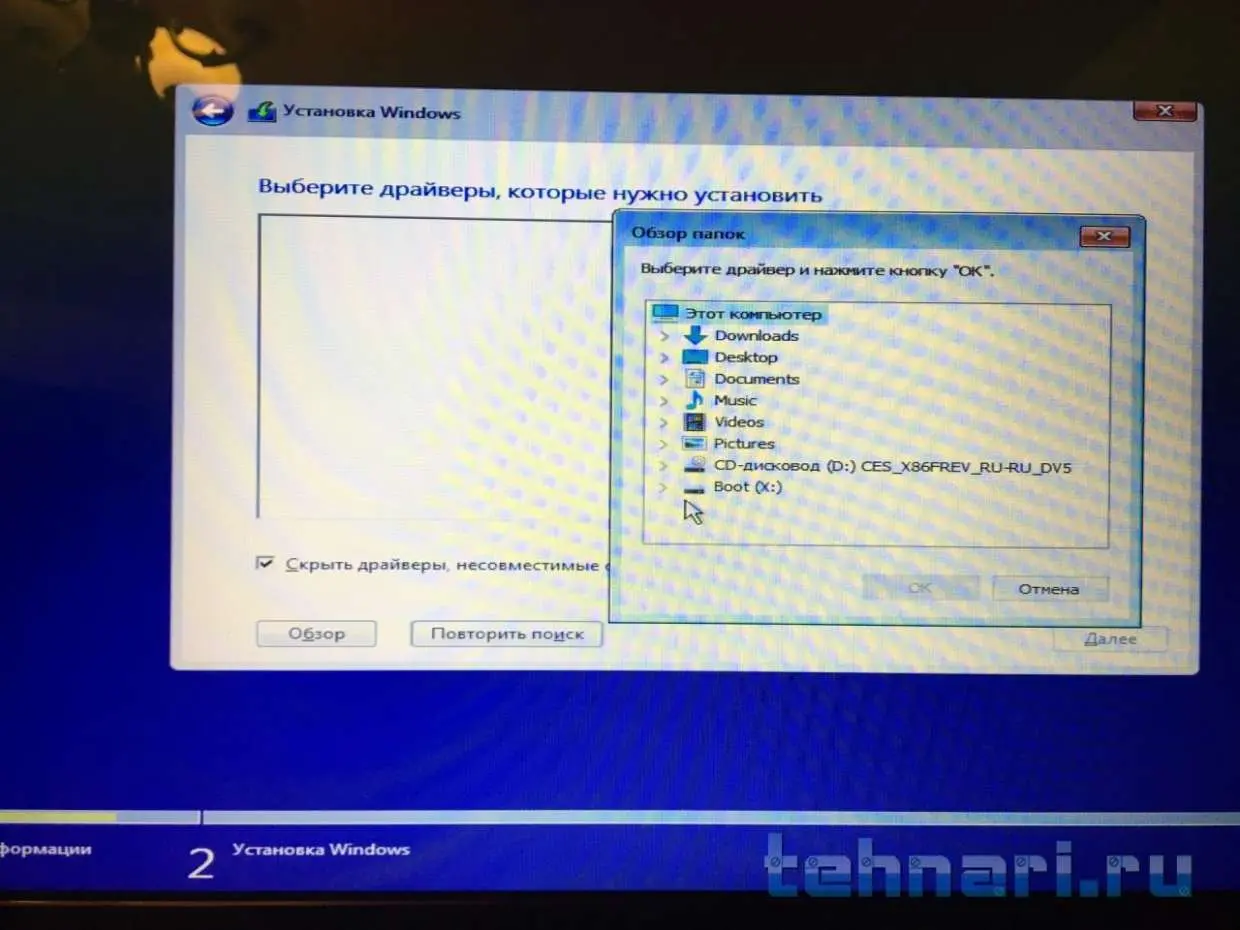

при повторной попытке установки винды вышло окно где разбивают Хард на диски или его форматируют и вот там его вооще нет. Пишется установите дрова для жесткого диска выбрав их с носителя. С загрузочного вин-10 автоматом не находит а в ручную не умею. Кстати как видите на скрине есть Диск-Boot (X)и в внутри нее папки. Наличие этих папок что означает и что мнеделать ?
    45.6 KB · Просмотры: 76
    55.1 KB · Просмотры: 78
    62 KB · Просмотры: 76

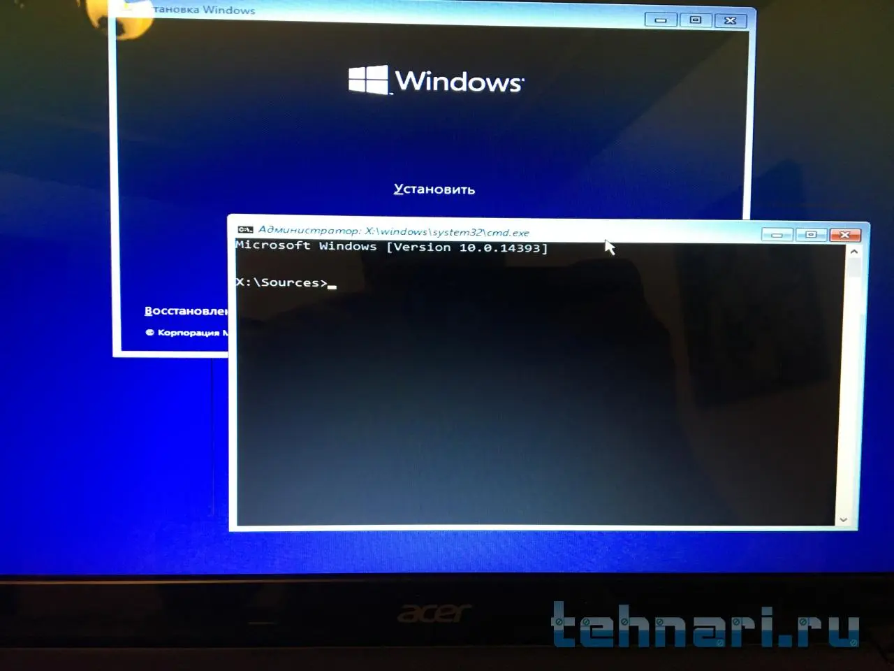

Нажимаю Shift + F10 и выходит командная строка с этой информацией на скрине.
    35.1 KB · Просмотры: 142
Я эту систему плохо знаю, но сделаю предположение.
А может Линекс (Linex) стоял.
Все таки понял что делать и выполнил Ваши команды, вот что вышло

После экспериментов, жёсткий диск в системе ещё виден? А 7ка ставится?
На что прикажите ставить систему, если нет диска.
Диск был, сударь, до Вашего совета...
В CMOS Setup жёсткий диск по прежнему виден?
Если да, то ищите на официальном сайте производителя Вашего ноутбука драйвера для ATA-контроллера Вашей модели. Запишите их на флешку (если в архива - сначала разархивируйте), вставьте флешку в ноут и снова начните установку. При выборе места установки нажмите "загрузить драйвер" и укажите к нему путь.
Но, не исключено, что "пациент скорее мёртв, чем жив" :(
Это после твоего совета, для начала неполучилось и потом диск пропал.
Это констатация факта.
А диск был
Первый раз при попытке установкивинды диск был виден но там максимальная память не досягала и 7 мегабайд, вот по ссылке посмотрите на скрине в окне объем указан. Но после тех манипуляций и этот диск пропал.
