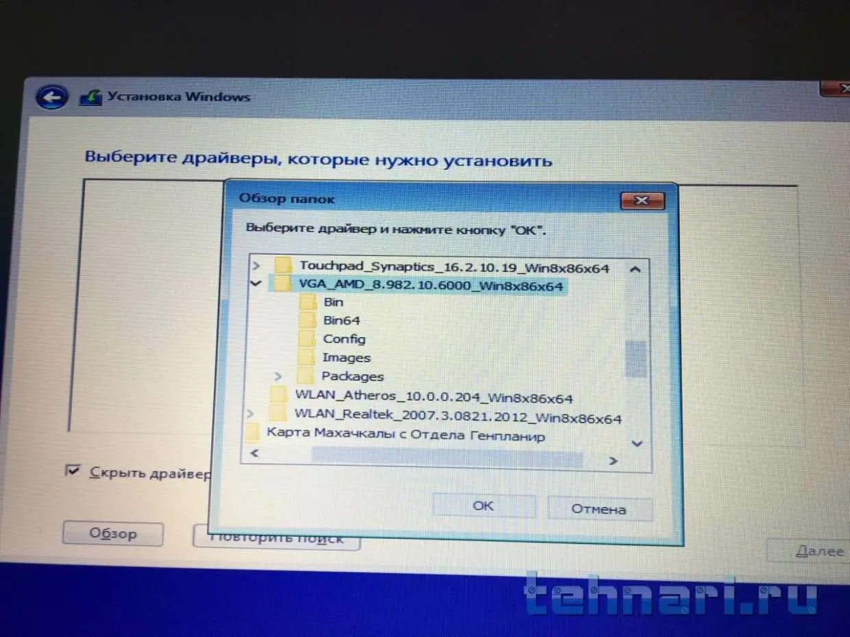

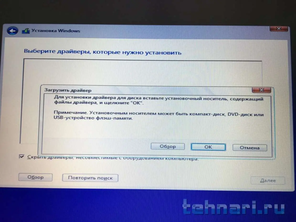

Сделал как вы сказали. Сперва выскочило окно что флешка должна быть загрузочной. Потом я открыл флешку а там папки видно, а внутри значков сетап нету. Одну флешку сжег пока пытался ее загрузочной сделать.
Вы сделали, не как я сказал. Флешки и не должна быть загрузочной и никакого setup'а на ней быть не должно, грузиться надо с установочного CD/DVD, как Вы это раньше и делали. Далее
При выборе места установки нажмите "загрузить драйвер" и укажите к нему путь.
Только похоже, что это (если Вы правильную ссылку на модель своего бука дали) - не Ваш случай.

я так и сделал. Поставил загрузочный диск винды и запустил установку, затем вставил флешку. При установке она запросила установить дрова и яначал указывать путь к папке на флешке, а там кроме как ярлыков папок ничего нет
Жать ок не пробовал?

Так, чисто из интереса: а к какому драйверу Вы пытались указать путь? Если на Вами же найденной странице загрузок для Вашего ноутбука нет даже упоминания о драйверах ATA-контроллера?
я хотел ВГА драйвер установить для интереса, но оказалось что ни одни дрова там не отображаются кроме как их папок
На этом этапе устанавливаются (и отображаются) только драйвера контроллера жёстких дисков.
А тебе и не надо чтобы там кроме папок, что то отображалось. И как дела насчёт загрузки с ливе сд?

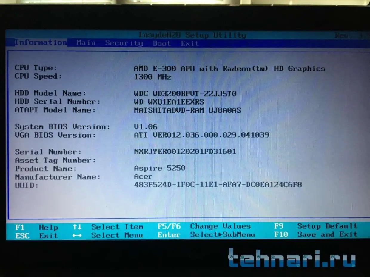

понял! но я не смог найти эти дрова. Не могли бы посмотреть эти дрова, потому что я своими способами найти так и не смог дрова.
