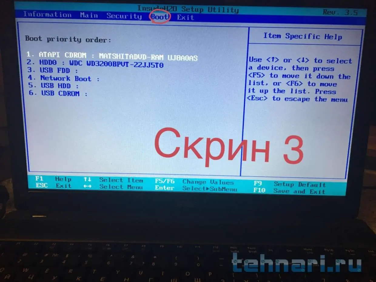

В CMOS Setup жёсткий диск по прежнему виден?

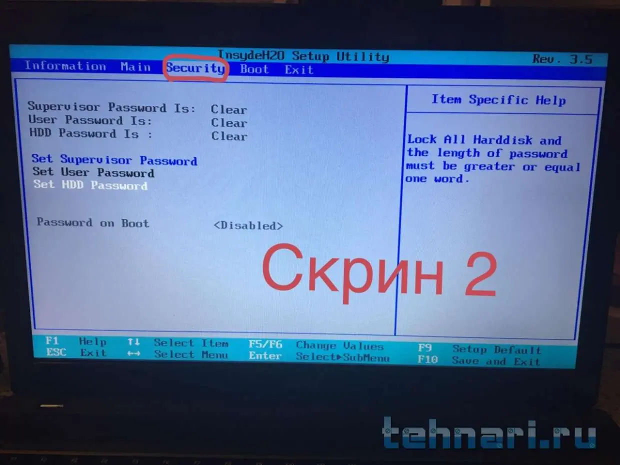

я извиняюсь но я с английским совсем не дружу, вот я сделал все скрины и мне не понятно где тут этот жесткий диск в CMOS Setup. Вы не могли бы подсказать на каком из скринов он тут ?

выходит диска комп не видит ? Что можете посоветовать ?
3й скрин, вторая строка - Вестерн Диджитал 320 гигов

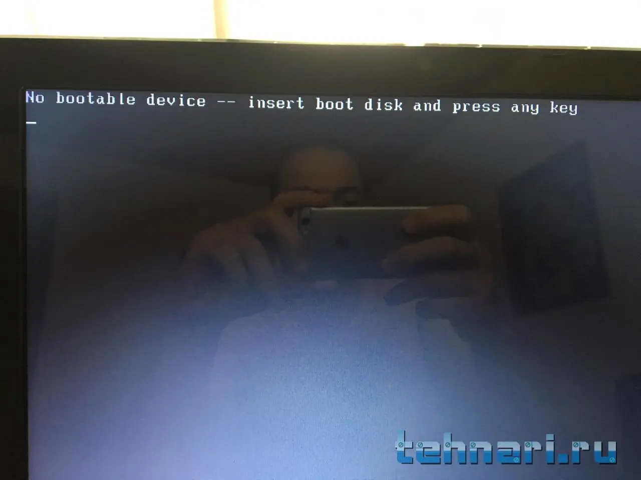

я опять установил запуск с него и когда винда загружается все дыдается та же ошибка на черном экране скрин которой уже скидывал.

В первом скрине установить Ф12 бут меню Енаблед, в 3 скрине жесткий выставить на первую позицию, сиди на вторую. В 4 скрине - Ексит сэвинг чейнджез. Перезагрузить комп и при включении нажать Ф12, выбрать загрузку с сиди диска. Написать что получилось
все сделал как сказали и вышло как всегда это черное окно

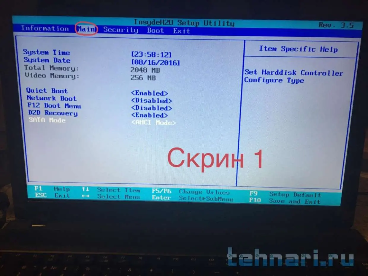

А что у Вас в биосе в разделе main написано ?
Вот скриншот

Sata попробуйте на IDE перевести у меня на SATA диска не видел.
попробовал, бесполезно. Диска также не видно.
