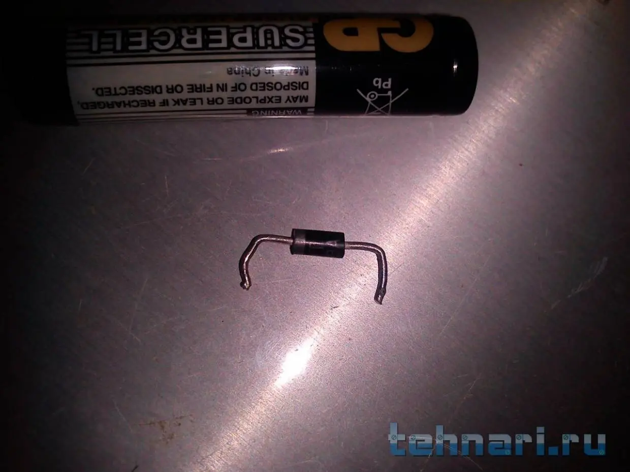

Здравствуйте форумчане! Помогите пожалуйста найти аналог диода! Буду очень благодарен.

Если я правильно понял, то нужен диод с обратным (импульсным) напряжением 1300В и прямым током 1А. Много их таких. Например:
FR309 (1400V/3A)
BY255 (1300V/3A)
BY133 (1300V/1A)
Думаю, любой из этих подойдёт.
