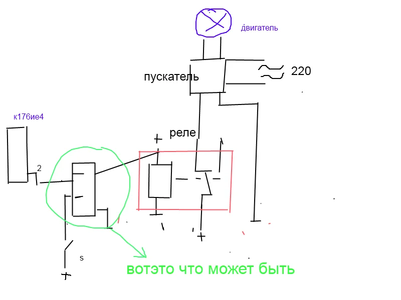

надо чтоб вентилятор отключился, а цифры счета голов оставались
Можно использовать вторую ногу микросхемы для переключения реле при обнулении счета.
сейчас нарисую примерно
вот так представляю ,должно быть реле здесь не подходит

в этой схеме ,с контакта 2 микры к176ие4 должен поступать сигнал после 9 на индикаторе на к176тм2 и загорится индикатор ,а у меня он загорается при цифре 5 ,я пришел в тупик помогите

Может ты берешь не со 2-го вывода, а с 3-го или выводы 2 и 3 между собой замкнуты ... :)
P.S. Дело в том, что на выходе 2 частота импульсов равна f/10, то что надо,
а на выходе 3 - f/4, т.е. как раз то что у тебя получается ... :)
у меня на 2 выходе при цифре 5 появляется напряжение ,а после 9ки спадает в ноль ,наверно так и должно быть ,НО КАК МНЕ ТОГДА ВКЛЮЧИТЬ к176тм2 ПОСЛЕ 9цифр
Еще раз ... :)
На выводе 2 появляется сигнал десятичного переноса, т.е. когда счетчик отработает
от 0 до 9 (0-9), на выводе 3 сигнал переноса появляется на пятерке, после 0-4, об
этом написано на картинке, что как раз ты и имеешь. Посмотри либо где то сопля,
между выводами 2-3 или прозвони эти выводы, может в нутри микросхемы короткое ... :)

правильно на 3 выводе появляется положительный импульс при цифре 4,а при цифре 5 на 2

как мне тогда включить светодиод после 9 ,может через реле ,как бы при цифре 5 реле размыкается ,а после9 замыкается

надо сделать чтоб на микросхему подать импульс и двигатель вкл ,а потом после 9 с выхода 2 поступил импульс и двигатель вык .
