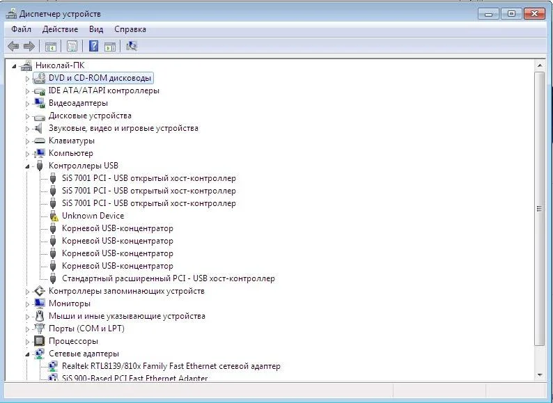

щас поставил 7 вроде гоняет норм, тока проблема не пропала(((

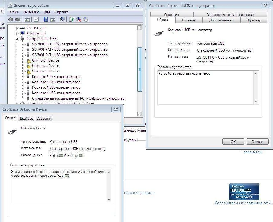

поставил 7 но никаких изменений:
Значит, если все было раньше норм, разные ОС не помогают, то смотрим оборудование. У тебя есть доп. УСБ порты, подключеные к материнке? Если да, попробуй их отключить и включи устройства УСБ в порт материнской платы. И емли можешь, сделай пару фоток внутри компича.
у меня принт подключен к порту на материнке
А дрова на принет установлены? Для начала отключи все усб устройства, затем от материнки доп усб и в стандартные воткни флешку.
вот отключил все устройства, воткнута тока флешка:
    43.6 KB · Просмотры: 126
И так при подключении в любой стандартный порт усб?
да, влюбое гнедо, результат один
Выводы: либо сгорели, либо в БИОСЕ могут быть отключены, т.к. раньше все норм было. По первому предположению нужно либо внимательно осмотреть материнку, либо на тест сдать комп в сервис. По второму посмотреть в БИОСе параметры, где есть зачение USB ENABLE/DISABLE. И возможно лишнее, но все-таки клава и мышь подключены ps/2 или усб? Ну и модель материнки скинь, может есть инфа в сети с такой проблемой.
значение в биосе стоит: ENABLE, мышь с клавой: ps/2
sis 964
sis 964 это не модель материнки а схема, ну да ладно не важно, остается попробовать отнести в СЦ.
