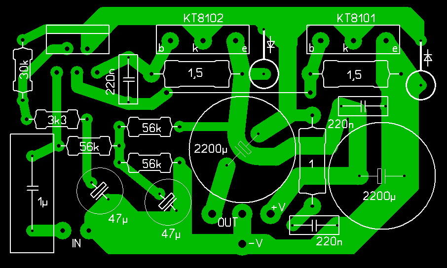

Нужна помощь в создании полного УНЧ
А по какой печатки STK уселитель собирал не знаете???
Ой простите пожалуйсто меня засранса я не правилтно изложил суть вопроса:tehnari_ru_093:!!!
подскажите какую печатную плату из предложеных в теме Усилитель на TDA2030 и транзисторах использовал автор темы???
ато я эту тему уже пять раз прочитал но так и не понял какую печатку он использовал!!!:tehnari_ru_837:
Ладно я так понял что ни кто не поможет с печаткой тогда у меня еще пара вопросов
1)под эти транзисторы обвес менять надо???
2)в схеме лм-ки стоит стабилизатор, на него надо ставить радиатор?
3)можно ли данный тембро блок питать 28вольт?
2)Можно без радиатора, ток потребления у неё небольшой
3)Можно, для этого там и стоит стабилизатор на 12В
2) 3) При таких напряжениях возможно понадобится небольшой радиатор

1. Электролитические конденсаторы должны быть на напряжение 50 вольт, не меньше.
2. Остальные пленочные (224). На входе 1 мкф (105).
3. TDA ставится на отдельный радиатор, либо на один общий, но изолируется от него.
4. Резисторы в ногах TDA и резистор цобеля - MF 1W. Остальные - мелкие на 0,25W
5. Блок питания должен выдавать 30...36 вольт.
6. Ничего не перепутай.
В блоке питания можно применить диодный мост KBPC1010, KBPC1510, KBPC2510, либо другой аналогичный. Далее сглаживающий конденсатор на 10000 мкф 50 вольт. Зашунтированный конденсатором малой емкости 0,1...0,47 мкф.
У транс на 19 вольт переменки со вторичной обмотки подойдет такой или его же лучше перемотать
а и еще четь не забыл он у меня двух полярный
Если твой транс выдаёт 19 вольт переменки, то постоянки, после диодного моста, будет примерно 24 в. Годится. Если же у тебя две обмотки по 19 вольт, то питать МС можно только через стаб, что бы было + - 18 вольт. Иначе сгорит! Да, и когда пишешь что то, ставь знаки препинания! Есть такие точки, запятые и т. д. Приходится твои записи расшифровывать!
Для усилителя? Выходная мощность снизится, и отпадет весь смысл в этих транзисторах. Можешь перемотать.
Двухполярных трансформаторов не бывает. Двухполярными бывают блоки питания.

Я хотел спросить, диодный мост KBU8J или KBP206GL подойдет?
просто я хотел им место с экономить! если не подойдет то буду на диодах делать!
А как же пост #49?
1 Вт. Импортный MF. Можно и наш МЛТ поставить, 0,5...1 Вт.
А как же пост #49?
Я там чуть чуть не понял... У меня импортные есть на 1вт, чьё производство не знаю. Можно будет ставить, или только то что в 49 посту???
MF это не производитель, это тип - металлопленочный. Можно.
