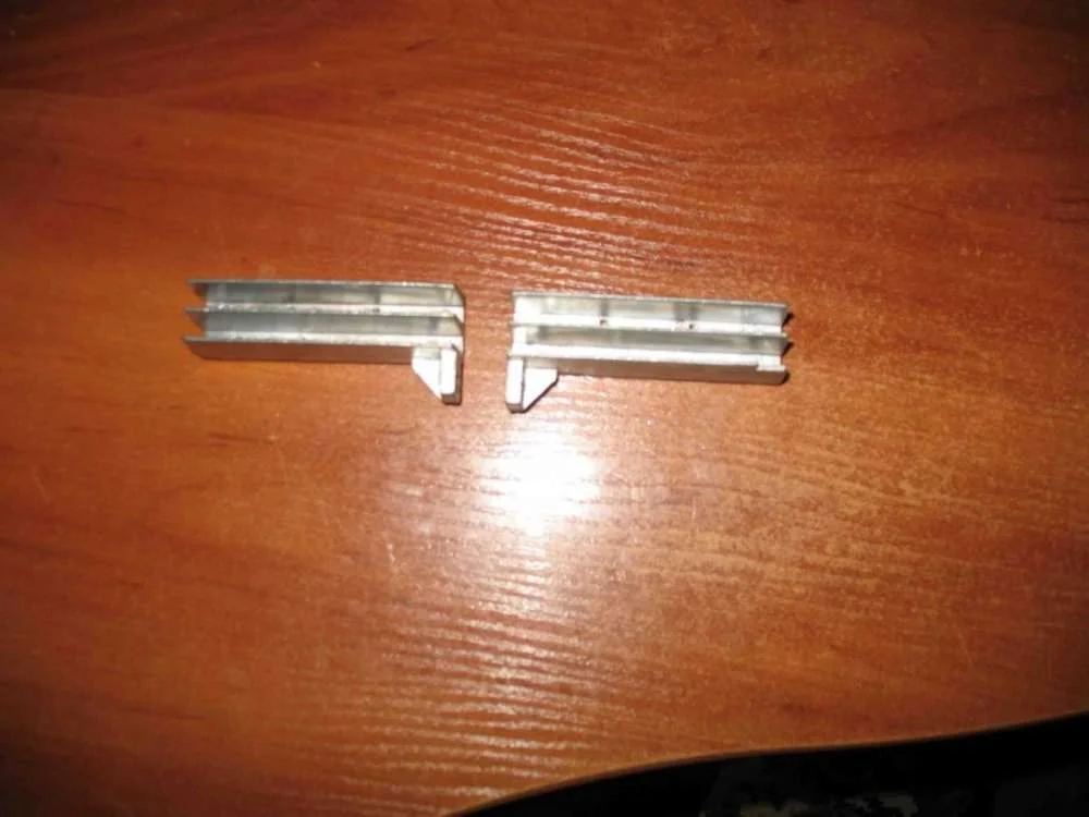

Всем привет,выкладываю фото радиаторов как и обещал

Маловаты будут, лучше поищи старый радиатор от процессора.
Хорошо,поищу.Спасибо за совет faza
У меня есть конечно радиатор от боксового кулера на 775 сокет,но он круглый и там эти крепления будут мешать,хотя их спилить можно на крайний случай,Мне кажется всеравно лучше другой поискать
