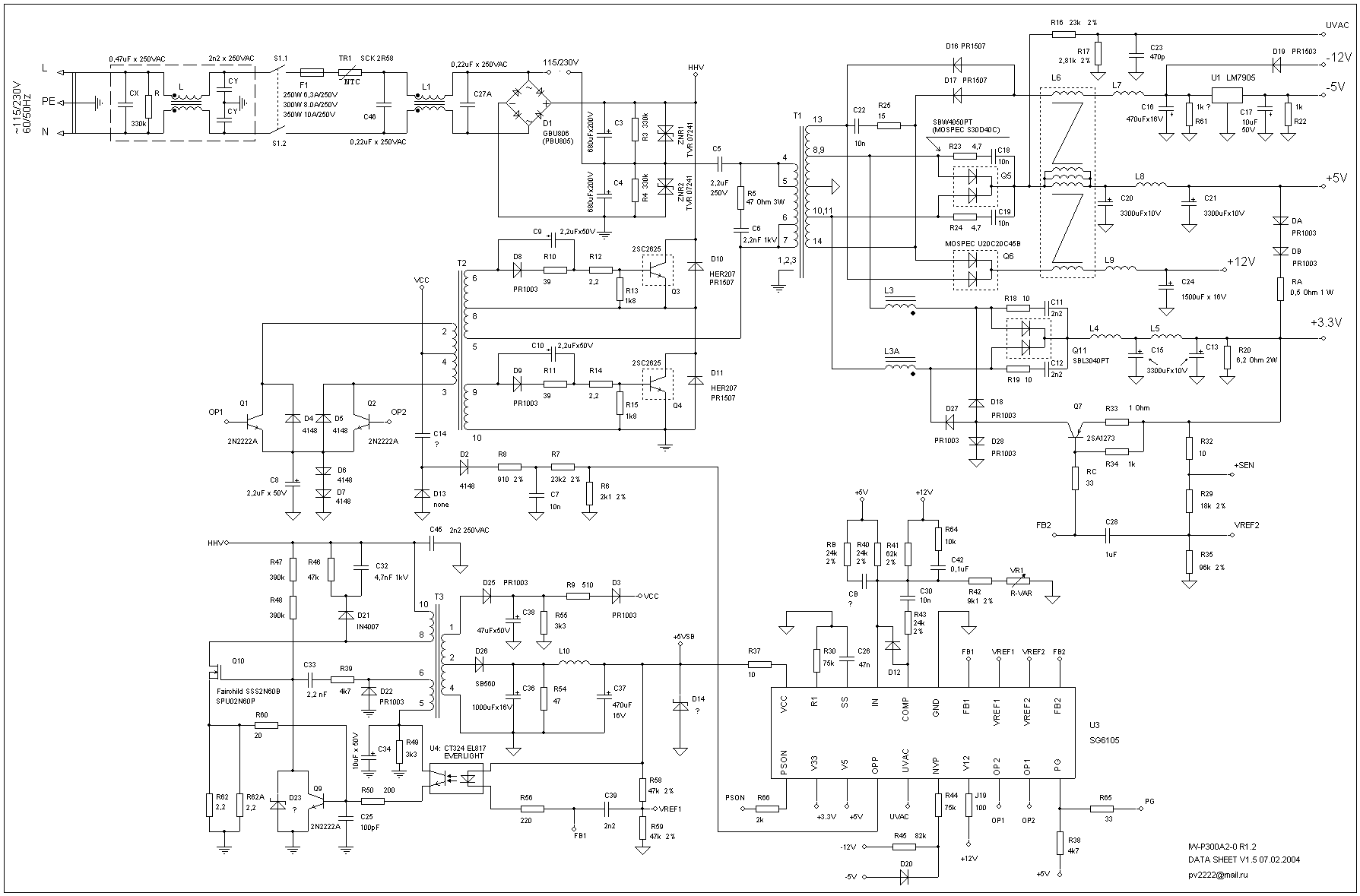

Нужна схема БП: IW-P350W rev:1.1
avtomartin
13 Июн 2018
3
Помогите пожалуйста найти схему для компьютерного блока питания. На плате написано : IW-P350W rev:1.1

Спасибо за материал. Буду потихоньку разбираться с неисправностью. Если возникнут вопросы, то можно будет посоветоваться?
Можно, только описывайте неисправность как можно подробней.

Непонятно, что за диод стоит на d14, может кто скажет, потому как мой на КЗ. На схемах в интернете непонятно. Вроде, не стабилитрон по схеме, а шоттки. Ставил 30в0,2А и 100в0,1А. Не работает блок. Включаю через лампочку 60вт. Ставил стабилитроны 5,6в, 6,2в, 7,5в, 12в, 18в и 1n4148, одно и тоже(вольтажи "мигнут" и понижаются). Когда поставил на 3,3в стабилитрон, то лампочка засветила, выходит КЗ. Что делать не знаю. Может кто поможет?
Стабилитрон похоже, на 6,8-7,5 вольт, защита ШИМ контроллера в случае если дежурка пошла вразнос. После понижения напряжений блок питания продолжает работать, или выключается?
Как поживает дежурка ?
Блок питания работает, питания просто понизятся и всё. Там, где должно быть 12в остаётся 1,5 примерно, на остальных, где 3,3в и 5в почти по нулям.
Стабилитрон на 7,5в я ставил, блок работает так же. Может, конечно дело не только в d14, чтобы его подобрать верно. Возможно ещё что-то виновато.
Оптопару прозванивал, рабочая. Большие транзисторы и диоды, что припаяны к большим теплоотводам нормальные. Даже пару выпаял, а то сомневался, проверил отдельно. Малые транзисторы тоже промерял.
Я ошибся. Когда ставлю перемычку пинцетом на чёрный и зелёный провода, то напряжения мигнут и постепенно понижаются, значит, блок питания перестаёт работать. Потому что до того, как я ставлю пинцетом перемычку, то на месте, где должно быть 12в, имеется 1,48в и когда я замыкаю провода, то вольтажи мигнут и понижаются до тех же 1,48-1,5в. Остальные вольтажи (3,3в и 5,1в) по нулям.
В месте, где неизвестный диод или стабилитрон (d14), если померить, то там уже 5 вольт. Если ставлю какой-то другой стабилитрон, например, 7,5в, то стать потом на него, то будут те же 5в.
В этой цепи напряжение не должно быть выше 5в.

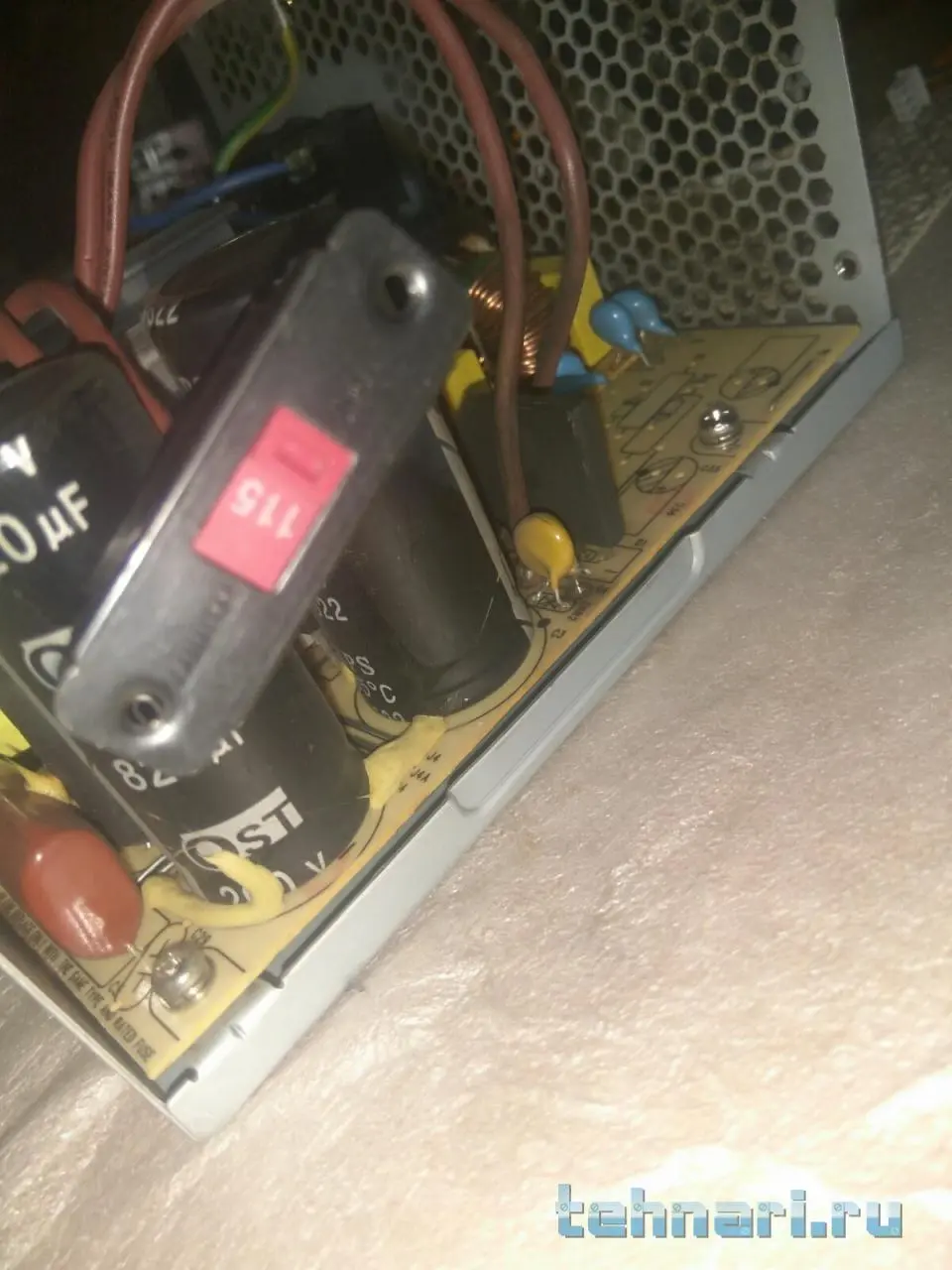

Здравствуйте. iw-p350w rev.1.1
Каковы последствия включения этого БП в положении переключателя
115в ?
При осмотре - R48 (дежурка), ZNR1, ZNR2, R3, F1 - в обрыве.
Входной выпрямитель не пробит , ключ дежурки вроде не коротит.
Взял на запчасти , хочу попытаться оживить.
115в ?
Обычно печальные...Смотреть всю высокую сторону,дежурку.
Судя по фото возможно вам повезло,сгорели варисторы и сожгли предохранитель.
Провода на этот переключатель лучше сразу выкусить.
Да, провода отпаяю, а перекл-ль обычно использую для изменения скорости вентилятора.
Вот только не пойму : причину выхода из строя резистора на 390 кОм.
Элементы заменил, включение через лампу, лампа светится,
внизу диодного моста свечение и дымок , прозвонка, КЗ нет, замена
с схожего донора , копаю дальше....
В дежурке что то крякнуло от удвоенного напряжения.
Может взрывной волной, фик знает, пол резистора было только))не столь важно, может кто ковырялся...
Заменил диодный мост , в 2 раза толще - запустился , 5в дежурки есть,
12в есть, вентилятор крутит.
Пред поставлю , соберу, отпишусь.( на ток в индикаторе не обр внимание, не работает)

Пред поставил, работает , нагрузка 50W стабильно, напряжение на
сетевых банках 151 и 158, вентилятор включен через схему контроля температуры ,
( вторая в предыдущей теме ) работает тихо - 5в, при комнатной температуре радиатора выпрямителя.
Спасибо за помощь и схемы (sergeisam,dmitry287) .
