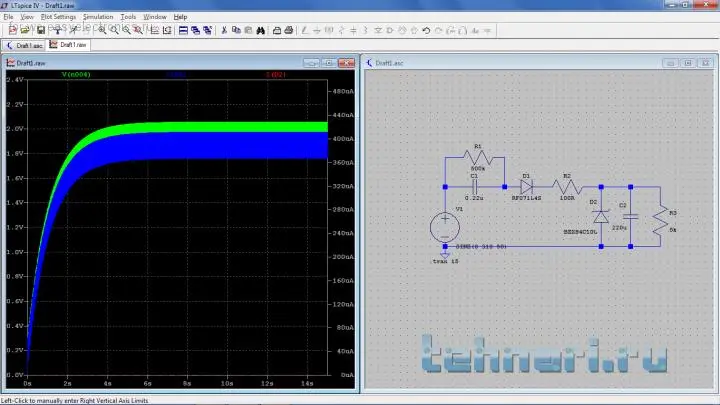

Пока искал нарвался на статейку >>>. Там интересная дискуссия.
Кстати, по ссылке - там именно моя модификация приведена, с симистором на выходе. Я несколько лет назад себе так делал - занимался "видоизменением" стандартной схемы, выдранной из китайского вентилятора.
