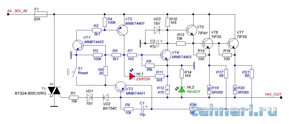

Ребят нужна надежная схема защиты от кз и переплюсевки в лабороторный бп . Током 10-15ампер

Просто как пример, триггерная защита, обесточивает выход ПН'а при превышении допустимого тока через нагрузку:
Самая простая схема защиты от переплюсовки, так обычный диодный мост...

Во-вторых, в общем случае защита от кз привязывается к конкретной схеме.

Громадная разница.
Схема защиты интегрирована в схему стабилизатора ЛБП и неотделима от неё.
Если файл слишком большой, то его также можно заархивировать, разбив на части, и выложить сюда.
Вариант - защелка. VT2 будет греться как утюг.
Да, защита от переполюсовки нужна потребителю, а источнику она как зайцу стопсигнал.
