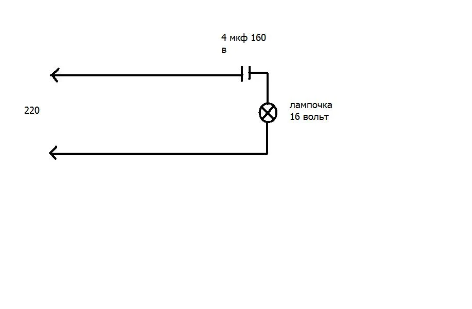

Ограничительная способность конденсаторов
Разобрал старый ночник (он сделал по схеме во вложениях). Вопрос: получается что конденсаторы срезают напряжение? если поставить по такой схеме конденсатор на 500 вольт на выходе будет 50?:tehnari_ru_117: помогите разобратся

помоему будет салют оО
я на 160 В пробовал подключать - салюта не было. но то был советский кондер. а можно ли подсоединить электролитический китайский?
Так - отвечаю.
В цепях ПЕРЕМЕННОГО тока конденсатор - это в какой-то мере эквивалент сопротивления. Сопротивление может быть рассчитано по формуле Rэкв = 1/(ωС), где ω = 2πf, а f - частота (50 Гц). Естественно, что в этом случае может использоваться ТОЛЬКО НЕПОЛЯРНЫЙ (напр. бумажный) конденсатор. Использование полярных (электролитических) конденсаторов в таких цепях АБСОЛЮТНО ИСКЛЮЧЕНО!
