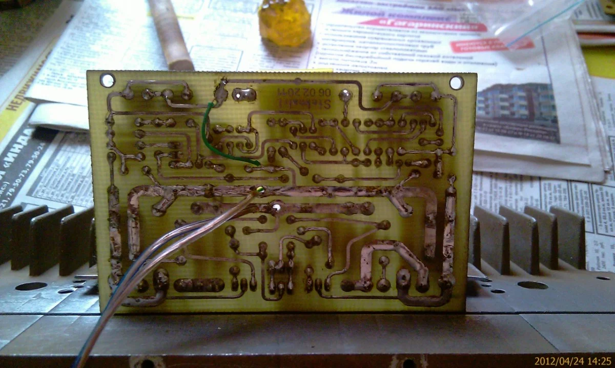

На что похож? "у-у-у-у-у" или "з-з-з-з-з" или "ш-ш-ш-ш-ш"?)
Если две независимых вторички, имеет смысл соорудить вот такую конструкцию - это кусочек выпрямителя от Рыси 17 (только конденсаторы по 47000 не надо ставить, 22000 в плечо за глаза, диоды не шунтируйте пока, зашунтировать нужно электролиты по 1 Мкф на каждый):
у-у-у-у-у
разводка земли
з-з-з-з-з
возбуд от помехи с питания
ш-ш-ш-ш-ш
смотря какой уровень этого ш-ш-ш-ш-ш,если еле слышно с пищалки то это нормально,а так лучше осциллографом такие вещи смотреть
по схеме по сути два однополярных источника соединены последовательно(у меня так в нескольких усилках было сделано,диодов выше 50в не было вот и применял)
