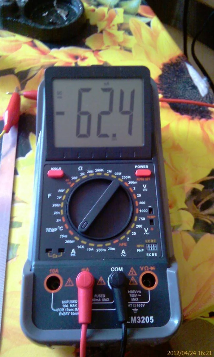

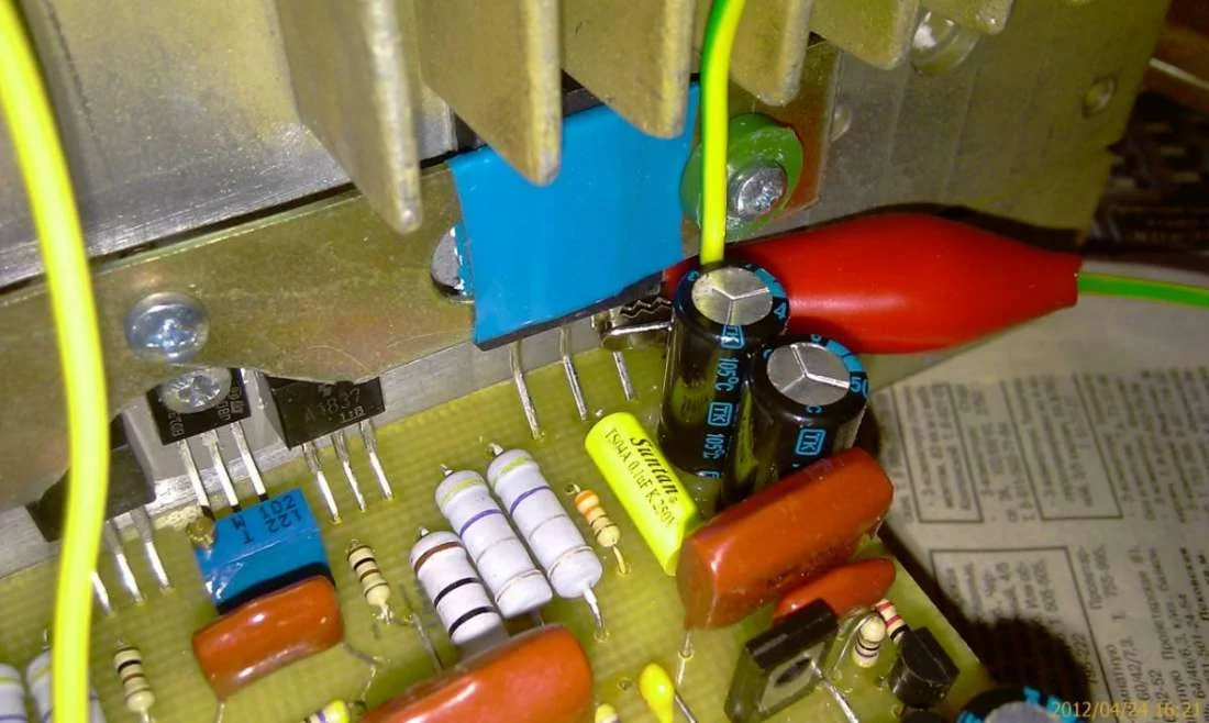

Что-то не так. С таким радиатором и током всего 60мА и не может ощутимо греться.поставил 60 ма(радиатор ощутимо греется)
Ох тяжко... Ты FAQ вообще не читал. На фото к эмиттерам подцепил миллиамперметр. Ток параллельно нагрузке не меряется никогда, это же школьный курс. :tehnari_ru_860:

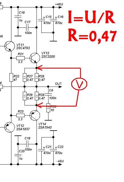

К эмиттерным резисторам цепляется милливольтметр. Ток находится по закону Ома.

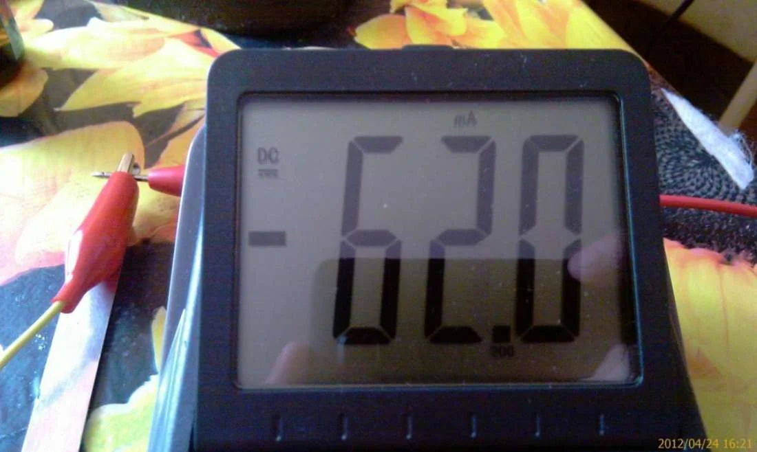

0,04/0,47=85мастояло 40 мв
40мв пойдет. У тебя на фото миллиамперметр изображен, вот что неправильно.

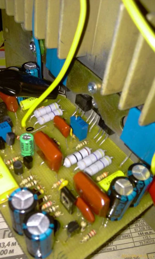

Транзисторы по парам подбирал?
