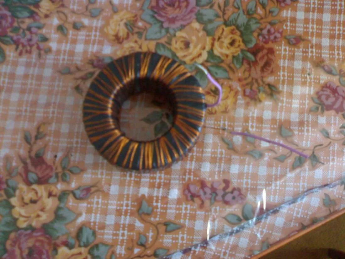

ну тогда можно так обьеденить провод 0,15мм в двое и намотать??что бы в сумме диаметр был 0,3мм....??
Сравнивать надо не диаметры, а площади поперечного сечения! Провода 0,15мм надо 4 штуки что бы сравняться по сечению с 0,3мм
а какая плошадь поперечного сечения у провода в 0,3мм??? 0,08мм2??
а по сопротивлению как??? DTS как мерять индуктивное сопротивление ??
это выходит мне нужно намотать 4е обмотки по 5ом-1е две соеденить на 2,5ома и 2е две тоже.....потом получу 2 обмотки по 2,5ома и их соеденить последовательно что бы получить 5ом....так???
в трансформаторе главное ИНДУКТИВНОЕ сопротивление
DTS я мерял сопротивление по данным мне параметрам (длина првода,плотность(из таблицы задачника по физике взял),поперечное сечение)
все считал по формуле
сопротивление R=плотность (ро) * длина провода L разделить на сечение S.....
угу.....как же мне не хочеться их считать....1900втиков:tehnari_ru_093:
Ну, ничего, по 500 витков в день... за четыре дня намотаешь
а что по сопротивлению никак не узнать скока витков???
Уж не знаю, что и сказать... если нельзя, но очень хочется, то можно... пробуй!

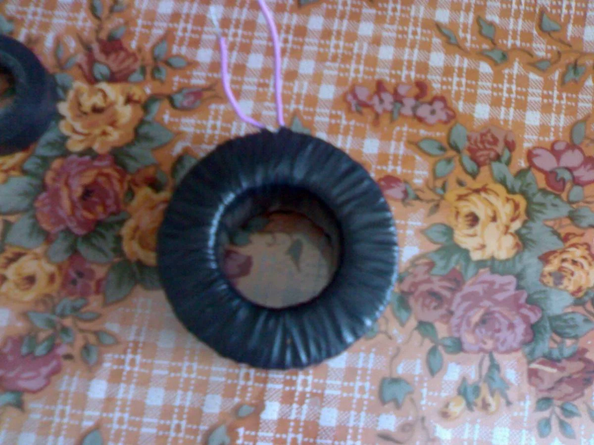

намотал:tehnari_ru_288:
можно включить и проворить без вторичных обмоток??
проверить на работоспособность?если да то нет без вторичной обмотки ты его не проверишь,мотай вторичку
ох если бы не лампочка!!!!
вообщем сгорел с дымком он:(
как подключал?
как обычный трансформатор.....2 конца же! их на лампочку и 220 тут же
хм... межвитковое замыкание возможно.
ну вообщем если не найду провод нужный для намотки провод то положу его в коробку с "барахлом"...........
Мультиметр есть?? замерь сопротивление обмотки
4.1ома.......
если нет провода нужного диаметра то можешь из несколько жил намотать
