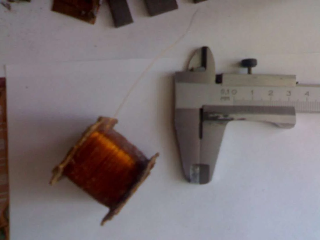

DTS как узнать площадь сечения провода?
вот я сам посчитал
и тут еще посчитал-сопротивление обмотки первичной должно получиться около 5ом.....дык вот можно не считая витки мотать первый слой проводом "ПЭТВ 0,15" на 5ом,затем второй слой на 5ом и паралерить оба слоя и в сеть...
если запараллелить две обмотки по 5 ом получим одну на 2.5 ом получается что мотать надо в два раза больше . две обмотки по 10 ом а лучше сразу мотать в два провода.
если что не так поправьте.
DTS тут же еще такая хитрость чем тоньче провод тем меньше сопротивление.....чем толще тем оно больше![]()
Для такой мощности первичку надо мотать проводом 0,3...0,4мм, а вторичку - 1,2...1,4мми мощьность ватт 80-100.....
