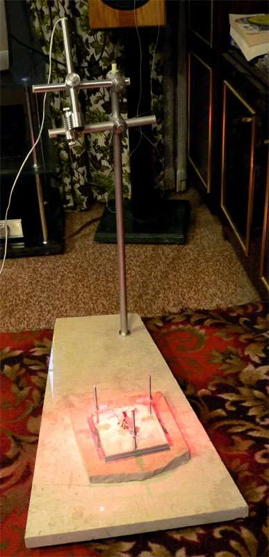

Это моя установка и пробная голограмма.
На первом снимке - общий вид.
На втором - рамка для крепления пластины.
На третьем - лазер и безвибрационный затвор.

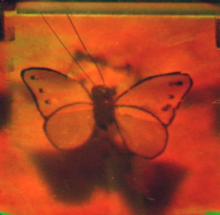

Ну, а на четвёртом собственно сама голограмма.
Голограмма получилась не очень, видны дефекты сушки, но это исправимо - надо только спирт купить.
Что-то хлипковато выглядит, но голограмма получилась - мои поздравления. Спирт - дело наживное, но, наверное, эту голограмму уже не вылечишь?
Почему это хлипковато? Тут всё сделано так, как надо. А эту голограмму уже ничто не спасёт.

Это моя установка и пробная голограмма. ... Голограмма получилась не очень, видны дефекты сушки, но это исправимо - надо только спирт купить.
Круто! Установку такую за 5 минут явно не сделаешь, но ничего нереального в ней нет... Подозреваю, что следующим моим увлечением (если лазер соберу-таки успешно) вполне смогут стать голограммы. ;)
