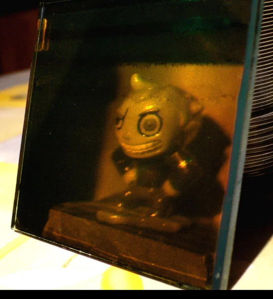

А ты как хотел? По паспорту? А ломать лучше всего LG, там диод в корпусе. Только я у такого диода ещё и переднее стёклышко удаляю, что тоже опасно. Я сейчас диод опробовал на своей установке, так получил глубину картины 120 миллиметров без потери яркости на заднем плане. Больше просто не позволила рамка. Так значит у этого экземпляра когерентность не менее чем 300 миллиметров.
Вот что получилось. Глубина изображаемого пространства составила 120 миллиметров.

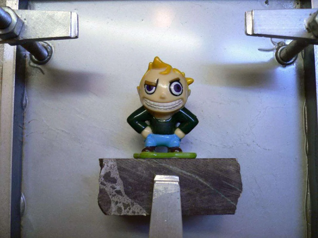

Ещё одна голограммка и фигурка установленная на рамке, с которой она делалась.

Пластины ПФГ03, проявитель ГП-2. Сама пластина стеклянная с нанесённым на неё слоем эмульсии. Размер изготавливаемой голограммы напрямую зависит от мощности лазера. При мощности 200 милливатт можно изготовить голограмму размером 300 Х 400 миллиметров.
