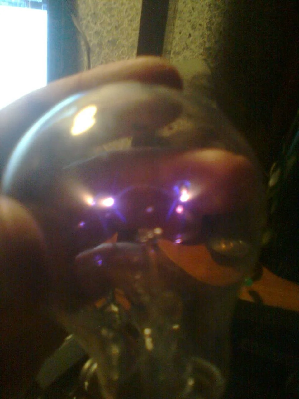

если имел в виду потребление питания то не знаю может ватт 30 -100
буду выкладывать новые опыты

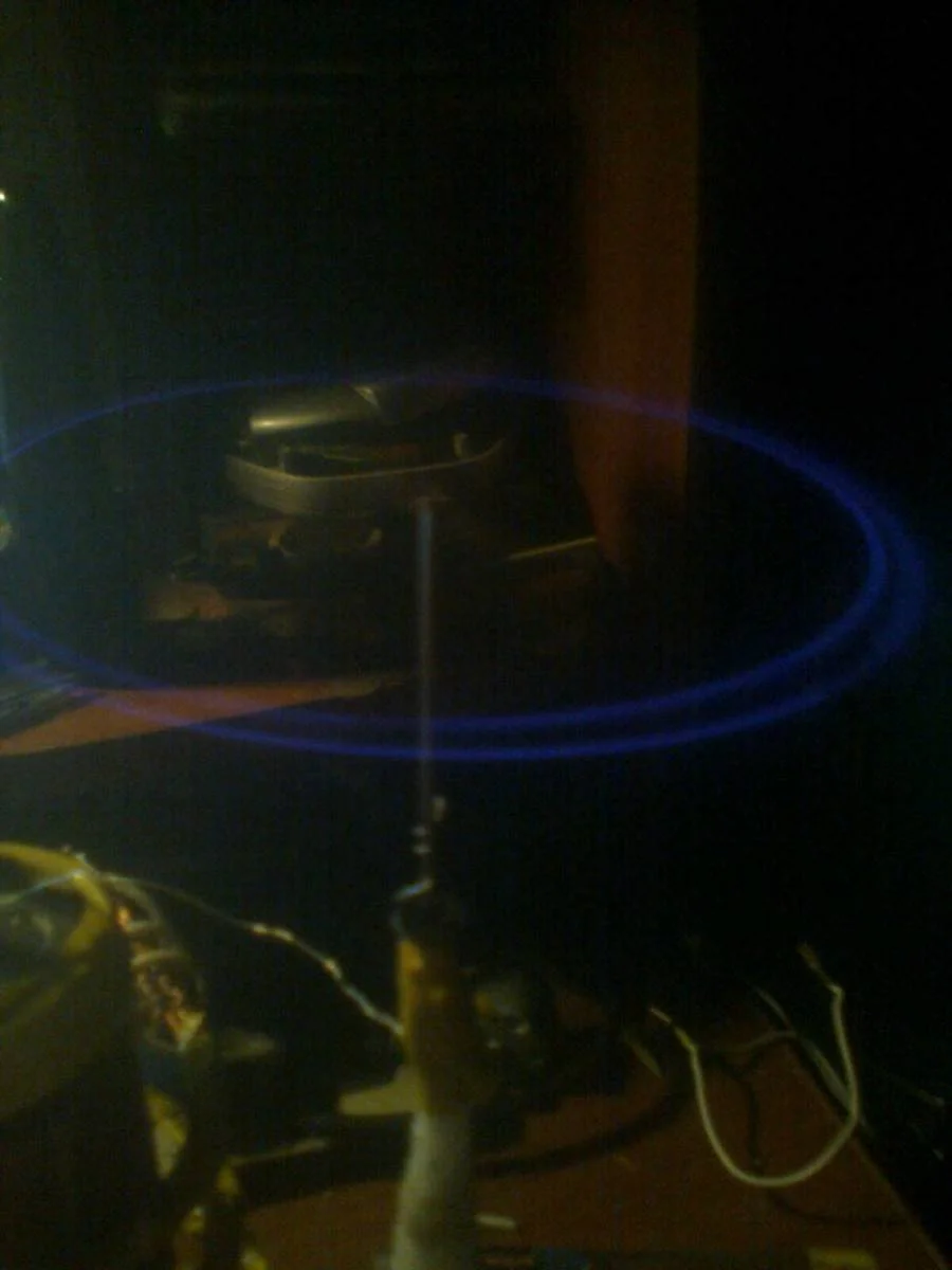

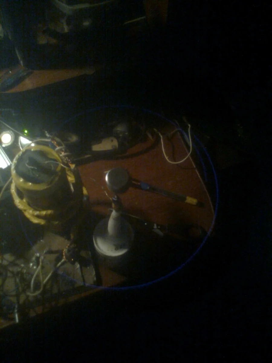

собрал подобие ионного двигателя крутится очень медленно наверное мощности не хватает

Надо в качестве оси вращения применить иголку для снижения трения. Как в компасе стрелка подвешена.
сделал на иголочке разогнал до приличных оборотов
