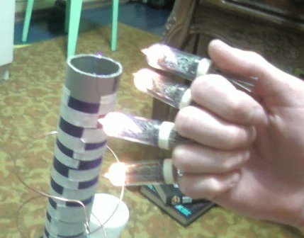

Короче, тоже собрал сие устройство, по этой схеме, но он(качер) ни как не хочет работать! Транзистор взял кт805а. Начну с того что сам транзистор вообще не как не греется!!!Пробовал другие подключать-кт819А, результата ноль...Хотя цоколевку не перепутал, Эмитер подключил на землю, Коллектор на первичку, ну а Базу к резисторам. Концы первички пробовал менять, , и с резисторами "шаманил", но тоже не помогло. Вторичка в порядке, мотал в ручную три дня, не перехлёстов, не пропусков- нет. Даже не знаю, что делать и ещё хочу понять - почему транзистор не греется (вообще)??? Качер питаю от 12 вольт, с компьютерного БП. Может быть кто подскажет, что у меня не так?

Поменяй местами выводы катушки L1.
Значит что-то напутал.
А вот то,что сам транзистор вообще не грется,с чем это может быть связано?
Нет, должен нагреваться.
Все, вопрос снят))))Как выяснилось я допустил ошибку в монтаже схемы на плате...,но после всё исправил...внонь поменял концы первички и да! Он ЗАРАБОТАЛ!!!Немного пошаманил)с транзисторами -на кт 805,качер работает намного лучше, чем на кт819(у него создаётся эффект, как будто что-то поглощает стримеры, из-за чего они маленькие...)Питание поднял до 30в(2А),ну и пару фоток)))
