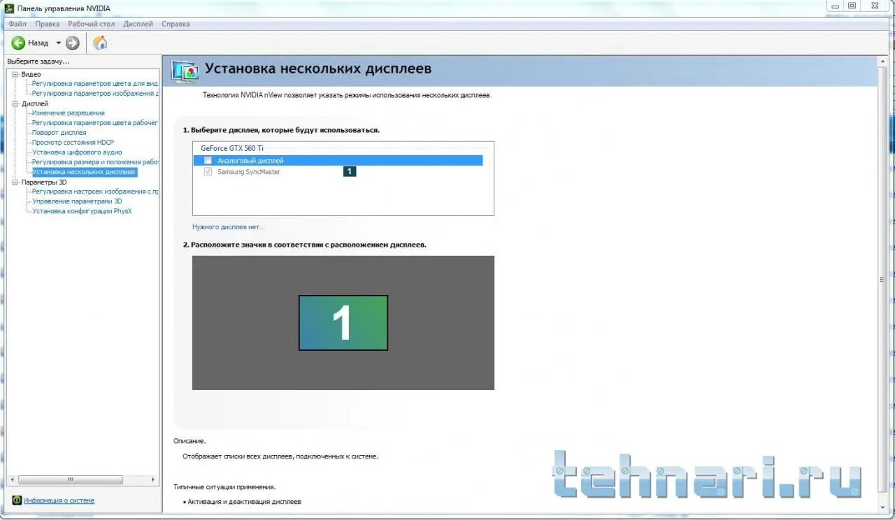

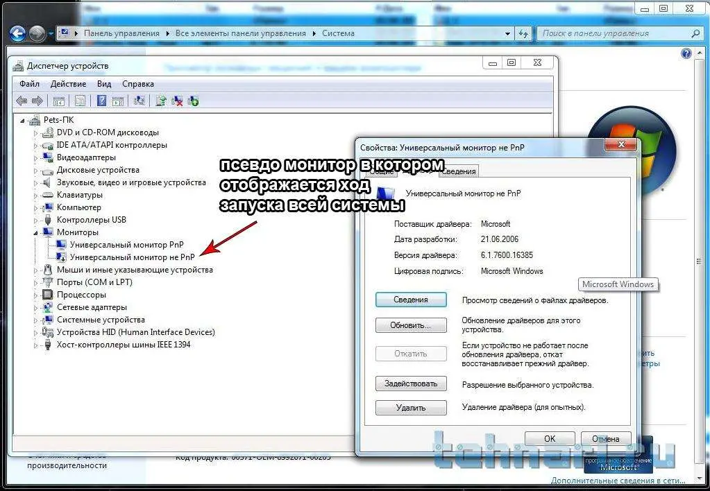

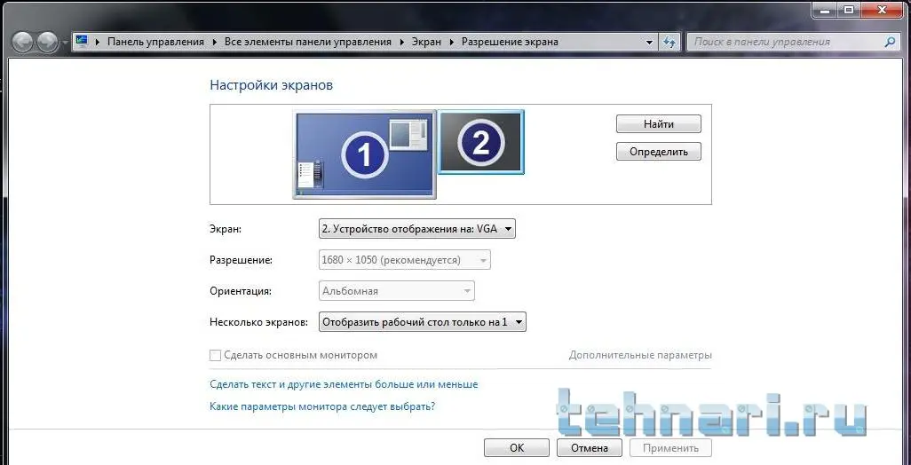

Здравствуйте, однажды при запуске компа монитор перестал показывать ход запуска системы, чёрный экран и мигающая кнопка на мониторе до конца загрузки виндоус, затем появился фон рабочего стола и больше на нём ничего не было.
Вызвал человека, мы с ним пришли к частичному решению проблемы, оказалось что система придумала новый дисплей который стал основным, а мой реальный стал вторым и не отображал запуска биос и виндоус.
Мы переключили в настройках экрана и nvidia основной дисплей с псевдо монитора на мой реальный. Затем я отключил в диспетчере устройств псевдо монитор, при попытке удалить, система сразу находила его и подключала обратно в ту же секунду. Проблема заключается в отсутствии отображения загрузки bios и приветствия windows на реальном экране, всё это происходит на псевдо мониторе и мой реальный монитор в это время мигает лампочкой и отображает чёрный экран а когда система загружается драйвера видео карты то всё переходит на мой реальный монитор.
Как мне отключить псевдо монитор чтоб я мог видеть загрузку bios и windows а так же в случае чего настраивать bois?

Телевизор не подключен?
Назовите точную марку монитора и каким кабелем он подключен, используются ли переходники.
Попробуйте подключить монитор к другой "голове".
Попробуйте заменить кабель.
Попробуйте обновить BIOS видеокарты.
В биосе на отображение не могут влиять никакие настройки Windows.
kapral30 - телевизор не подключён, ничего не подключено кроме одного монитора.
prima - SyncMaster 226bw, подключён через DVI кабель без переходников (dvi и в мониторе и в видеокарте), замена кабеля и входа не удалила призрачный монитор, и не сделала мой реальный основным, про обновления BIOS'а видеокарты не слышал, можно ли совет как это сделать без повреждений нынешних настроек если это не поможет? Нет средств вызывать мастер для повторного вывода основного дисплея с призрака на реальный моник.
