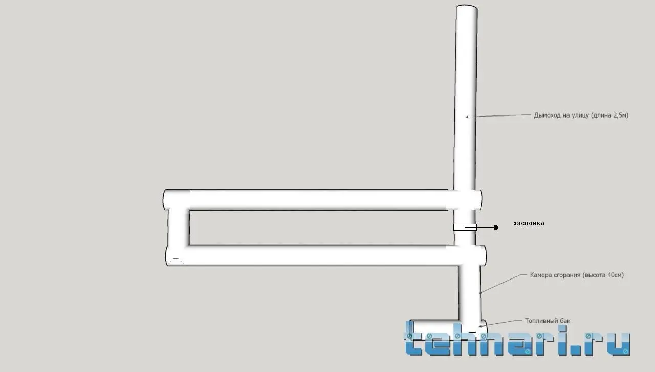

Приветствую коллеги!
Желание организовать тепло в своей пещере у меня давно было, но по различным обстоятельствам не получалось за это взяться основательно, ставить котелок смысла нет, т.к. греть нужно не круглые сутки, да и традиционное жидкостное отопление это достаточно инертный вариант, пока нагреется теплоноситель, пока прогреется помещение, до кучи цена на электроэнергию... В общем не вариант..
И тут я подумал об такой давно (и наверное многими) изученный и реализованный вариант отопления - печка на отработке, изначально думал взять классический вариант, две "кастрюли" соединенных между собой камерой сгорания, и дальше дымоход уходит на крышу. Но меня этот вариант не совсем устроил, во-первых, низкий КПД конструкции, т.к. по сути теплообменником является только сама печка, и часть дымохода, а остальное тепло летит в трубу.
Во-вторых, размеры печки лично меня не устраивают, т.к. такой тип подходит только для установки в угол, а меня это совсем не устраивает, ставить в другое место тоже не выход, т.к. "съедает" эта история вокруг себя прилично места, и вот я время от времени продумывал вариант как можно организовать эту конструкцию, в итоге принял решение делать печь целиком из трубы, размещенной вдоль одной стены, переживать о пожароопасности мне не приходится, т.к. стенки у меня из голого силикатного блока, по этому по сути всю конструкцию можно подвесить прямо на стену.
Материал (трубы) имеется в наличии, обрезки различной длины, диаметр труб 82мм (внутренний) наружный 90мм.
С общими размерами конструкции вроде бы определился, с самой конструкцией тоже:
Теперь осталось определиться с количеством отверстий в камере сгорания, и можно приступать к изготовлению...
Перечитал кучу статей, но нигде нет однозначного ответа на вопрос по камере сгорания, кто рекомендует делать отверстия общей площадью равной площади сечения камеры сгорания, кто рекомендует брать половину площади... В общем как я понял только экспериментальным образом можно выяснить истину...
И так, диаметр моей камеры сгорания 8.2см, следовательно S=52 (округлим)
Диаметр сверла которым планирую сверлить отверстия 8мм, следовательно S=0.5
Далее 52:0,5=104 отверстия, но учитывая различные источники, где используется как вся так и половина площади, сверлить буду (для начала) в районе 70 отверстий, распределив их 6шт в ряд по вертикали, 10 рядов равномерно по кругу камеры...
В общем пока как-то так, если есть идеи и предложения - буду рад выслушать.
не горизонтальный надо, а наклонный. при такой длине тяга плохая будет.
Вариант сам по себе отоплением неплохой. По поводу же отверстий, с ними так сразу и не угадаешь, просто сделать их поболе, а потом в процессе работы отрегулировать нужную подачу воздуха перекрывая или открывая кольцевым шибером, наподобие хомута.
И да, на стену позади трубы закрепить бы какую-нибудь блестяшку из фольги или оцинковки, хоть и на чутка, но тепла больше в дело пойдёт. ИМХО.
В одной статье нашёл, похожую конструкцию, там у автора как раз угол в 90 градусов после камеры сгорания, и дальше горизонтально, перед выхлопной ну улицу снова поворот на 90. Так же там сказано что можно и больше угол, но не острее. По этому думаю не критично. по поводу длины дымохода, посмотрим, не будет хватать - наставлю еще над крышей. Но думаю этого хватит, т.к. зимой у нас круглые сутки дует ветер, так что тяга будет не такая уж и пассивная.
Ну я думаю для начала сделаю в районе 70, а там если что досверлится, или наоборот убавится..
Думал за отражатель, но потом решил отказаться, и воспользоваться вентилятором, пусть гоняет воздух в помещении, и еще в каком-то смысле стена будет в таком (голом) варианте неким накопителем, кирпич есть кирпич, остывать не сразу будет :)

Такая конструкция мне не нравится. Пуск: все холодное, тяги не будет, так, как углекислый газ почти в 2 раза тяжелее воздуха. Растопить не будет возможности, все будет в дыму и копоти. Нужно другую конструкцию: с заслонкой, с заслонкой идет растопка. когда дымоход прогреется, то тогда постепенно можно закрывать заслонку. И горелки надо сделать, по принципу, как в паяльной лампе, отработка должна прогреться, что бы попасть в пламя, иначе будет много сажи. И бак с отработкой поместить повыше, что бы текло самотеком.

Такую конструкцию городить не хочу, а вот на случай слабой тяги есть мысли, и при изготовлении оставлю участок на доработку, я имею ввиду наддув (точнее выдув т.к. стоять будет в выхлопной)
