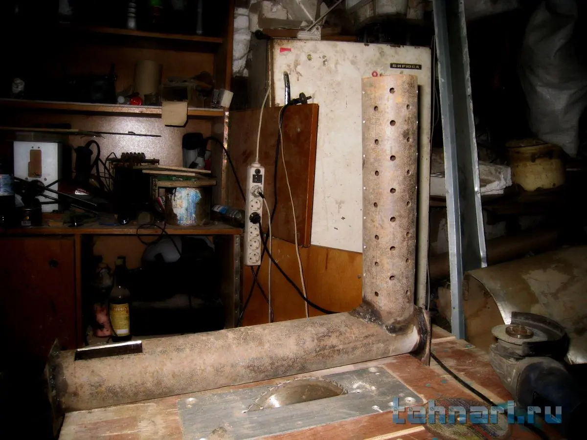

Весь день не было лимпендричества, за печку взялся лишь под вечер.
Сварил нижнюю часть:
Затем сварил муфту для соединения горелки и теплообменника (горизонтального дымохода)
Муфту приварю к дымоходу, а горелка будет просто в нее вставляться
А тут ничего непонятного и не будет Ген, дальше еще одна такая же муфта но вварена будет на вертикальную трубу (которая на улицу) и всё, горелка в горизонтальную вставится, а та в свою очередь в вертикальную, и всё печка готова. )
Сегодня опять не получилось упорно заняться печкой, но всё же она практически готова, осталось вварить в выпускную на улицу муфту и собрать агрегат:

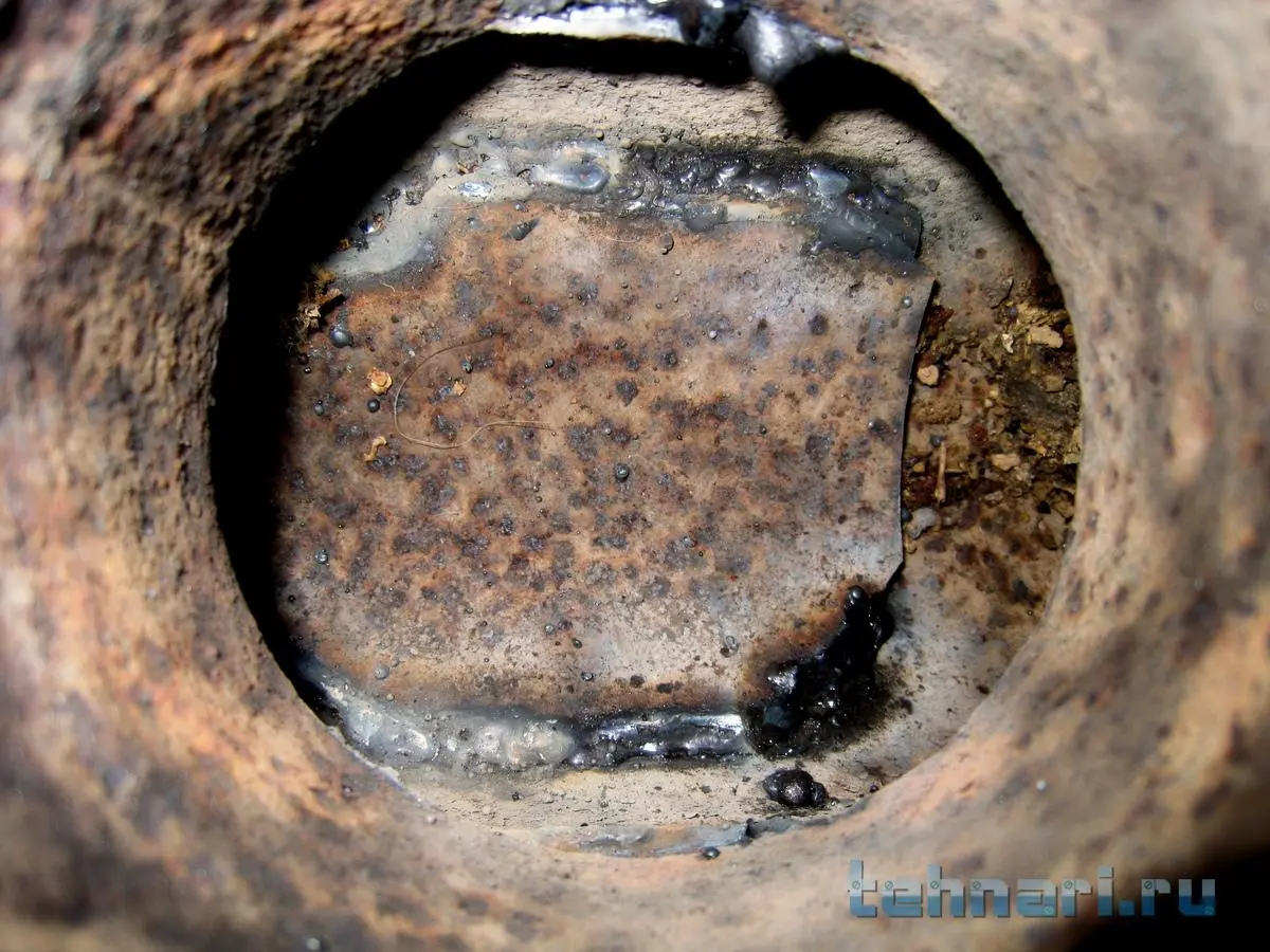

Так же по ходу работы решил "усилить" стенку куда будет бить пламя из горелки (просто прихватил кусок от трубы который вырезал для стыковки)
Ну и собственно почему не получилось заняться упорно печкой:

В общем докладываю - работает! Спалил 800грам масла примерно, пока игрался с первым пуском, регулировку нужно осваивать, алгоритм пока не ясен, 2 раза срывал режим, после чего хлопок (воспламенение паров в горелке) и из трубы на улице факел не хуже чем на НПЗ, при этом ощущение что "керогаз" идёт на взлёт, вибрация низкочастотная как от сабвуфера )). Но спустя 10-15 секунд печка снова в режиме и красиво "мурчит".
Расход в районе 700-800гр./час
Стык на выхлопе просто забил асбестом
И да, угол горизонтальной трубы несколько изменил, как собственно и саму трубу (маленько я "лоханулся" думал у меня все трубы на 90, а оказалось одна на 90 а другая на 80 (она бесшовная, толстостенная с газа или нефтянки) В общем решил переиграть, и ту на 90 что изначально делал на горизонталку - пустил на верх (на улицу) а эту толстостенную на 80 внутри.
