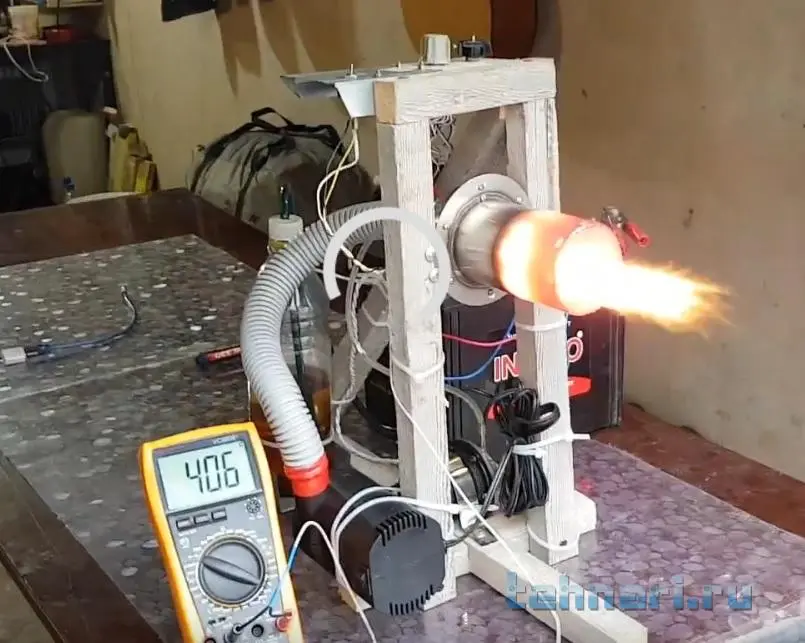

Сделал себе отопление в гараже на отработке. В этом сезоне опробовал конструкцию. Показала себя надёжно, Пока ещё не успел полностью автоматизировать процесс, но надеюсь за лето успею. Не удовлетворила система теплосъема, буду переделывать на водяную. Топливный и воздушный насосы самодельные, благо 3D принтер в помощь. Плата управления на базе платформы ардуино.
Это вторая моя конструкция печи на отработке, первая конструкция очень нежной оказалась и быстро засорялась, но зато она хорошо подходит для соляры. На основе этой конструкции делаем с другом систему автопрогрева для его машины.

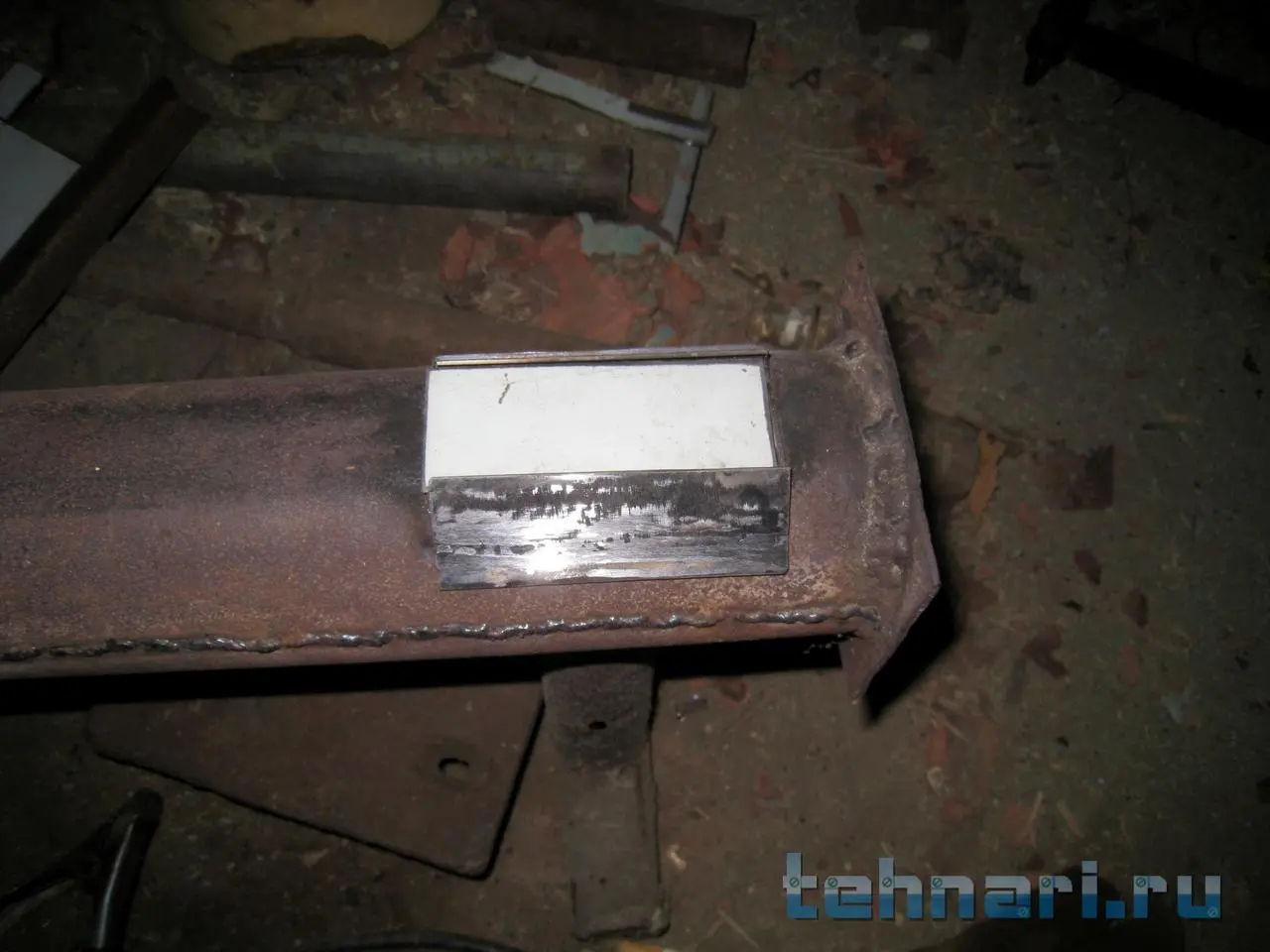

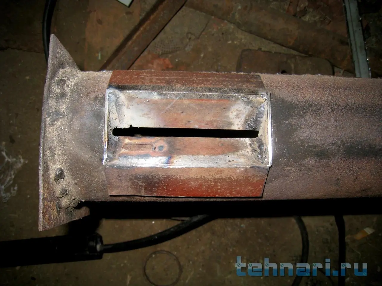

Наступила осень, а следовательно пора "расчехлять" печку, в общем пока чистил печь еще от сажи с прошлой зимы,решил доработать заслонку (я кажется говорил что периодически нет-нет, да выплёвывало из-под заслонки пламя и тучку дыма во время розжига и прогрева печь.
В общем, не знаю как обозвать эту примочку, но думаю по фотографиям будет понятно что это и как она работает (в плане отсекания дыма и пламени).
В общем взял 2 куска уголка, вставил их в заливное отверстие печи и приварил уголки между собой таким вот образом:
Далее сделал новую заслонку:
после к уголкам приварил еще ограничительные пластинки, дабы заслонка не вываливалась и могла свободно двигаться только вперед-назад:
После чего приварил к заслонке ручку:
Ну собственно вот и всё, теперь пора тестировать данную конструкцию :D
Тест пройден на отлично :D
Суть затеи - такая конструкция позволяет воздуху попадать в бак печи, но при этом уголки отсекают выбросы пламени и дыма наружу.
Так же эта заслонка съёмная, т.е. к самой печи ничего не приваривал, вся эта конструкция вкладывается в заливное отверстие свободно, дабы при чистке без проблем можно было вынуть и через достаточно большое отверстие спокойно почистить нагар сажи :))

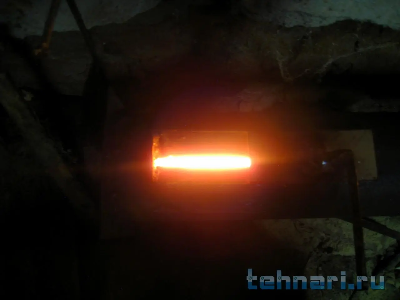

Видео процесса работы новой заслонки :))
Пожалуй апну топик..
Новая печка испытания прошла успешно :)
Вот такой вот огненный "цветок" в печке живёт :))
Мааааагия! :))
Примерно 90% мощности :))
