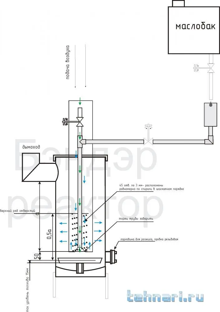

Она и не будет работать... Если используется капельница для подачи топлива, то вот базовая конструкция:
Либо, если "классическая" печь (как у меня) но в виде приставки для буржуйки:

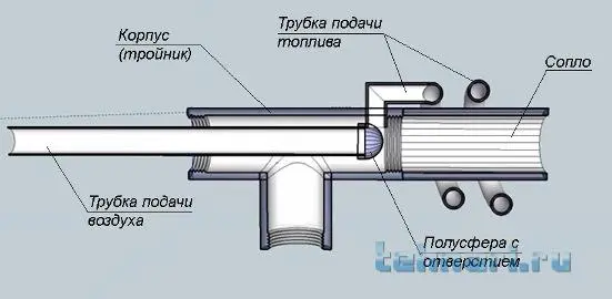

Либо так называемая "Горелка Бабингтона"
Но первая и последняя, не могут работать без принудительной подачи воздуха, и "классическая" в этом плане выигрывает, она независима от дополнительных наддувов и прочего, есть масло в баке - она горит, кончилось - потухла.
это идеальная система.
Но у меня работает, масло льется струйкой. да наверное не как нужно работает но пытается. больше эксперимент был чем 100% использования для отопления, хотя раз 5 часов по 6-7 отрабатывала.
недавно разбирал дымоход, ну не особо сажи то и много было а вот на шибере который в дымоходе жесть облипший до ужаса, демонтировал его.
То что она горит, это естественно, но это не "режим", когда подобная печь в режиме работает, горит не масло, а его пары.

В любом случае в подобных устройствах могут гореть (и горят) только пары, будь это бензин, солярка или масло.
Василий, есть вопрос. Вот у тебя уже есть опыт эксплуатации. Каковы общие выводы? Рекомендовал бы? И какие есть недостатки, запах к примеру, или угарный газ?
Не только. В этой конструкции масло горит в баке, при недостатке кислорода. В горелку попадают пары и недоокисленные продукты сгорания, за счёт которых и происходит полное сгорание без копоти и дыма.
И точно так же как и у Вас горят пары нагретого масла, или я что то неправильно понял?
Неправильно, в трубе (горелка дожигатель) происходит воспламенение паров, а так же смешивание с кислородом, далее уже в верхней трубе происходит дальнейшее догорание смеси, в вашем случае получается что происходит только первый этап т.е. воспламенение, часть сгорает а остальное летит в трубу ввиде черного дыма.
Ведь не просто так именно дожигатель считается самым основным и сложным местом в этих печах, и не просто так происходит расчет площади отверстий :)
